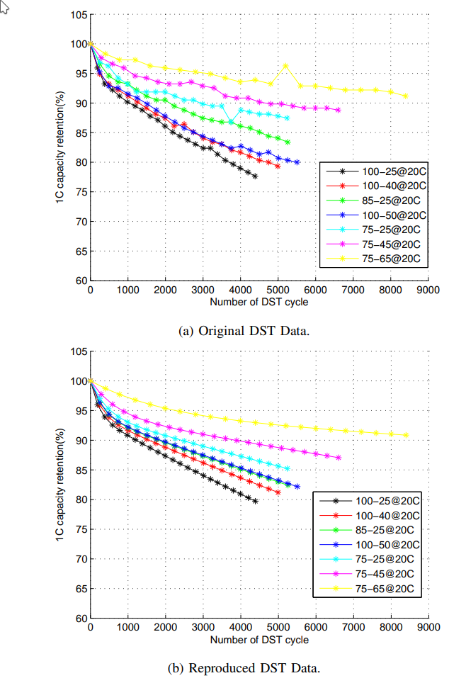

Das niedrige Zellspannungen zur Erweiterung der Lebensdauer eines Li-Ion-Akkus beitragen, ist fernab jeglicher Esoterik:
Für den normalen, alltäglichen Betrieb, würde ich mir darüber auch keine allzu großen Gedanken machen. Viele Hersteller implementieren bereits smarte Lade-Routinen, bei denen das Smartphone beispielsweise erst kurz vor dem Aufstehen auf 100% geladen wird, um die Zeit zu minimieren, bei der der Akku die volle (zum Verschleiß beitragende) Zellspannung hat.
Wenn das Ding wirklich primär am Ladegerät hängt (Home Automation, 5G Router, oder ähnliche Anwendungsfälle), würde ich mir durchaus darüber Gedanken machen.
Reaktionen: sergejM, calippo und henso

4nanai schrieb:
Nimmt es auch nicht. Der Akku ist trotzdem ein Verschleißteil.

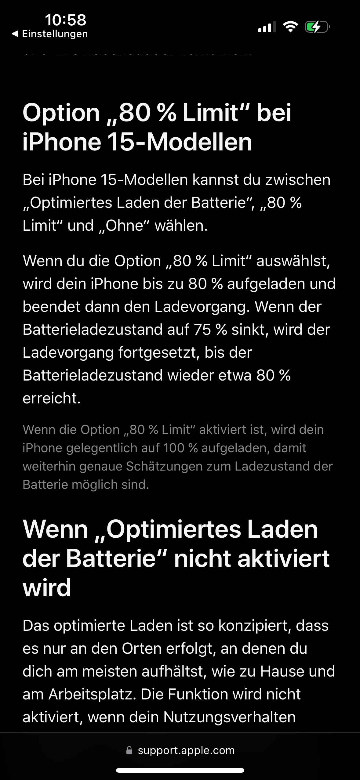

Wow - danke für das Diagramme. Dann wäre ja der Use-Case mit dem tagsüber Laden eigentlich garnicht so verkehrt wenn die Ladung bei 80% unterbrochen wird und bei 75% wieder startet, oder interpretiere ich das falsch?
Edit.: Tatsächlich beschreibt Apple das wie folgt.

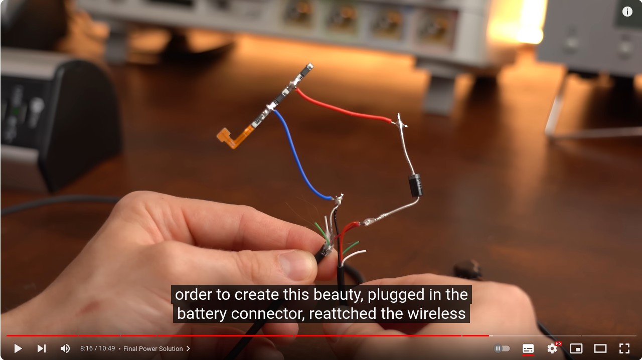

Es gibt eine andere Möglicheit, dann kannst den Akku heraus nehmen:
youtube.com/watch?v=7f8SliNGeDM
