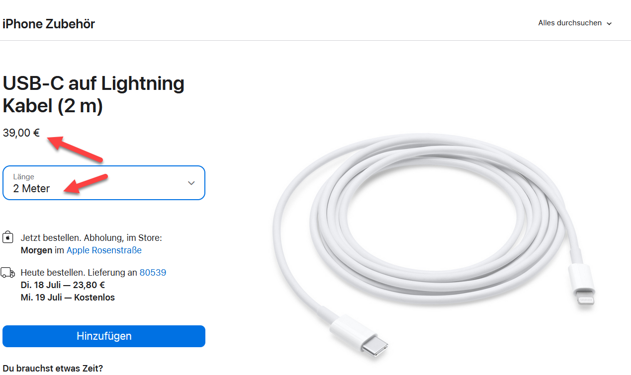

Okay, keine Ahnung, wieso Mods wieder einmal meinen, Fragen verschieben zu müssen, aber ich lasse nicht locker und tu's einfach nochmal:
Gibt es keine 3/5-Meter-Kabel von Apple direkt, die dann eben auch den entsprechenden Apple-Preis kosten? kann ich doch nix für, dass Apple die Kunden so melkt - wenn der Mod damit ein Problem hat, dann sollte er Apple-Produkte meiden, aber bitte nicht meine Frage ins Aquarium verschieben, nur weil ihm/ihr der Preis nicht passt.
Also nochmals in aller Deutlichkeit:
Gibt es keine 3/5-Meter Kabel aus Cupertino?

Es gibt bei Apple 1m und 2m Kabel, zum echten Apple-Preis wie Du meintest.
Adel verpflichtet, jedoch würde ich den Preis auch nicht bezahlen wollen.
