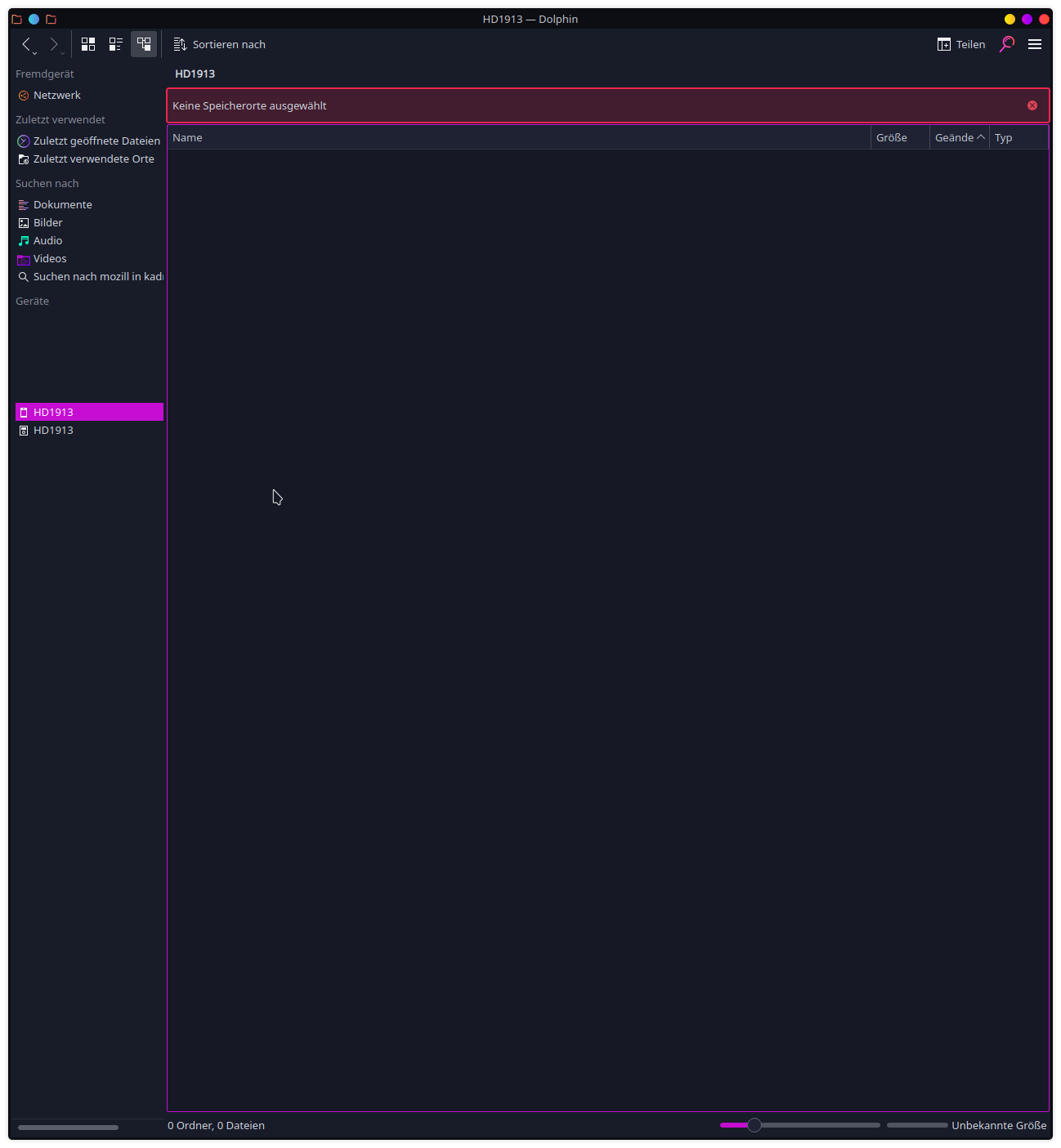

Bei Windows überhaupt kein Problem. Smartphone anschließen, Dateiübertragung anklicken und fertig... man kann Dateien und Ordner verschieben und kopieren wie man will.
Wie muss ich Linux vorbereiten, damit das ebenfalls so einfach wie unter Windows funktioniert?

Das tut es leider nicht. Das "Laufwerk" bleibt leer und es kann nichts angeklickt werden.
Deshalb habe ich das Thema eröffnet.

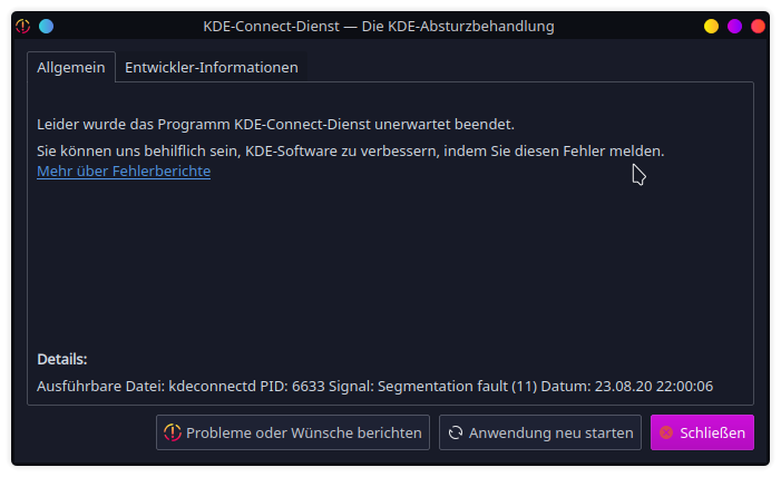

KDE-Connect ist irgendwie fehlerhaft.
Ich bekomme folgenden Fehler, sobald ich etwas über das Smartphone klicke:

Und das "Laufwerk bzw. Gerät" mit dem Namen des Smartphones bleib "leer".

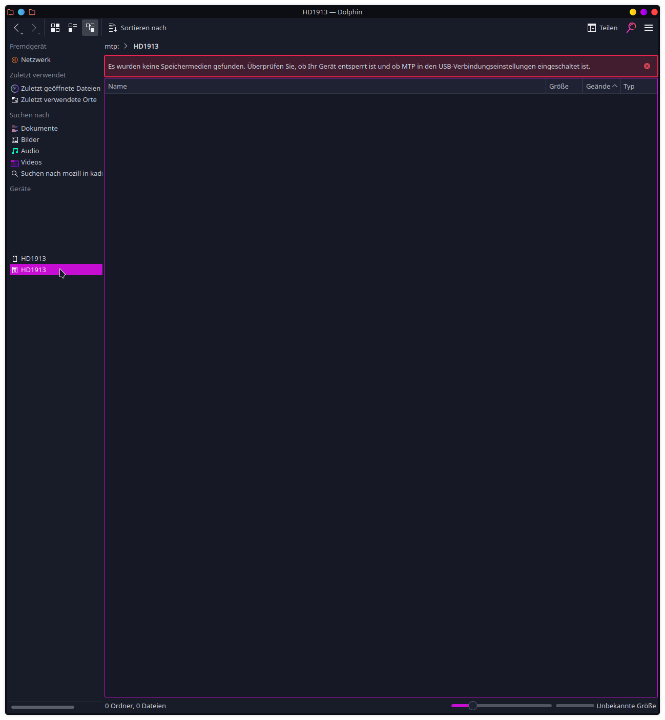

Nö. Da steht wie es unter Windows geht, aber nicht, dass es bei Dir nicht geht. Liest sich so, als wenn Du es noch gar nicht probiert hättest. Und das, was da im Screenshot als Fehlermeldung zu MTP angezeigt wird, hast Du auf dem Telefon schon mal nachgeguckt?

Das Kommando "sudo apt-get install mtpfs" wie in der Anleitung verlinkt ausgeführt und die Meldung "E: Paket mtpfs kann nicht gefunden werden." erhalten und natürlich habe ich auch im Smartphone die Dateiübertragung (genauso wie ich es unter Windows ebenfalls immer mache) aktiviert.
  • Benachrichtigung öffnen
  • "Android System - Gerät wir über USB aufgeladen" anklicken
  • auf "Dateiübertragung" wechseln
PC neu gestartet,
Smartphone neu verbunden,
Smartphone bleib entsperrt,
keine Änderung.
Es muss wohl an irgend etwas anderem liegen, aber ich habe keine Ahnung an was.
Ich werde morgen weiter suchen. Muss jetzt leider weg. 😴
Danke bisher.
Der obige Befehl ist nur bis Ubuntu 16.04 sinnvoll - steht da auch dabei, hab ich auch übersehen. MTP sollte bei 20.04 integriert sein, scheint aber bei KDE/Dolphin nach dem, was so im Netz steht, eher buggy unterwegs zu sein... Installiere mal mtp-tools und mach ein mtp-detect - was dann angezeigt wird, wird hier erklärt. Ich kann das leider hier gerade nicht nachstellen, da kein KDE zur Hand...

Wenn du am Handy in die USB-Verbingungsoptionen schaust, was gibt es da zur Auswahl bzw hast du schon versucht, dort durch zu klicken ob sich dabei am PC bei den eingehängten Medien etwas verändert?

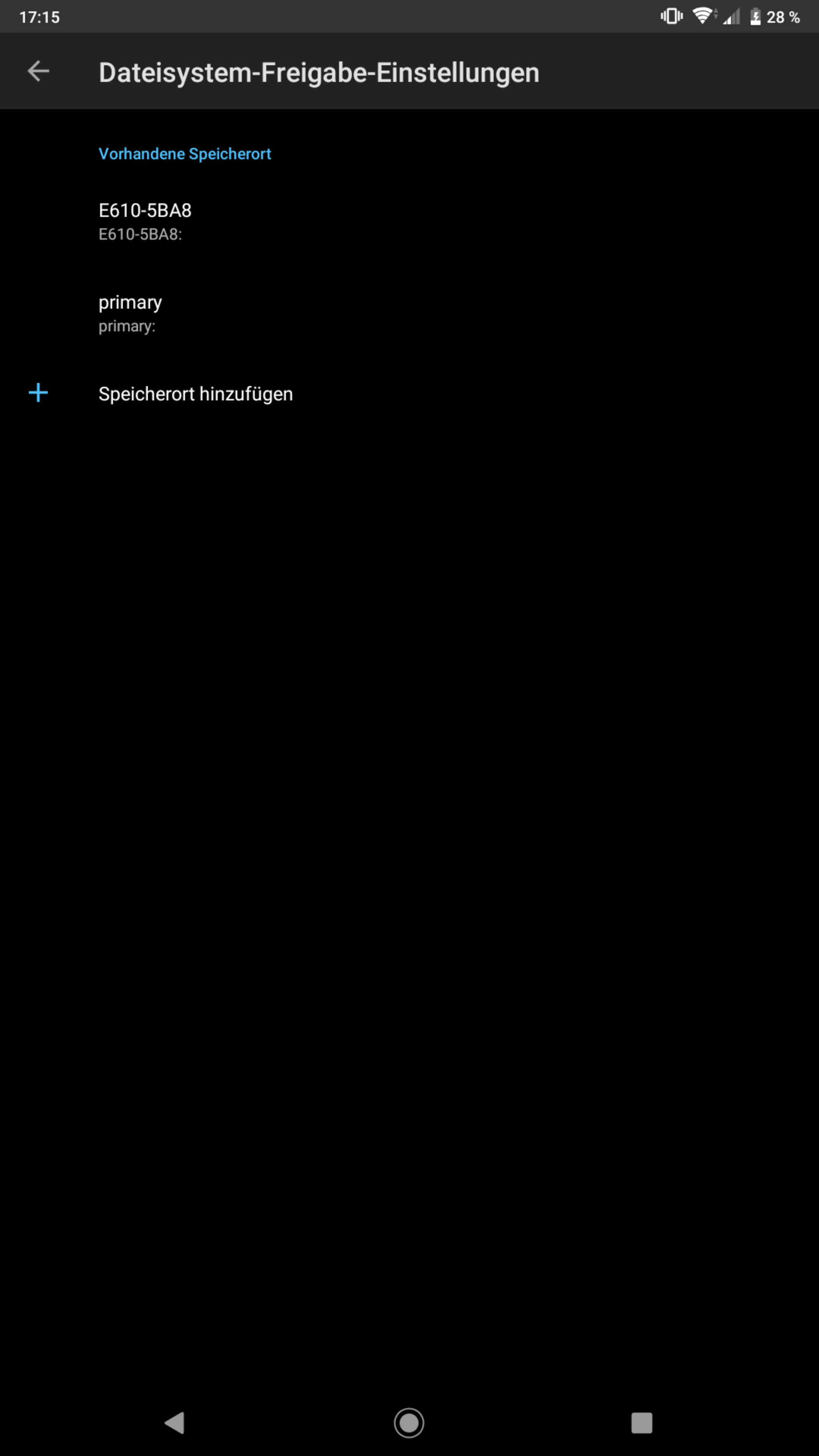

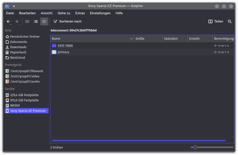

Du musst auch erst mal auf deinem Smartphone in der KDE-Connect App deine Verzeichnisse freigeben. Der Desktop-Client weiß sonst nicht, worauf er zugreifen soll. Normal wirst du in der App auch darauf hingewiesen, dass du erst was freigeben musst.
Ansonsten findest du die Einstellung unter Moduleinstellungen und dann Dateisystem-Freigabe-Einstellungen.
Danach siehst du deine Verzeichnisse auf dem Desktop und kannst darauf zugreifen.

Stürzt das Programm beim Verbinden ab, ist möglicherweise die Konfigurationsdatei fehlerhaft. Um das Problem zu beheben, sollte man einfach den Ordner in
Code:
~/.config/kdeconnect
löschen.
