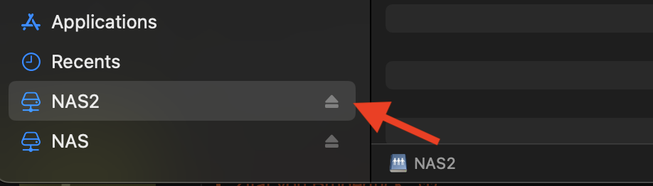

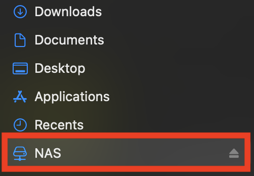

Ip, Username und folder name natürlich tauschen. Funktioniert hier wunderbar mit eine Raspberry mit OMV. Bzgl. des Vergessens, du kannst einfach das Laufwerk in die linke Leist ziehen. Bleibt dann dauerhaft da bis Du es wieder entfernst.

Bzgl. des Vergessens, du kannst einfach das Laufwerk einfach in die linke Leist ziehen.
Du meinst zu den blauen Symbolen oben links? Von wo aus kann ich es dahin ziehen? Aktuell ist meine NAS unter "Orte" als Laufwerk angezeigt.

Wenn Du im finder im jeweiligen share bist dann kannst Du es von da unten (Path Bar) nach links ziehen.
Sollte es die Path Bar bei Dir nicht geben: Finder --> View --> Show Path Bar
