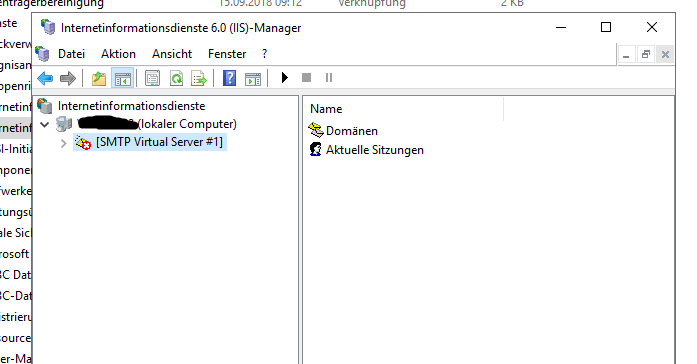

Ich meine ja den boardeigenen Service von Windows Server 2019. Hier mal einen Screenshot. Würde darin gerne den Office 365 Mailserver über Port 587 hinterlegen, aber glaube das ist nicht möglich oder?
Und dann bekommen alle internen Netzwerkgeräte als Benachrichtigungsserver den internen Server wo dann halt der SMTP läuft.
der macht soviel ich weiß nur eine unverschlüsslte verbindung allerdings mit username/pw abfrage
Ja genau...eine andere Möglichkeit gibt es da nicht oder?

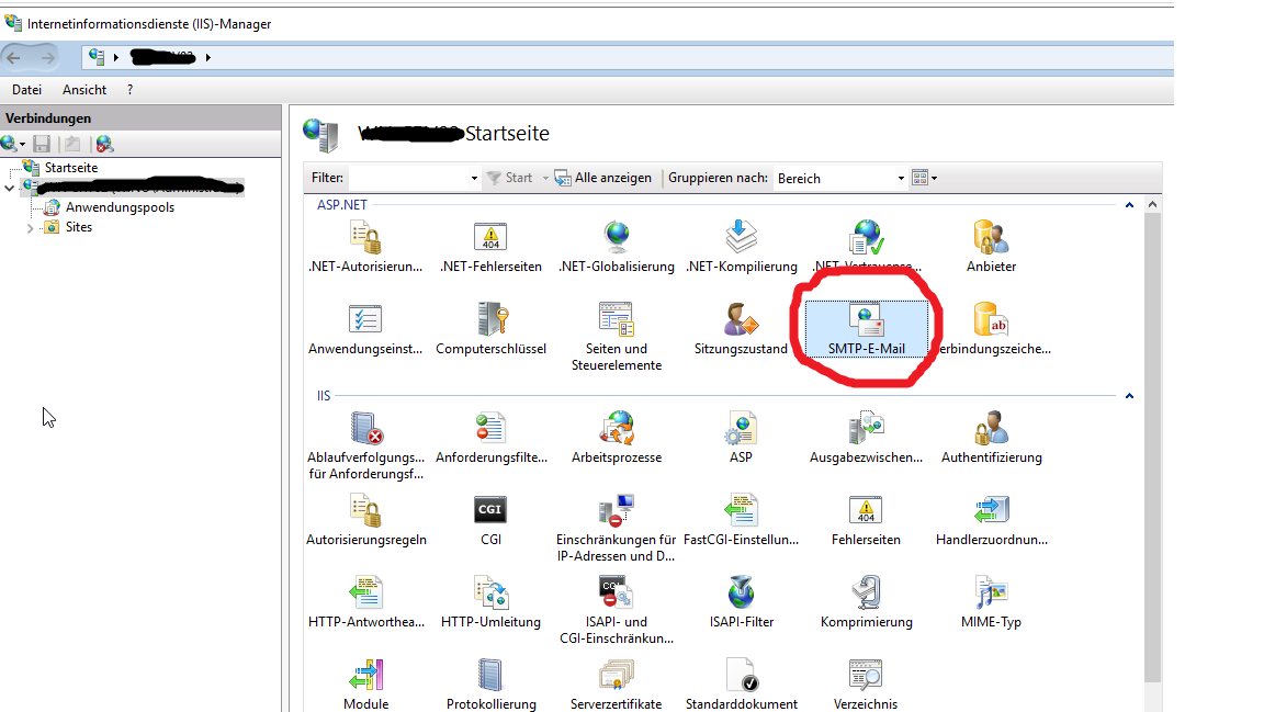

Was genau könnte ich denn unter diesen Dienst hier einrichten:
