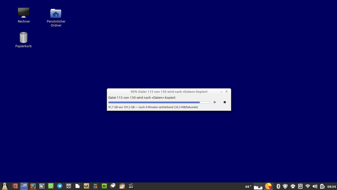

Guten Morgen. Ich habe mich vor einiger Zeit zähneknirschend für eine SMR Platte (als Zweitplatte) für meinen Laptop entschieden. Die reguläre Platte ist eine Samsung 850 Pro SSD mit 256 GByte, der Platz war aber knapp, ich brauchte mindestens 2 TByte.
Also entschied ich mich nach einer Kosten/Nutzen Abschätzung für eine HDD statt SSD die ich mittels Adapter in den Laufwerksschacht des DVD Brenner steckte. CMR Platten mit 9,5 mm Bauhöhe über 1 TByte gibt es nicht.
Meine ersten Gehversuche mit der SMR Platte waren so übel, das ich die Platte bereits nach zwei Tagen wieder ausbaute und schon in den Müll kloppen wollte.
Ich benutze Linux.
Root Partition, Swap und Home Partition ist auf der SSD, die HDD dient als Datengrab mit nur einer großen Partition die nur bei Bedarf gemountet wird.
Irgendwann spielte ich damit aber nochmal herum.
Dabei stellte ich etwas sehr interessantes fest das ich mir nicht erklären kann und hoffe, das ihr eine adäquate Idee habt, woran das liegen kann.
Der Effekt ist reproduzierbar und deutlich zu sehen.
Wenn die HDD nicht verschlüsselt ist, bricht die Datenrate nach 15-20 GByte auf mindestens 15 MByte/s zusammen, manchmal auf unter 5 MByte/s ... das ist natürlich völlig unakzeptabel und befähigt die Platte nur, auf den Müll zu fliegen.
Sobald die HDD aber mit LUKS verschlüsselt ist, steigt die Datenrate auf 80-100 MByte/s für die ersten 15-20 GByte und bricht dann auf auf schlimmstenfalls 30 MByte/s zusammen, meistens aber eher 35-40 MB/s, ein Wert mit dem ich bei einem Datengrab leben kann.
Ich weiß wie SMR funktioniert und kenne die Probleme von SMR, aber ich kann mir nicht erklären wie eine Laufwerksverschlüsselung so einen drastischen Effekt haben kann.
Aber warum ist das so? Jemand eine Idee?
Ich würde gerne den technischen Hintergrund verstehen.
Edit: Tippfehler
