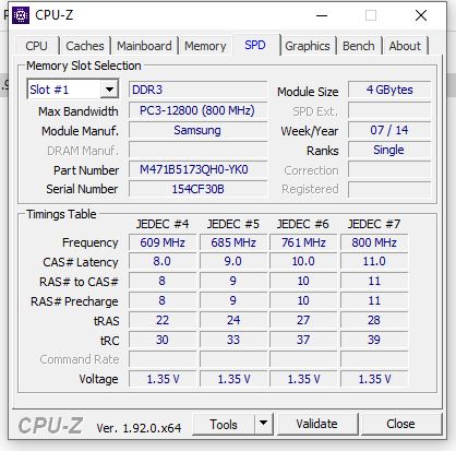

Ich werde mal den bestehenden 4GB Speicher ausbauen, und mit viel Glück vielleicht sehen, welches Modell das ist (L oder Nicht-L).
aja, danke für den Hinweis, ich verwende CPU-Z eh schon ewig. Hab die neueste Version jetzt auf diesem Notebook installiert, also ist der bestehende Speicher doch 1.35V, also L-Version - siehe Screenshot CPU-Z.JPG
So, die nächste Frage, die sich nun stellt ist die: single rank oder dual rank. Dieser eine dzt. eingebaute 4GB Speicher ist lt. CPU-Z single rank.
