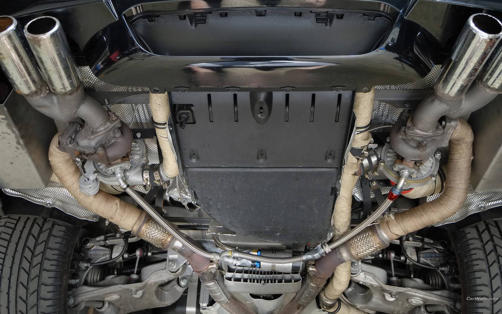

So was schon mal gesehen?

das links und rechts sind normale reifen... hat unser auto auch

der Turbolader sitzt immer am Auspuff oO

Ja also der muss irgendwo nachm Krümmer sitzen, da er ja so "beschleunigt" wird.

wenn das rohr kein loch hat, geht auch kein Druck verloren
Sieht schon ungewöhnlich aus.
Und ob das technisch so perfekt is, bezweifle ich mal stark.
Immerhin muss die Luft im ganzen Rohr bis zur Eispritzung etc, erst verdichtet werden, bevor der Schub kommt. Stell ich mir etwas träge vor.
Und ob die heißen Turbos das so gut finden, wenn sie direkt im Spritzwasserbereich sitzen?

technisch ist es glaub ich auch nicht perfekt. Weil die Ladeluft extrem weit bis zum Motor hat und das Abgas extrem weit zum Lader. Da geht glaub ich zimlich viel leistung verloren. Normalerweise ist der weg ja maximal 20-30 cm.

Schon mal jemand daran Gedacht das der Motor auch hinten sitzen könnte?

Das ist ein M5 E39, der hat den Motor wie alle BMW's vorne. Der Turbos müssen sda sitzen, oder meinst du das ein ABGASturbolader im Motorraum sitzt?

Normal hängt der Abgasturbolader am Krümmer, und der Krümmer gehört in den Motorraum.

Bei allen Autos, die ich kenne, sitzt der Turbo direkt unterm Motorblock, gleich nach dem Krümmer.Der Turbos müssen sda sitzen, oder meinst du das ein ABGASturbolader im Motorraum sitzt?
Sinn: Die Verdichterseite hat kurze Wege bis zum Motor --> Ansprechverhalten.
Sinn dieser Konstruktion: ka. Macht für mich von vorne bis hinten keinen Sinn. Möglicherweise ist die Agbasgemperatur direkt nach dem Krümmer zu heiß für die Turbos von vor >5 Jahre.
EDIT: Vielleicht ist das ein Fake Turbo, der nur einen ordentlich Turbo-Sound erzeugne soll.

Obwohl die hohen Temperaturen ja gewollt sind zwecks Energieumwandlung.

Das stimmt. Der Turbo schöpft seine Kraft aus dem Temperaturunterschied.
--> Kompromisslösung??

sowas habe ich schon öfter gesehen
meist bei tuning sendungen im tv, wenn sonst kein platz dafür ist.
ist also kein einzelfall und wird von "guten" tunern auch mal gemacht
