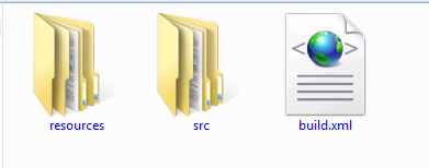

ich habe mir jetzt die benötigten klassen mittels axis/xmlbeans generieren lassen, mit dem befehl (natürlich angepasst, aber damit ihr wisst was ich prinzipiell gemacht habe :):
%AXIS2_HOME%\bin\WSDL2Java -uri Axis2UserGuide.wsdl -p org.apache.axis2.axis2userguide -d xmlbeans -s
rausgekommenist folgendes: siehe datei unbenannt.png
nun habe ich mittels eclipse aus der build.xml ein projekt erstellt. hat auch wunderbar geklappt. nur wenn ich jetzt einen soap aufruf machen will, bekomme ich folgenden fehler:
Cannot load SchemaTypeSystem. Unable to load class with name schemaorg_apache_xmlbeans.system.s5CECDC9BE8EA96D3072681F89DDDEF1D.TypeSystemHolder. Make sure the generated binary files are on the classpath.

falls irgendjemand das selbe Problem hat:
Einfach den in "ressources" enthalteten Ordnern beimir "schemaorg_apache_xmlbeans" in den Ordner
"build/classes" kopieren.
