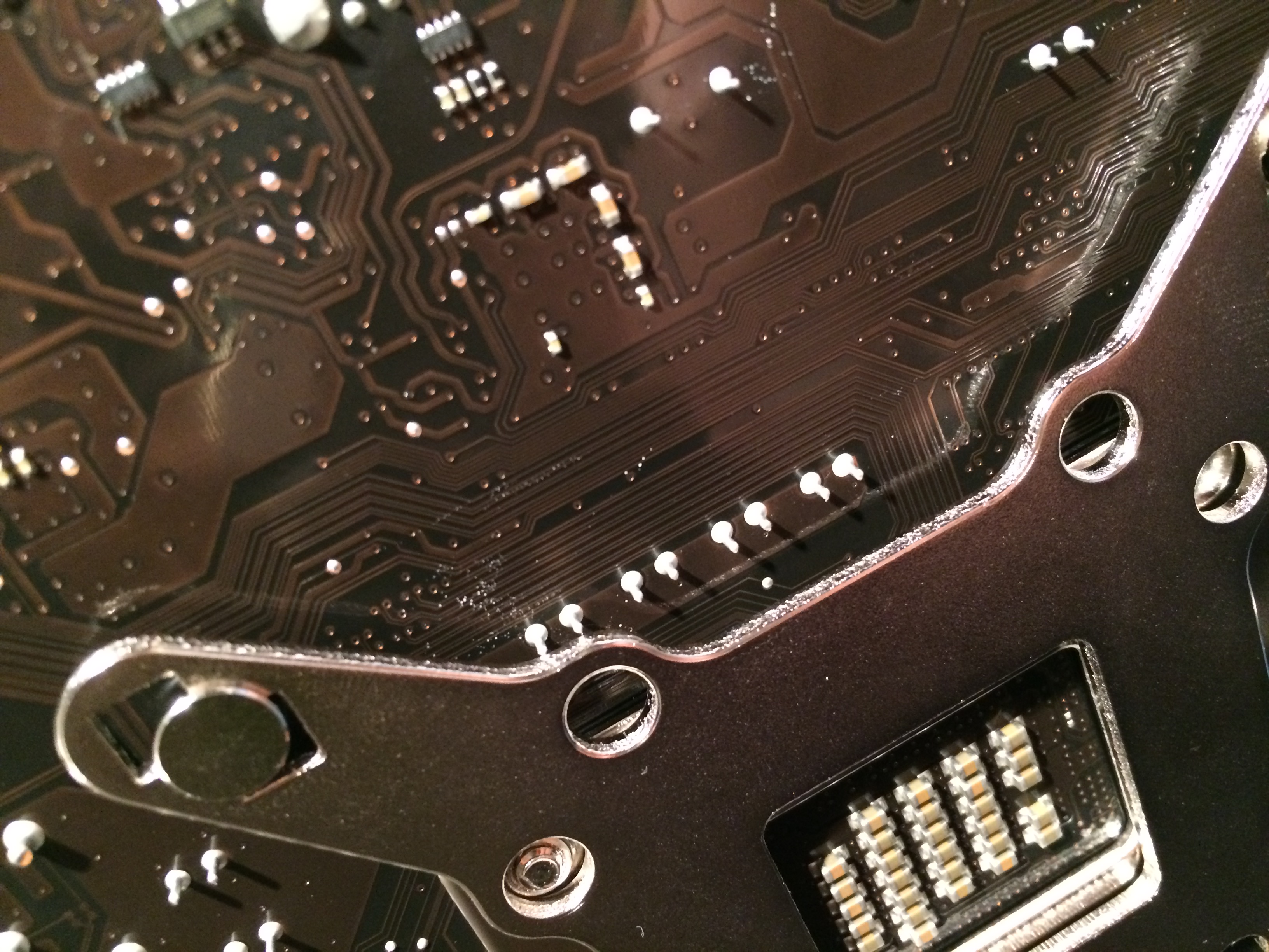

Ich wäre euch sehr dankbar, wenn ihr mir helfen könnt.
Ich habe vor kurzem einen neuen Rechner zusammengebaut, wobei es beim CPU-Kühler jedoch zu einem sehr unerwartetem Problem kam.
Mainboard:
Gigabyte GA-Z170-HD3P Intel Z170 So.1151 Dual Channel DDR4 ATX
CPU-Kühler:
be quiet! Pure Rock Tower Kühler
Es handelt sich beim Mainboard um den Sockel 1151 und auch auf der Herstellerseite des Kühlers steht "geeignet für 115x Sockel" und "LGA-1151 ready".
In der Beschreibung wird allerdings nur der Sockel 1150, 1155, 1156 angeworben und auch auf der restlichen Verpackung ist nix von 1151 zu lesen.

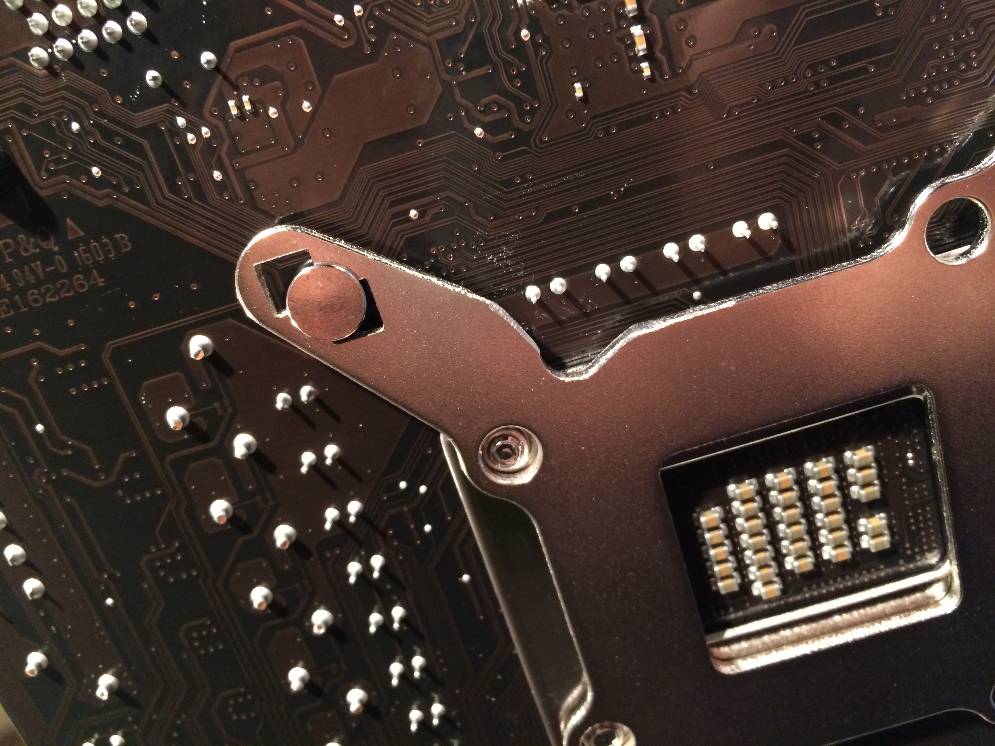

Ich habe nur einfach mal auf die Angabe des Herstellers vertraut und angefangen das ganze zusammen zu bauen was an sich auch funktionieren würde, allerdings erkennt man, dass zwischen der Backplate und herausstehenden PINs auf der Rückseite des Mainboards nicht mal ein halber mm Platz ist (bzw. je nachdem wie sich das anzieht diese sogar einen Kondensator überbrückt) [Bild1] . Das man das so nicht lassen kann, war mir klar und dann habe ich einfach mal in den Werkzeugkoffer gegriffen und habe mir den nötigen Platz auf der Backplate verschaff (vor dem Einbau :D ) [Bild2].
Meine Frage ist nun, was Ihr von dieser Lösung haltet und woran das denn liegen kann, da das ja auf keinen Fall normal sein kann? Habt Ihr auch schon mal solche "Fehler" bemerkt.
Bitte korrigiert mich, falls ich etwas falsch gesagt habe. Dieses Projekt liegt mir wirklich am Herzen. Vielen Dank
(ich habe keine Teile vergessen einzubauen )

Dreh die backplate um 90 grad. Dann sollte das auch gegessen sein.
Weil der Kühler vor dem Sockel 1151 auf dem Markt war wird da nichts zu drin stehen.
Der "Fehler" liegt in diesem Fall bei Asus.
Der Layout Mensch hat nicht berücksichtigt, dass viele Kühler die verkauft werden mit einer Multiplattformbackplate kommen. Denn das was bei dir gestört hat sind die Löcher der AMD Halterung.
Das hätte sich jedoch durch drehen um 90° auch erledigt, die AMD Löcher sind da nämlich asymmetrisch.
Schon mal vielen Dank für die Antworten :)
Drehen der Backplate hätte allerdings nichts geändert. Ich habe jede einzelne Möglichkeit ausprobiert, und. Ei jeder war das gleich. Die ist vollkommen Punkt- und Achsensymmetrisch
