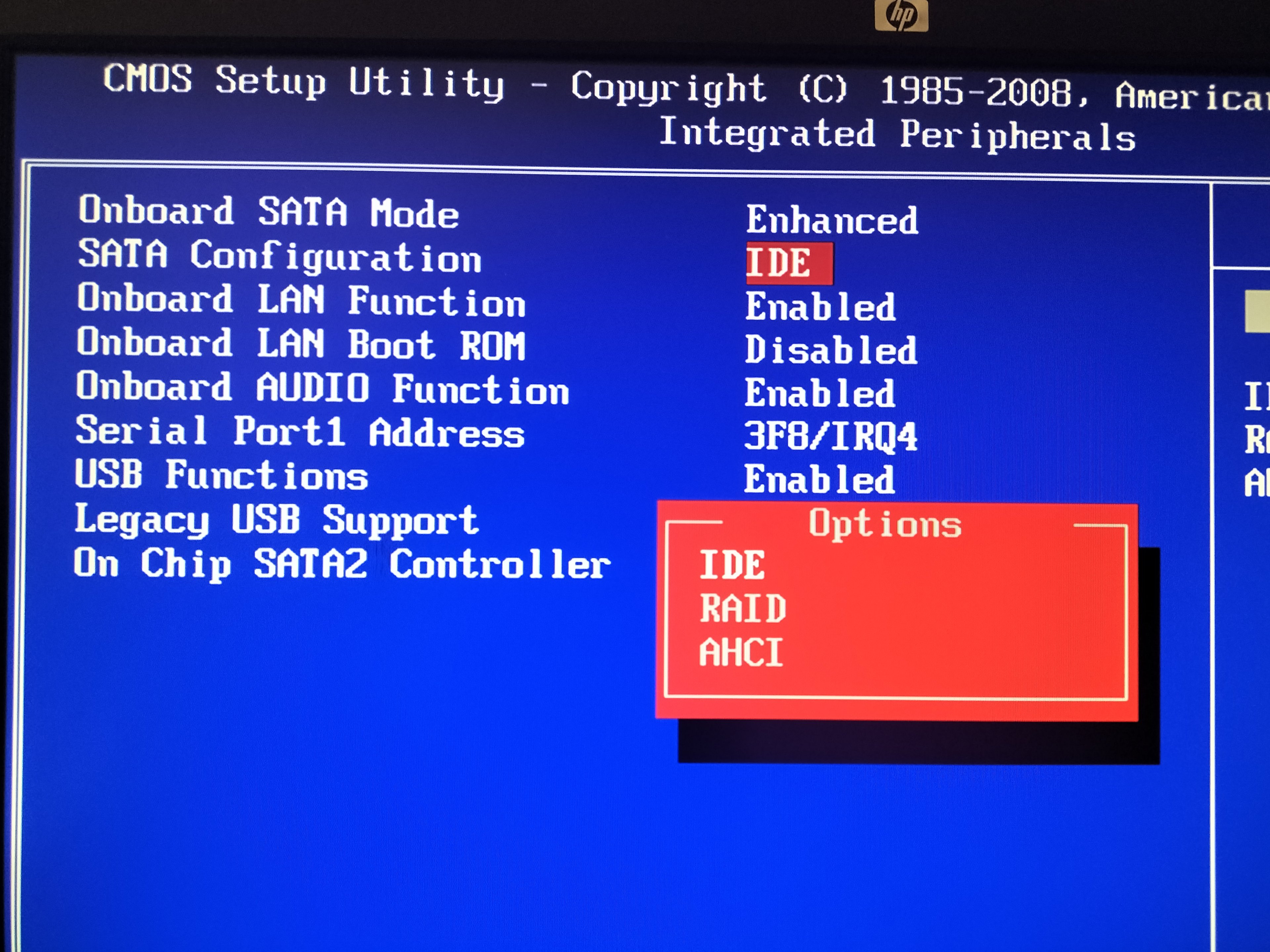

Welchen Boot-Mode benutzt Du denn überhaupt (IDE, AHCI/SATA oder AHCI/RAID)?
Stelle am Besten auf [Enhanced] und [AHCI/RAID].

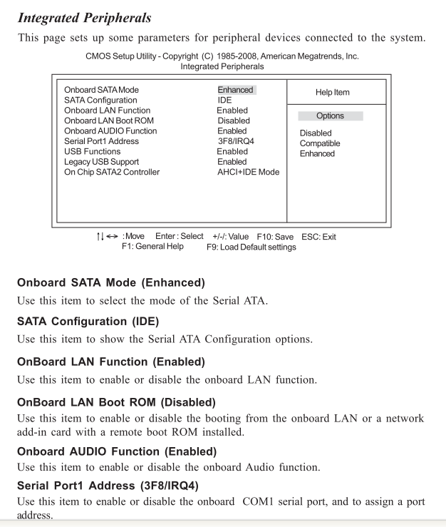

Für die 6x Intel ICH10R SATA-Ports gilt:
The Serial ATA (SATA) controller has three modes of operation:
· IDE mode - no AHCI, no RAID
· SATA mode (sometimes called AHCI mode) - AHCI enabled, no RAID
· RAID mode - AHCI enabled, RAID enabled

Tja, auf das * kommt's jetzt an: AHCI / SATA oder AHCI / RAID?
@andi_sco
Das scheint der JMicron-DualPort zu sein (eSATA + IDE).
Ich meine aber die Option "SATA Configuration", welche für die 6x Intel SATA-Ports bestimmt ist.
Was gibt es da an Möglichkeiten?
Wie weit bist Du ansonsten?
Grüße
Ja. IDE ist definitiv unterste Wahl, weil das eigtl. der Standard vom alten PATA und auch langsamer ist.
Das kann kein AHCI und meist ist auch kein TRIM möglich, wenn die SSD das nicht in Hardware macht.
Entweder Du nutzt (AHCI-) SATA ... oder (AHCI-) RAID.
Wenn Du kein RAID benötigst, ist SATA einfach einzustellen & läuft hoffentlich auch mit dem RevoDrive.

Sobald ein SATA Laufwerk angesteckt ist:
Sata Config ist auf AHCI und On Chip SATA2 Controller ist AHCI + IDE Mode.
AHCI + SATA ist bei letzteren nicht möglich
Falls Du es nicht eh schon so machst:
Bitte immer erst im BIOS (auf z.B. SATA) umstellen, neu starten ... und dann das Bootdevice auswählen.

andi_sco schrieb:
AHCI + SATA ist dann nicht möglich
Wo soll's das geben?
AHCI ist doch bei "SATA" und "RAID" sowie so dabei. :daumen:

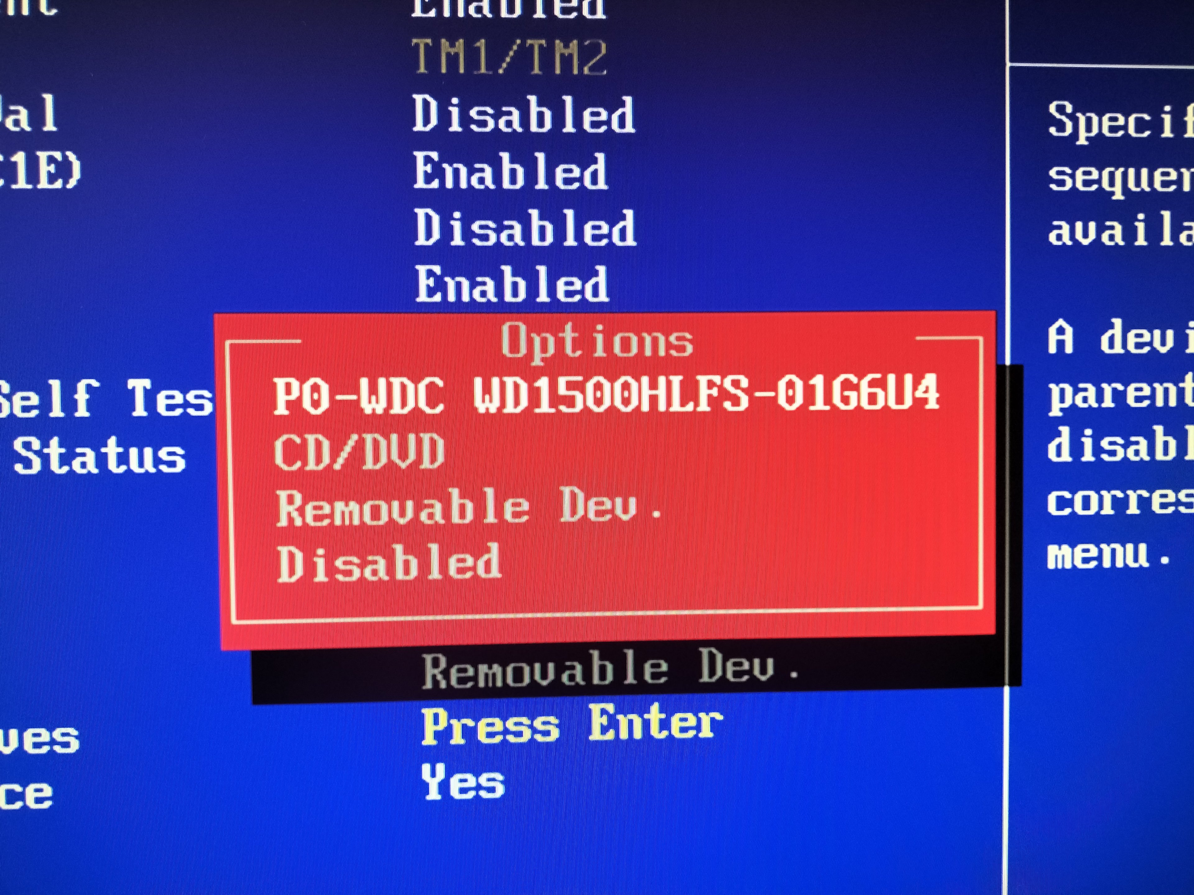

Wie soll er P0 und gleichzeitig DVD auswählen?
Das ist das Bootmenü vom BIOS.
Aber sein Foto ist doch vom Bootmenü. -> mein Fehler: ist vom BIOS -> Boot Order.
Er wird die Taste also kennen.
