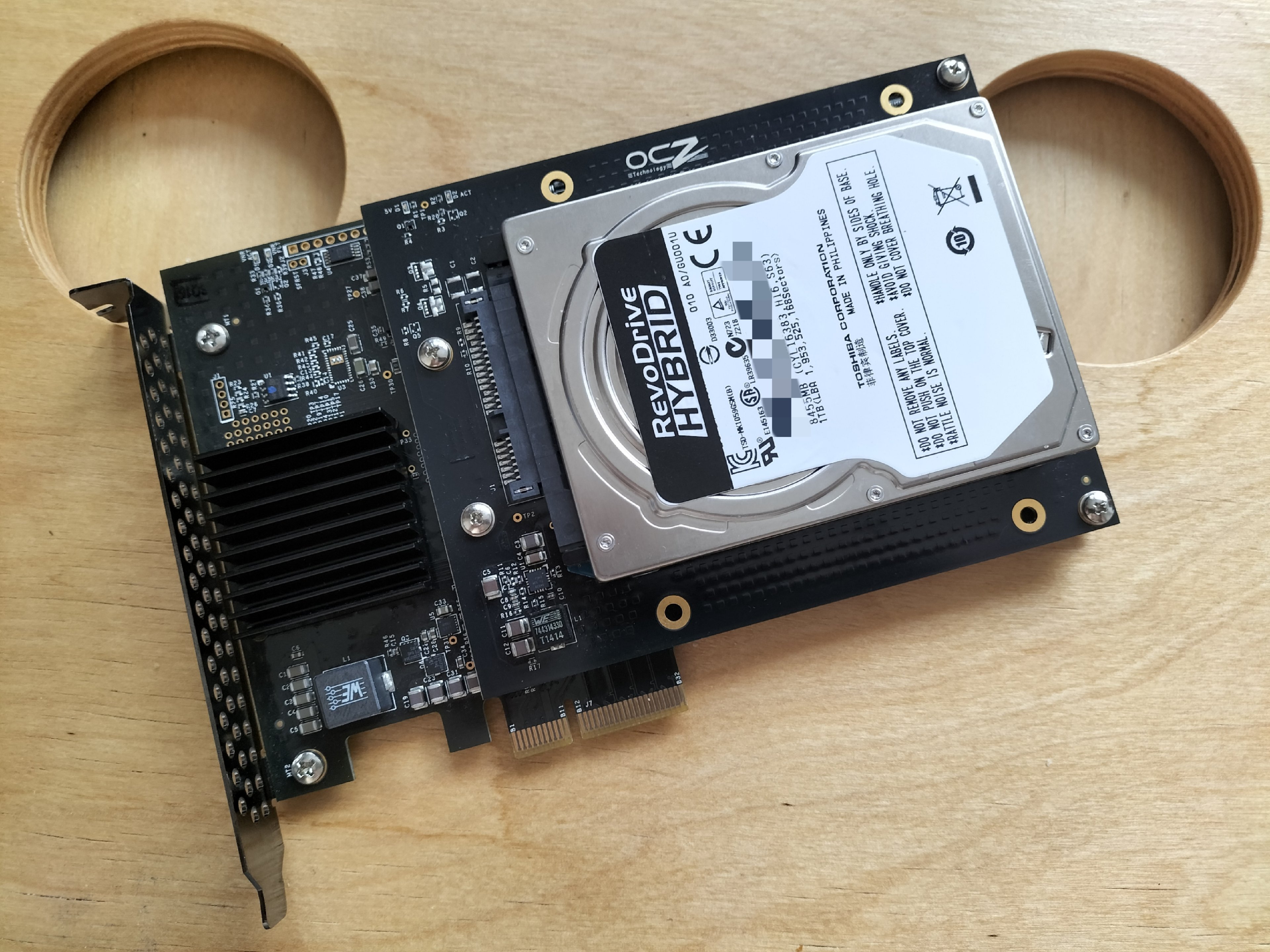

  • OCZ RevoDrive Hybrid im ersten PCIe 16x Steckplatz (SATA SSD und HDD - 100 GB u. 1TB)

Kann diese alte Hardware überhaupt rein vom PCIe Steckplatz booten?
Update: die Windows 7 Installation auf dem RevoDrive funktioniert, dafür musste von CD nur der Treiber geladen werden.

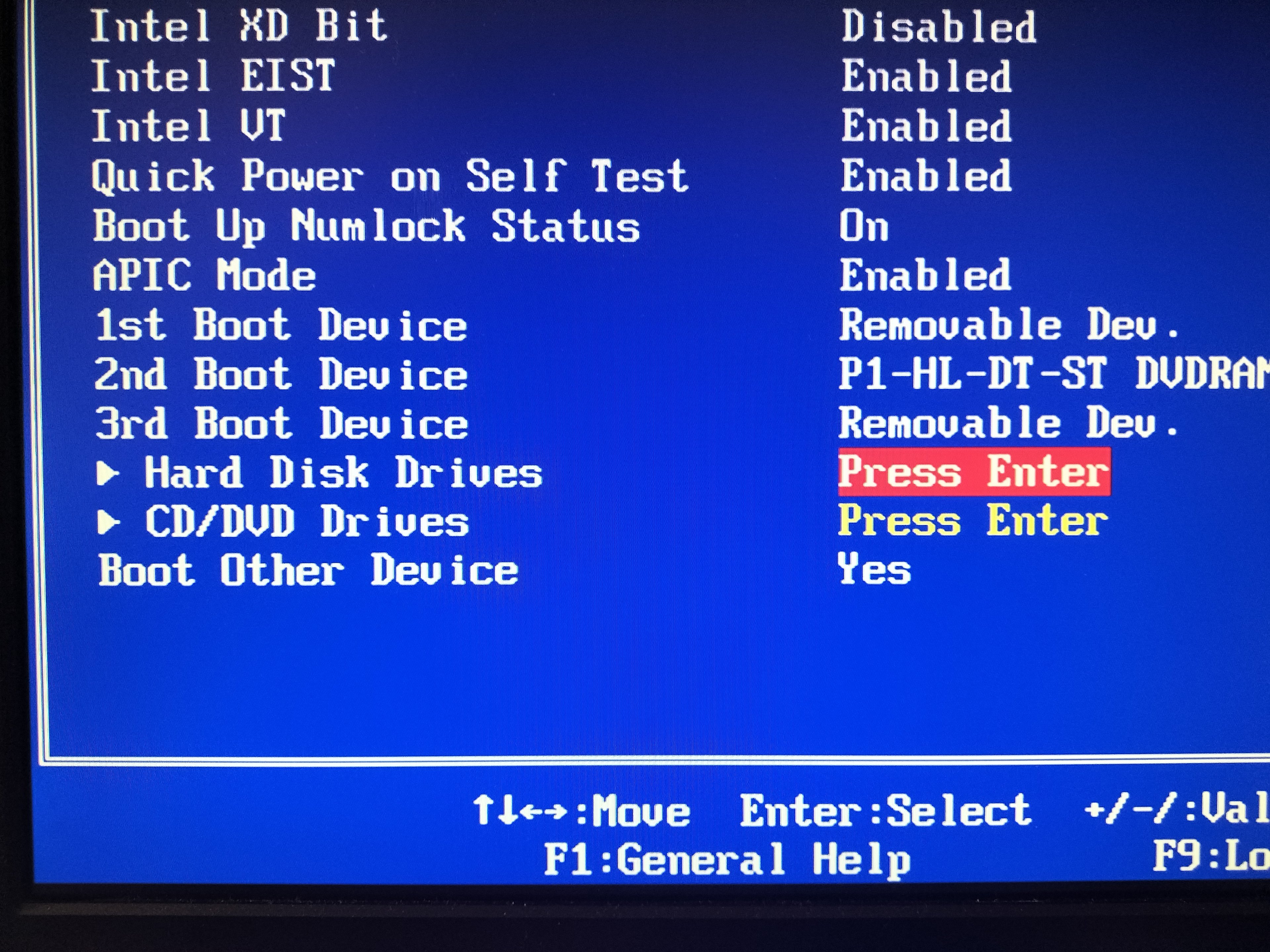

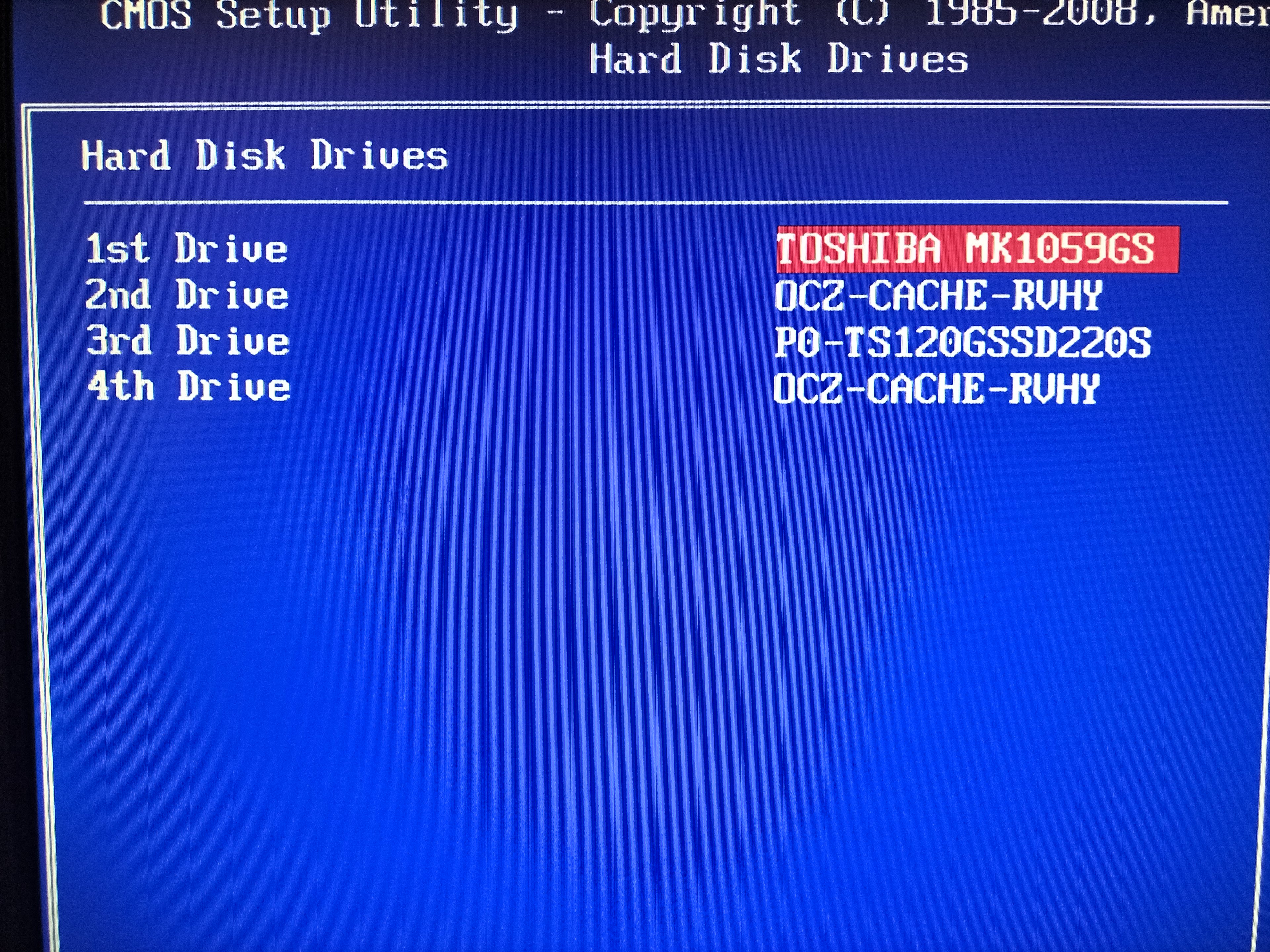

Update: ich habe die Transcend SSD an einem Windows Rechner (Beschreibung bei MS - Vorsicht, unvollständig) gelöscht und das Format in MBR umwandeln lassen. Dann habe ich diese ganz normal per SATA Kabel angeschlossen und im BIOS folgende Einstellung geändert:
Da Windows 7 bereits auf der OCZ RevoDrive Hybrid installiert war, musste das Toshiba Laufwerk nach oben (hier liegt Win 7 drauf), da es die HDD des RevoDrive Hybrid(!) ist.
Bei einem normalen RevoDrive ist nur der OCZ SSD teil sichtbar!

das geht auf jeden fall nicht, da die plattform auf den markt kam bevor nvme überhaupt erfunden war. das revodrive ist allerdings anscheinend kein nvme-gerät. hier wird auch gesagt, dass es bootbar ist, allerdings braucht es für windows einen treiber.

Sorry, hätte ich dazu schreiben sollen, das es 2x SATA SSD + 1x SATA HDD auf einem PCIe 4x Board ist
dem system stellt es sich als bootbarer controller dar, es sieht das sata darauf nicht.

Nein, hier ist es kein Defekt, sondern schlicht technisch nicht möglich von PCIe-NVMe Windows zu booten.
natürlich geht das, es wird kein nvme verwendet. das revodrive verhält sich wie ein separater raid- oder sata-controller auf einer pcie-karte.
Reaktionen: Tanzmusikus und andi_sco
Sorry, mein Fehler.
Von PCIe-SATA kann natürlich gebootet werden.
Gehört die PCIe-Karte zum OCZ RevoDrive?
Tanzmusikus schrieb:
Vom PCIe-Slot per SSD kann man Windows nur im UEFI-Mode booten.
Sorry das ist kompletter Blödsinn. Ne NVME SSD mit passendem Option Rom kann auch ohne UEFI in jedem stink normalem Bios gebootet werden. Sogar ohne NVME Unterstützung seitens des BIOS. Beispiel Samsung 950Pro.
Auch können S.775 Boards natürlich von PCIe Slots Booten. Habe das Jahre lang mit Raidcontrollern gemacht. Das Revodrive macht nix anderes und gibt sich dem System als SATA/RAID Controller aus.
Das ist das OCZ RevoDrive!
