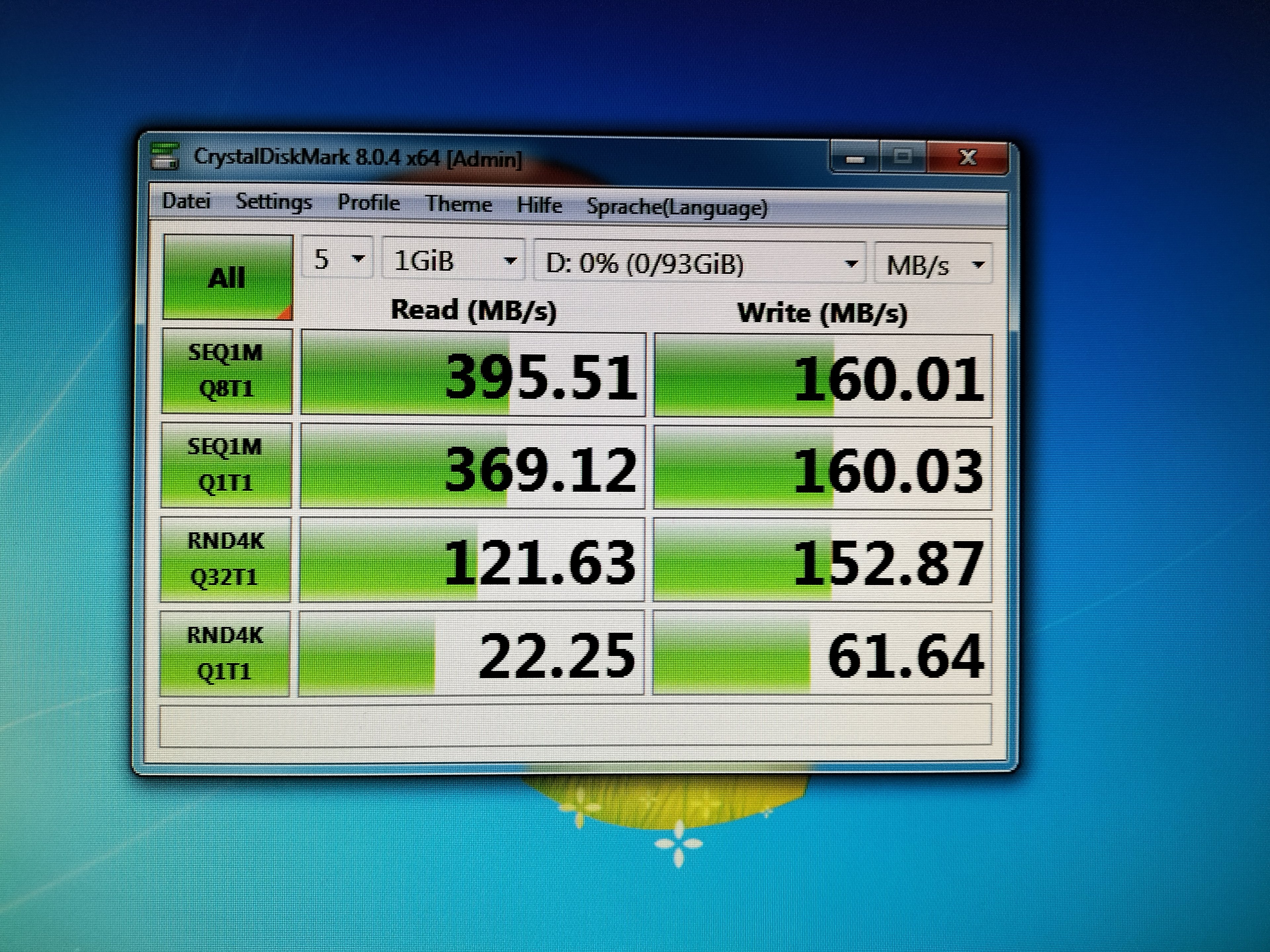

PS sehe gerade, das beim Diskmark nur eine SSD (50 GB) getestet wird, nicht der RAID Verbund 😅

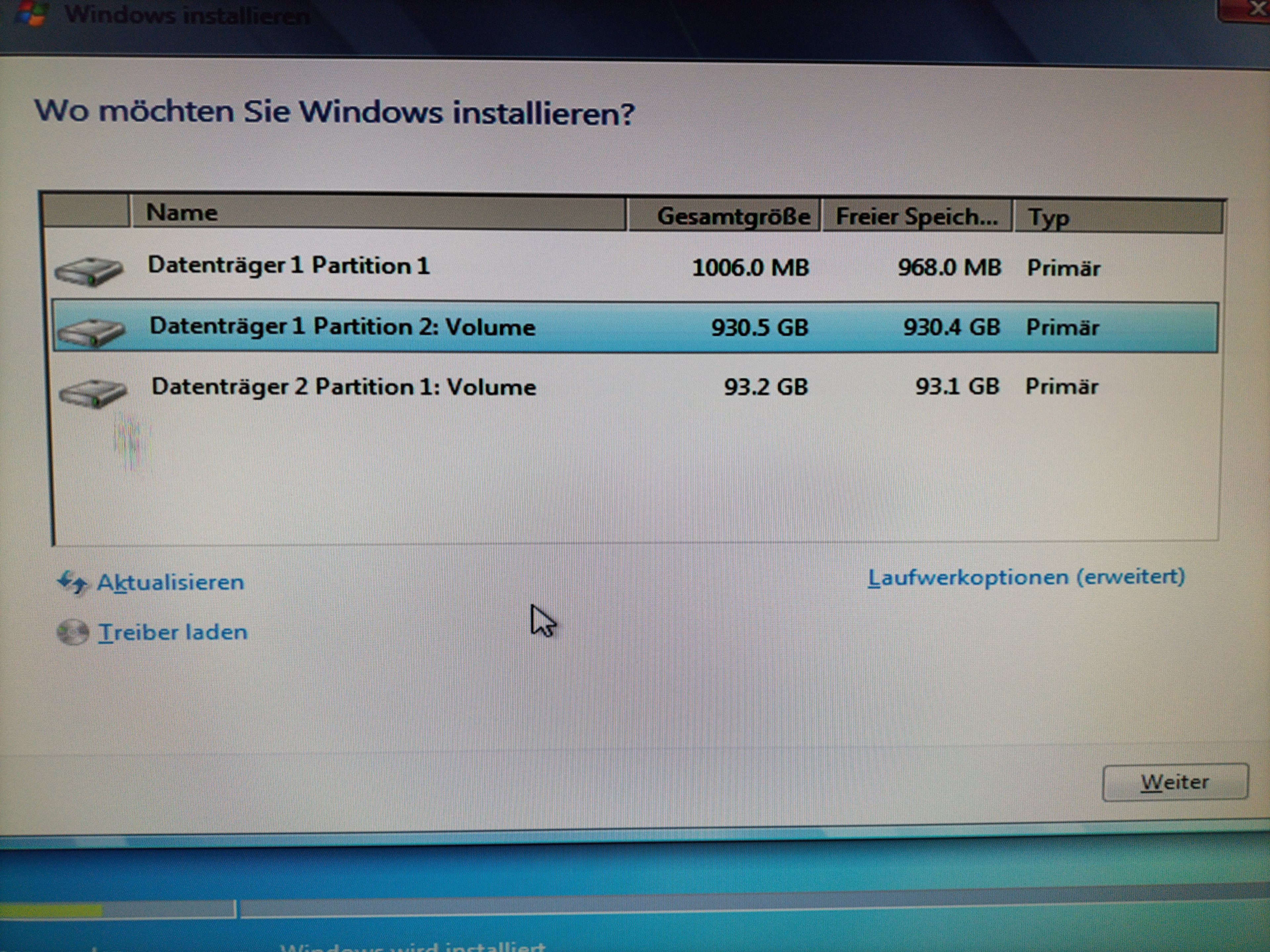

Als erstes sollte natürlich der Datenträger für die Windows-Installation eingelegt sein. Beim Auswahlfenster für die Systempartition wird das RevoDrive nicht sofort erscheinen. Im Vorfeld sollte muss man sich die dafür benötigten Treiber von der OCZ-Homepage herunterladen und bei der Auswahl des Datenträgers laden. Der Hersteller hat dazu bereits ein informatives Kurzvideo bereitgestellt.

andi_sco schrieb:
Zur Zeit sind die Werte des SSD Teils aber katastrophal, gerade mal ~375 MB beim Lesen und ~160 MB beim Schreiben

Beim 1. Booten also [F6] drücken & Datenträger-Treiber installieren.
Danach alle möglichen System-Treiber installieren.
Dann neu starten & dann die DataPlex-Software für den Cache installieren.

Für das Booten von der OCZ RevoDrive SSHD sind Windows 7 und dieses Vorgehen erforderlich:
Im Alltagsgebrauch als Sekundärlaufwerk gibt es nicht viel zu beachten - der von OCZ bereitgestellte und auch für den 64-Bit-Einsatz signierte Treiber installiert mit wenigen Mausklicks ein SCSI-Gerät, das Revodrive ist danach als ganz normales Laufwerk mit voller Kapazität ansprechbar. Möchten Sie hingegen Windows 7 (32 oder 64 Bit, andere Betriebssysteme werden offiziell nicht unterstützt) installieren, müssen Sie die bereitgestellten Treiber ins Root-Verzeichnis eines USB-Sticks kopieren und diesen beim Windows-Setup angegeben. Anschließend verläuft die Installation wie gewohnt.
Quelle: https://www.pcgameshardware.de/SSD-Hardware-255552/Tests/Test-OCZ-Revodrive-X3-240-GB-1039702/
