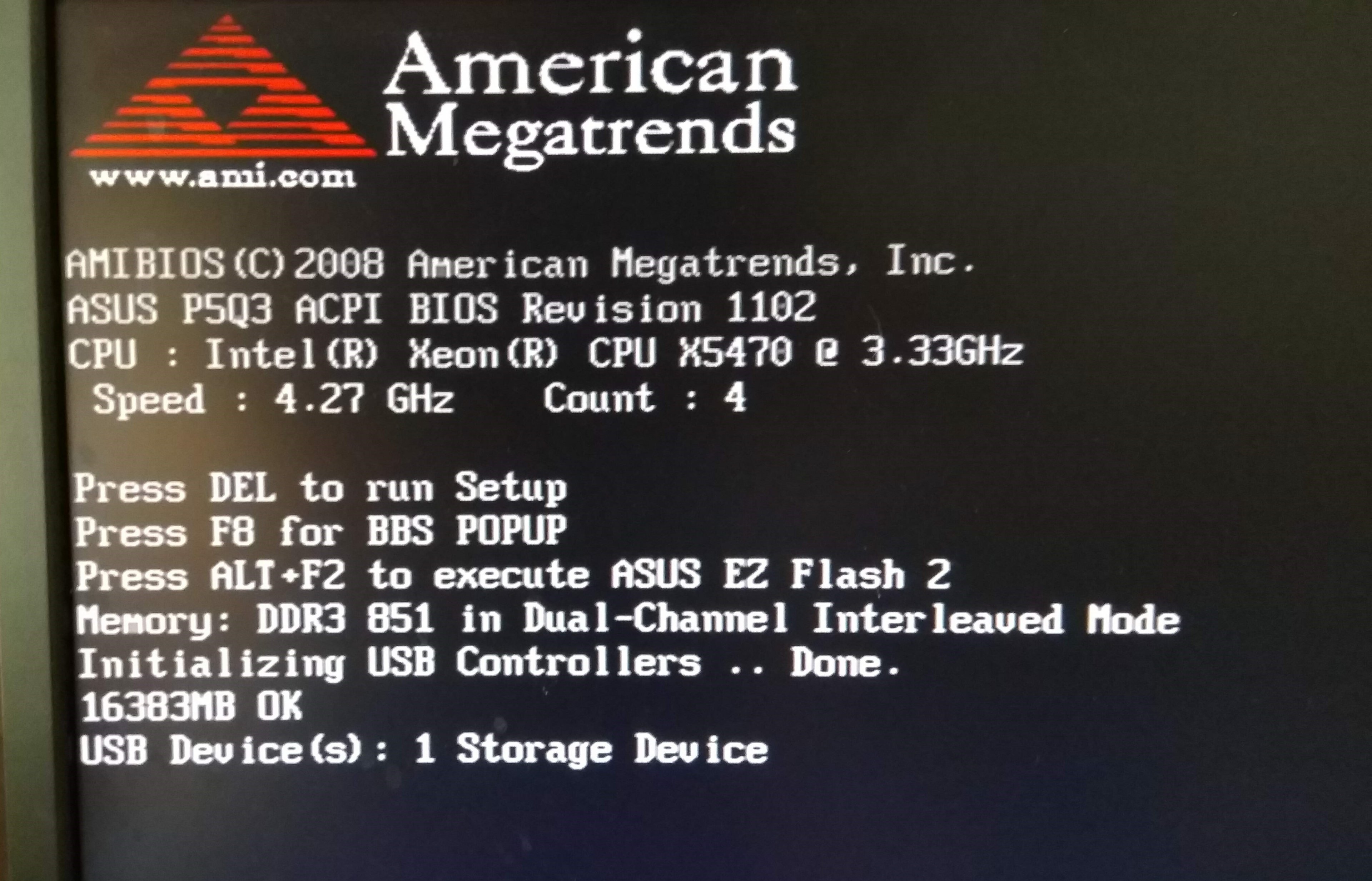

Für den letzten X5470 (10er Multi, bestes Stepping) hab ich 25€ Bucht bezahlt. Sticker hatte ich noch. Gebastelt Mitte Mai :)
Reaktionen: Discovery_1

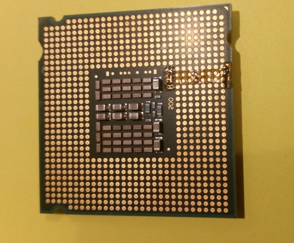

Wenn du schon am überlegen bist... mach doch mal ne kurze Inventur: Du hast 2x 4GB DDR3 RAM - Du willst nen 4 Kerner Q9450 - Q9550 - Q9560 (zwischen 20 - 50€) Du willst nen S775-DDR3 Board (wie schon gesagt, ca. 50€)

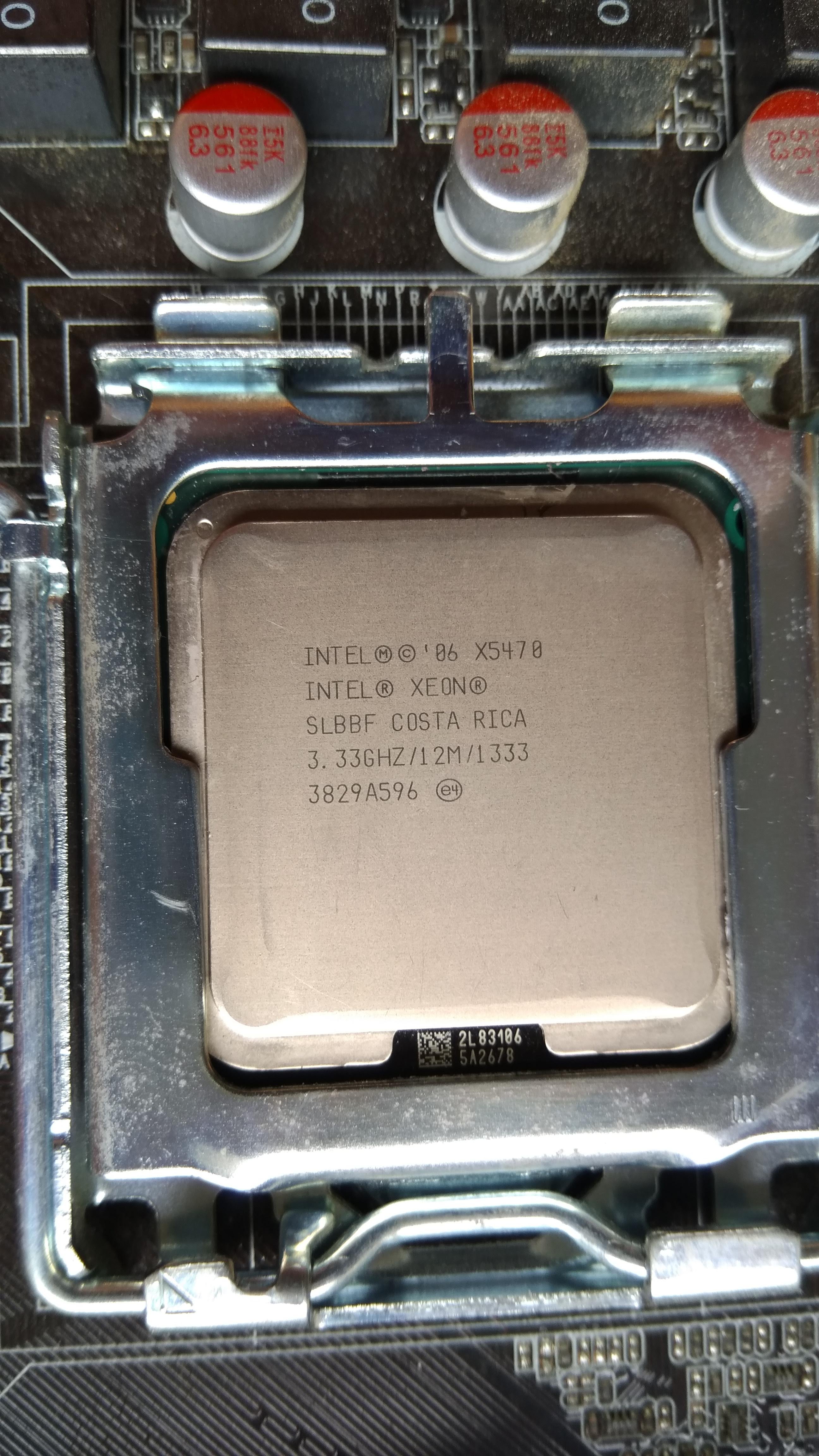

Für den letzten X5470 (10er Multi, bestes Stepping) hab ich 25€ Bucht bezahlt. Sticker hatte ich noch. Gebastelt Mitte Mai :) Anhang anzeigen 935170
Lol... dito - Was hast du für nen Cooler genommen?
