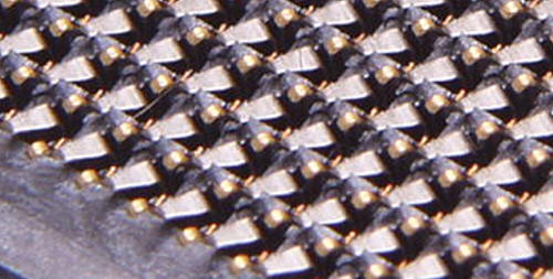

Hi Leute, ich habe ein Riesenproblem.
Wollte mir einen neuen PC zusammenstellen, am Donnerstag ist das Mainboard angekommen (Asus P5q Pro) und am gestern die CPU (Intel Core 2 Quad Q9550), alle anderen Teile habe ich bereits seid 1 bis 2 Wochen. So nun habe ich alles schön zusammengebaut, verkabelt, angeschlossen. Doch der Bildschirm blieb schwarz. Dachte erst es liegt an der GraKa aber da auch kein Piepen kam, lag es dann höchstwahrscheinlich an der CPU. Ich denke ich habe beim Einbau der CPU die Pins verbogen.
Ich denke es ist NICHT, wie oft der Fall bei anderen, dass nur ein Paar Pins verbogen sind.. die ganze letzte(n) Reihe(n) sind verbogen wie ich das so sehe. =(
Hier mal ein paar Bilder, Quali nich die beste musste sehr nah ran da konnte Kamera kaum fokussieren.
Ich hatte bei der Montage eh ein bisschen bammel. Als ich die Klappe runtergemacht habe und den Hebel zudrücken wollte ging es schon so schwer. Ich musste richtig Kraft aufwenden. Ich dachte da schon ich hätte irgendwas falsch gemacht, obwohl es auf jeden Fall Sockel 775 ist und das Board Quad Core unterstützt und da sie auch perfekt in die Kerben gepasst hat dachte ich wird schon richtig sein. Drückte den Hebel dann zu, dann kam der Kühler, war der mitgelieferte von Intel, boah diese Plastikschrauben außen die man reindrücken muss sind ja auch das letzte oder ?
Ich wusste nie ob die jetzt wirklich eingerastet sind, eine ist irgendwie immer wieder rausgesprungen, musste viele Male nachdrücken. Hab glaub ich dann auch ein paar mal zu doll gedrückt :(
und der kühler liegt ja auch gleich auf der CPU oder ? Also ich kann mit dem Druck des Kühlers die CPU beeinflussen !? Dann kommt das wahrscheinlich weil ich den Kühler zu doll gedrückt habe ?

Also für mich sieht das eher gantz normal aus. Die Pins sind eh etwas gebogen, das sind so art federpins. Soblad Druck drauf kommt, gehen diese stwas runter, da ein Kühler ja einen enormen Anpressdruck benötigt ist sowas sinnvoll.
Außerdem ist es normal das es etwas schwerer ist die Klappe der CPU zu schließen. Die CPU darf ja nicht nur eingach auf den Pns liegen, sondern soll diese ja auch noch etwas runterdrücken. bei intel muss man immer etwas kraft auf wenden ;)

Edith, sehe auch gerade das die pins etwas schrag sind, als ob du die CPU falsch eingesetzt hast und diese dann beim Anpressen verutscht und dann verkantet ist. Dadurch sind die Pins nun schräg verbogen und haben außerdem die falsche Kontaktfläche.
sieht danach aus das du die cpu falsch herum reingelegt hast(seiten vertauscht)----> eingenverschuldenn. wenn du pech hast ist die cpu auch futsch.

Es sieht so aus als ob du beim einsetzen die CPU verkanntet hast (schräg eingesetzt) und durch zuviel Druck die Pinreihe verbogen hast. Wie schon erwähnt ist das Selbstverschulden und kein Garantiefall mehr, wenn du es nicht mehr gerade bekommst musst du wohl ein neues Board kaufen. Im schlimmsten Fall hast du auch noch die Kontakte der CPU beschädigt, kannst davon evtl. nochmal Bilder hochladen.

Ich kann auf den Bildern auch nichts auffälliges erkennen.
Versuch doch mal das den PC ohne CPU zu starten, normalerweise müsste das Board dann doch auch was anzeigen, oder zumindest piepen. Wenn nicht liegt es sicher nicht an den Pins, sondern am Board an sich.
Also für mich sehen die püins wirklich etwas schräg aus, also zu Seite verbogen. Aber nicht nur die letzte Reihe, sondern alle.

Ich denke nicht das es an der CPU oder den kontakten liegt, zumindest kann ich das nicht genau auf den bildern sehen.

Am besten wäre es das Board mal mit einer anderen CPU zu testen, weil die PINs sehen auf deinen Bildern nicht verbogen aus. Diese leichte Biegung zur Seite ist beim Sockel 775 normal.

Ja, eine leichte Biegung der Kontakte ist normal. Siehe Bild. ;)

Auch dieses Geräusch ist normal.
Wenn du es tatsächlich nicht geschafft hast die CPU falsch herum in den Sockel zu drücken, dürfte dabei auch nichts passiert sein.
