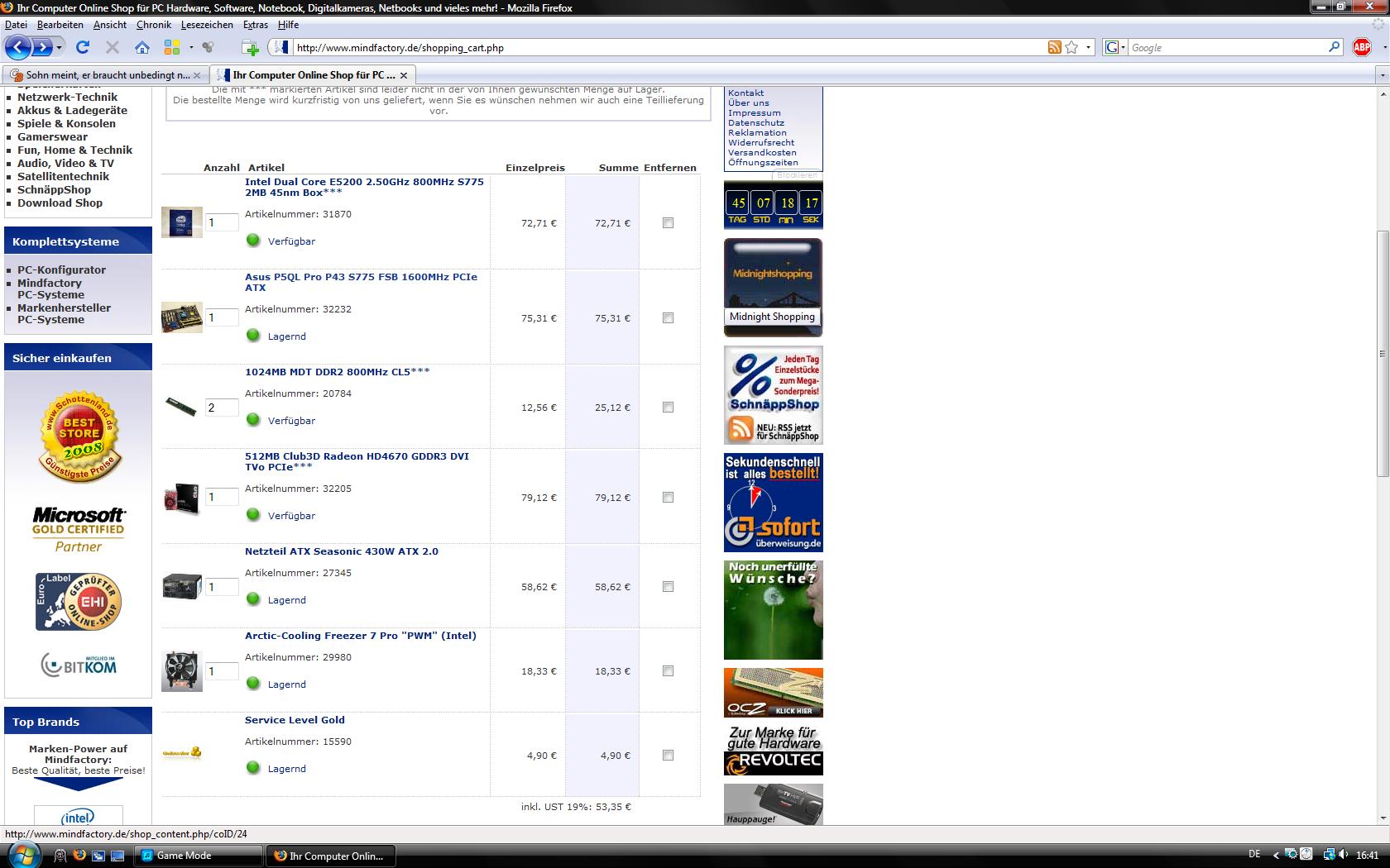

Da ich Langeweile hatte, habe ich einfach mal versucht ein relativ stromsparenden und kostengünstigen PC zusammenzustellen.
Ich bin bei der Zusammenstellung aber davon ausgegangen, dass die Festplatten, Laufwerke und das Gehäuse weiterverwendet wird.
Wenn noch ein OS benötigt wird, würde ich gleich Vista nehmen.
Soll das ein Witz sein? Der ist nicht viel besser als der alte. Solltest mit deriner Langeweile was besseres anstellen! Ausserdem Vista mot 32Bit. Du solltest echt aufhören hier zu Posten. Denn du schadest mehr als du hilfst!
