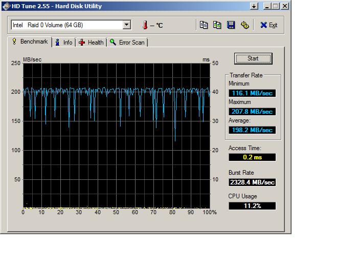

Auch wenn der letzte Post schon sehr lange her ist, möchte ich versuchen meine Erfahrungen bzgl. der SSD's einzubringen.
Habe nun an meinem ICH9R Onboardcontroller 2x32GB Patriot Warp2 hängen. Diese sind im Raid0 (32K Cluster) konfiguriert. Keine Probleme vom Board her und auch die Vista Ultimate 64 bit Ed. macht keine Probleme.
Nun muss ich sagen dass die Bootzeit von vista sich Spürbar von meiner alten Config (4xWD740ADFD Raptoren+Raid 0) absetzt.
Will ich jedoch irgendetwas installieren könnte ich Platzen das dauert eeeeewig und regt mich dermaßen auf dass ich die SSD's am liebsten rausreißen würde.
Was mach ich nur falsch?

Du machst garnix falsch, sondern die SSDs.
Vom Preis her müssen das MLCs sein und die sind bei write (Installation) nicht der Renner. Auf der Packung steht lediglich die seq. Datenrate. Aber wie siehts bei random write aus (Installation)? <-- genau das ist dein Problem.
Besser wäre ein ext. Controller mit ordentlich Cache und noch besser paar MTRON-SSDs dazu (oder von Memoright <- leider sehr teuer).
Noch viel besser wäre Acard 9010(B). Das ist eine Hardware-Ramdisk. Momentan gibt es nichts Schnelleres, das noch bezahlbar ist.
Normal sollte man mit 24 bzw. 32GB für Vista hinkommen...

Mit einer Mobi erfährst du den grössten Perf.sprung (von HDD zu SSD). Jede weitere SSD in Raid 0 bis hin zu Acard ist nur noch wenig spürbar. Allerdings hat Acard keine Schreibschwäche und ist praktisch unkaputtbar.
SSDs verschleissen ja mit jedem Schreibzugriff.. Jedoch kann man MTRON vertrauen, dass sie lange halten.
Acard und mehrere SSDs in Raid 0 ist was für Enthusiasten, die den Flaschenhals zwischen Medium (HDD) und System so gross wie möglich aufzuweiten.
