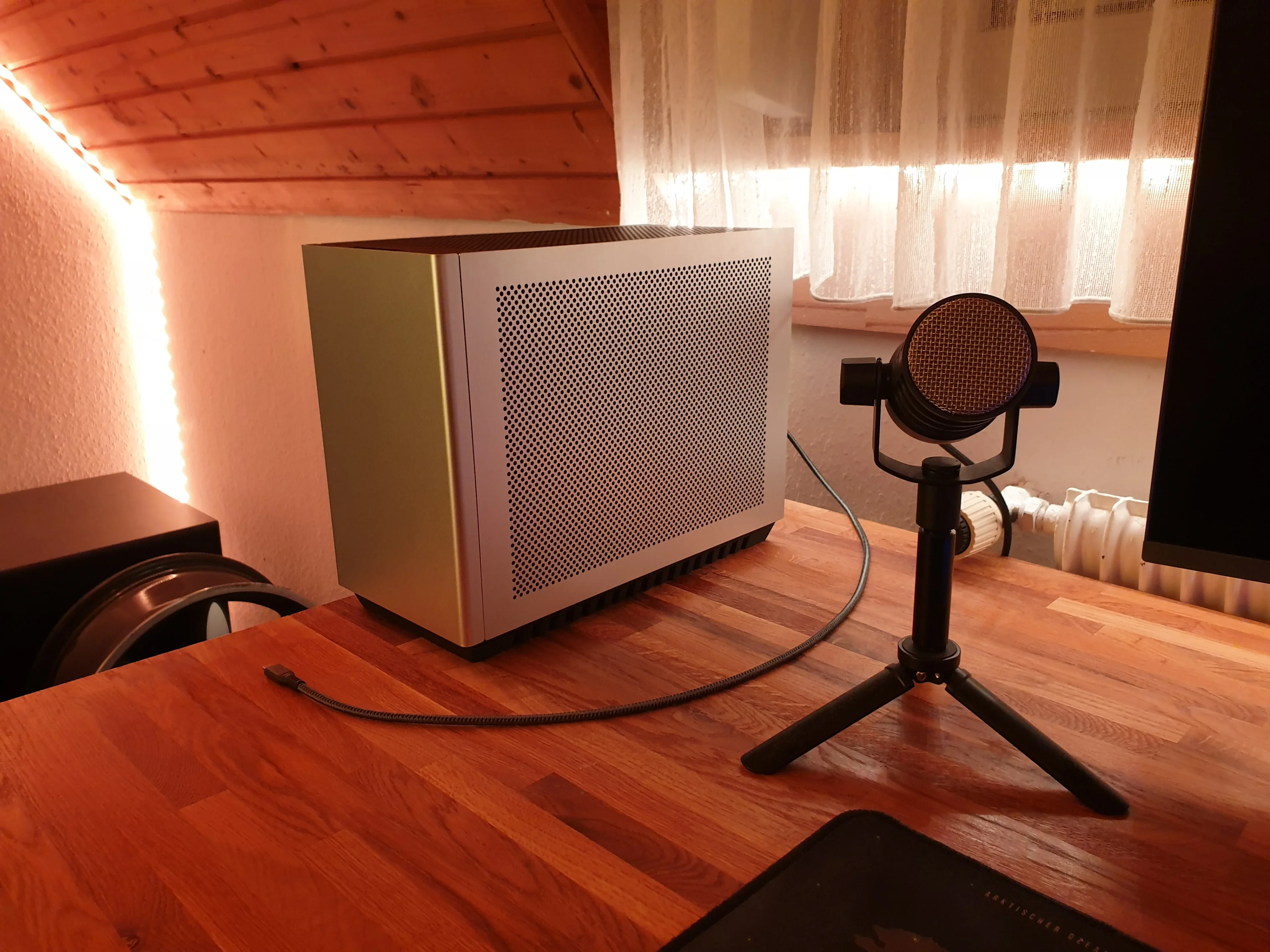

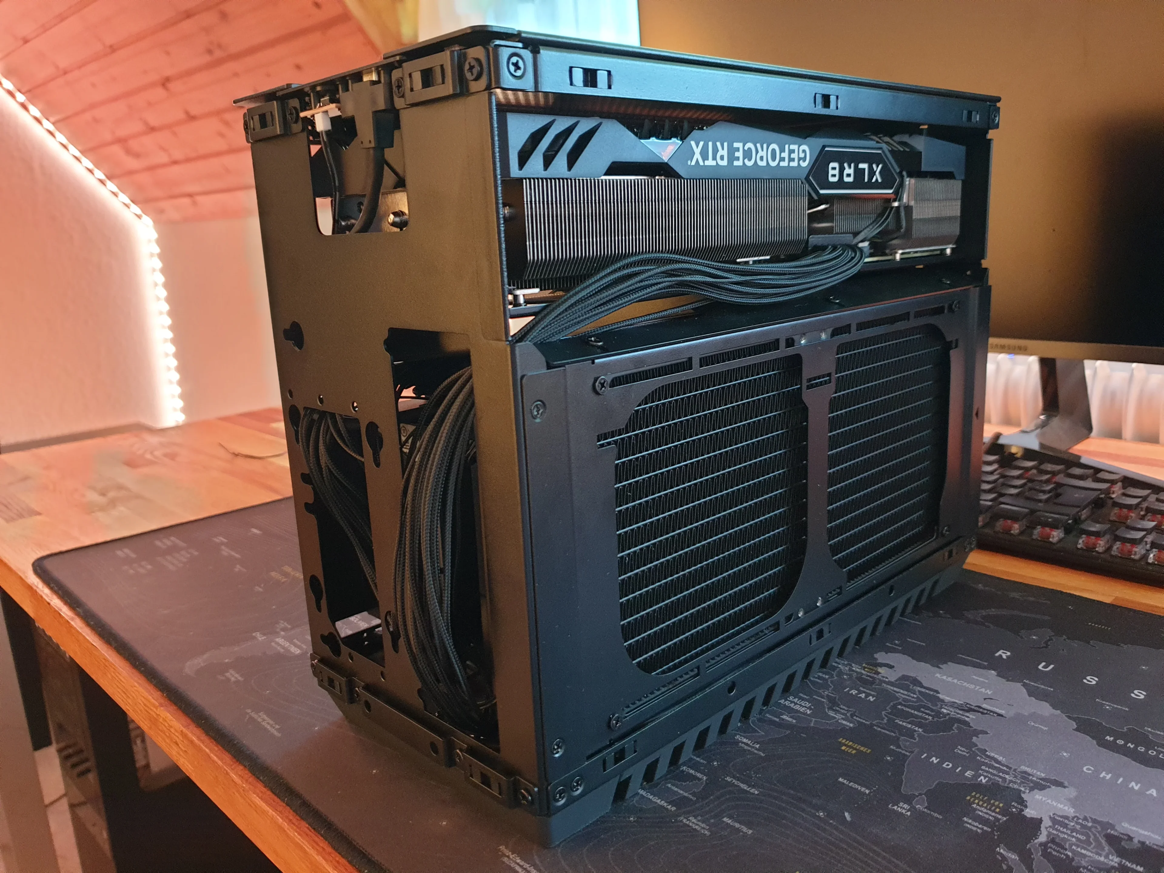

Die Frage ist dann, wenn man eine Grafikkarte haben will, warum muss es Mini-ITX sein? Wenn schon Grafikkarte dann plant man IMO doch mit vernünftig Platz, dass man genügend Optionen hat.
Nicht jeder will einen riesigen Klotz neben oder auf seinem Schreibtisch stehen haben, manche wollen einfach eine hohe Performance-Dichte, und dafür ist Mini-ITX optimal. In meinem Case steckt eine 3,3-Slot-GPU, Platz ist dort sogar für Karten bis 3,9-Slots. Das Case hat ein Volumen von 14,7 Litern, das ist weniger als ein Drittel von normalen Midi-Towern. Auch eine 280mm-AiO steckt mit drin und sorgt für einen leisen und kühlen Betrieb.
Ich kann ehrlich gesagt nicht ganz nachvollziehen, warum jetzt auf einmal der gesamte Formfaktor infrage gestellt wird, der sich seit vielen Jahren bewährt hat und sich einer großen und steigenden Beliebtheit erfreut. Glaubst du denn, dass die Leute den aus reiner Willkür kaufen? Ich persönlich habe mich sehr bewusst dafür entschieden und freue mich täglich darüber. Für meine Bedürfnisse ist Mini-ITX genau das Richtige.

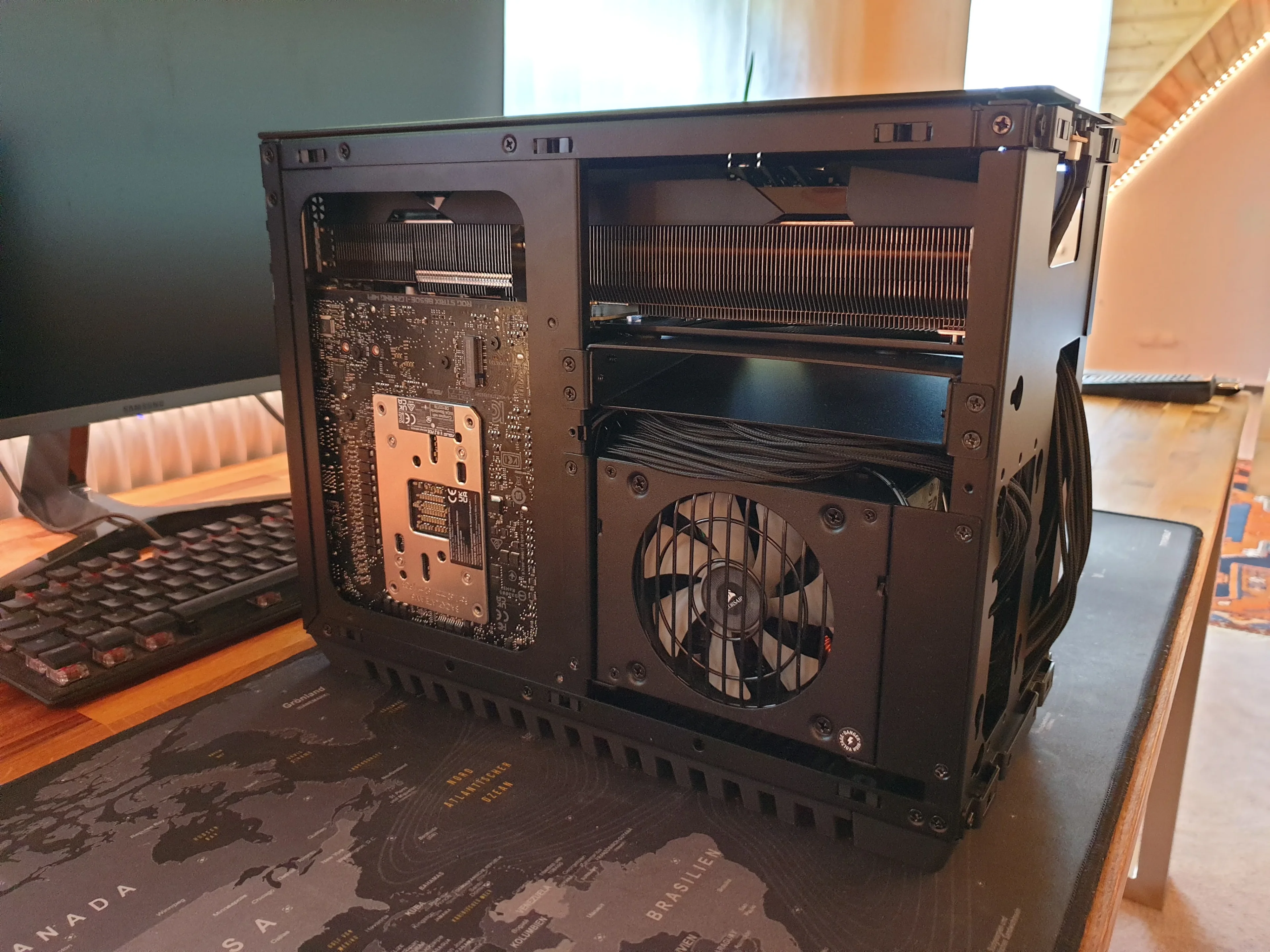

ETI1120 schrieb:
Ich stelle nicht den Formfaktor in Frage. Ich habe gefragt, warum es Mini-ITX sein muss wenn man so oder so eine große Grafikkarte einbauen will.
Von "groß" war zuvor nicht die Rede, du hattest es allgemein formuliert:
Sofern es dir nur um die Größe der Grafikkarte ging, kann ich die Einwände nachvollziehen.
Hier dann nochmal meine vorangegangene Erklärung, warum Mini-ITX auch bei großen Grafikkarten (für mich und viele andere) Sinn macht, sofern du diesen Kommentar übersehen hattest:
SaschaHa schrieb:
Bei durchdachten Mini-ITX-Gehäusen wird das vom Mainboard eingesparte Volumen für andere Dinge genutzt, wie beispielsweise das Netzteil. So auch bei meinem DAN C4. Gut in diesem Bild zu sehen.
Ich denke, zusammen mit meinem ausführlichen Kommentar sollten die Fragen diesbezüglich beantwortet sein. Für mich bleibt Mini-ITX immer noch der Formfaktor meiner Wahl, auch bei großen GPUs ;)
