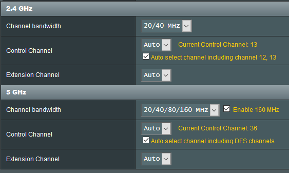

ich habe mit dem WLAN Router ASUS RT-AX88U ein Netzwerk aufgebaut und folgende Einstellungen sind dort schon automatisch gesetzt:

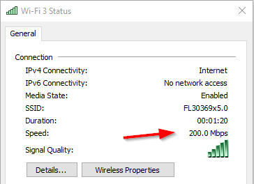

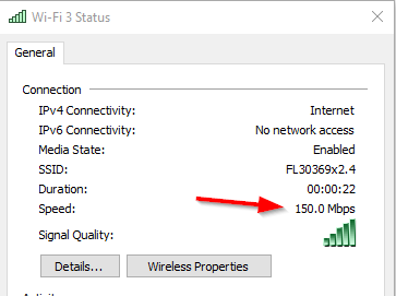

Hier ein USB-WLAN-Stick der verbunden ist. Link 2,4 GHz recht 5 GHz.
781317
781318
Die Entfernung ist 3m.
Du siehst, dass es der Stick (Realtek 8811AU) nicht kann die maximale theroetische Geschwindigkeit zu verbinden. Obwohl er eigentlich laut Werbung 600 Mbps koennen soll.
781321
So aehnlich wird es sein mit Deiner Karte. Diese kann zwar im Rahmen der angegebenen Spezifikationen funken. Die maximales Bandbreite (der spezifikation) dennoch nicht erreichen. Dazu fehlen halt MuMimo, Antennen und der Gleichen.

Die 173 Mbit/s deuten darauf hin dass das WLAN nur in einem 20 MHz Kanal funkt.
Im Router hast du 160MHz Kanäle aktiviert, spontan würde ich tippen dass es eine einstellung der Netzwerkkarte ist.
Testweise würde ich den Router aber nicht auf 20/40/80/160 stellen sondern mal fix auf 160 MHz falls das geht. Ansonsten mal fix auf 80 MHz, da sind theoretische 867 Mbit auch möglich.
Ja ich vermute das die WLAN Karte tatsächlich nur in 20MHz Kanal funkt. Ich kann das mal so ausprobieren und nur andere Kanäle im Router nutzen.
