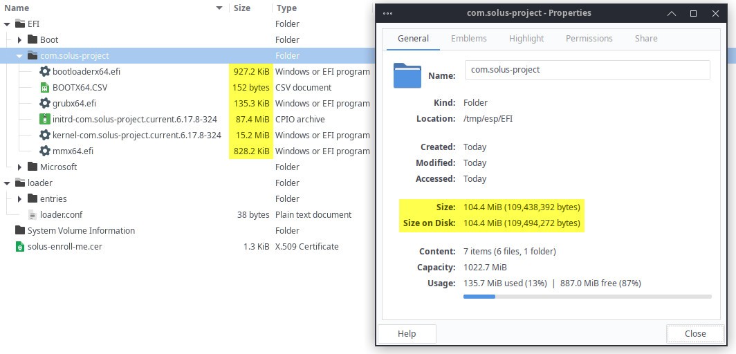

Vorab eine Warnung:

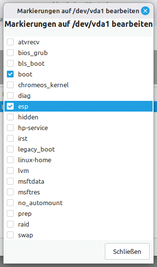

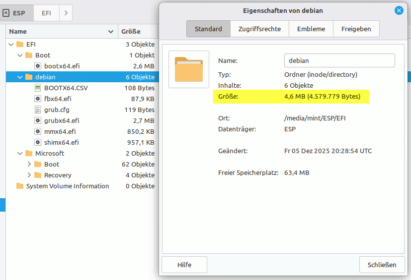

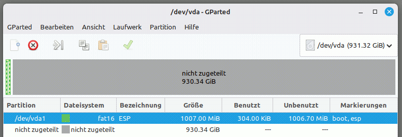

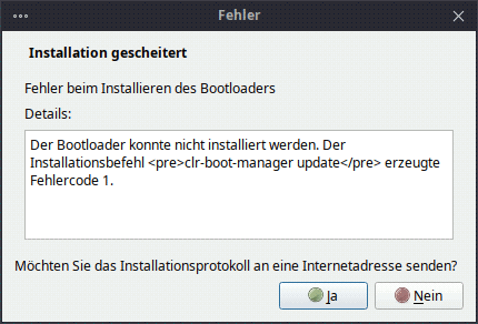

Wie sich in #16 gezeigt hat, ist der Bootloader von Solus über 100 MiB groß und damit sogar größer als die ganze ESP von Windows 11 (was dort schon 32 MiB belegt): Dadurch kam es zu dem beschriebenen Installations-Fail.
Falls ihr Solus trotz der Probleme, auf die ich von Anfang an stieß (wer weiß was da noch alles kommt…), installieren wollt, müsst ihr vorher prüfen, ob auf der ESP überhaupt genug Platz dafür frei ist: Solus macht das nicht!
Nachtrag:
Nachdem ich Solus neben der neuen Windows 11 Installation mit der 1 GiB ESP (s. u.) installiert habe, wurde der Bootloader zwar installiert, aber beim Reboot bootete Solus direkt: Es gab kein Boot-Menü mit Windows!
Ich kontrolliere "/etc/default/grub": 5 Sek. Timeout und der os-prober war auch nicht deaktiviert, also sudo update-grub: Fehlermeldung: "/boot/grub/grub.cfg.new" würde nicht existieren.
1. ist das sowieso der falsche Name, 2. existierte das ganze Verzeichnis "/boot/grub/" nicht und 3., wurde die ESP gar nicht erst in /boot/grub/efi/ eingehängt!
WAS FÜR EIN SCHROTT !!!!!!!!!
Ich habe die Schnauze voll: Solus wird platt gemacht, das ISO gelöscht und ich rühre diesen Mist nie wieder an. Punkt!

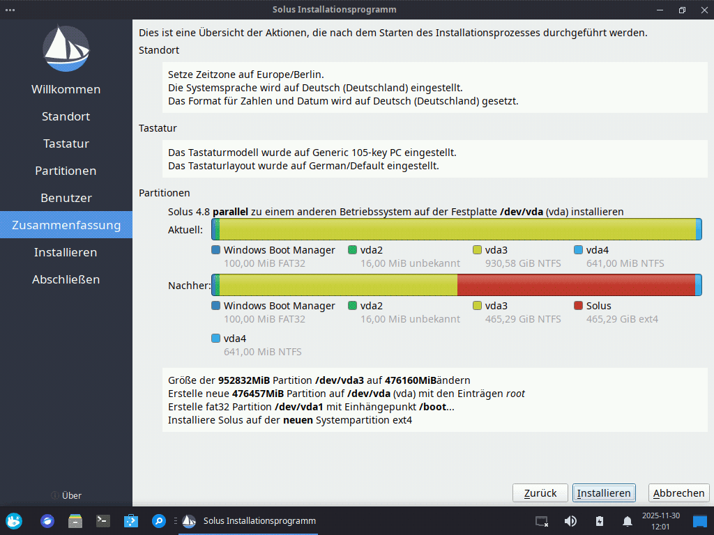

Da gestern Solus 4.8 freigelassen wurde, inzwischen Calamares als Installer nutzt und Xfce keinen Beta-Status mehr hat, wollte ich es mir seit langem mal wieder ansehen und es testweise neben meinem im UEFI-Modus installiertes Test-Windows 11 (nur installiert und bereinigt, nichts weiter geändert) installieren:
Aber:

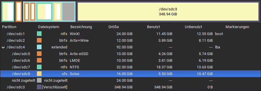

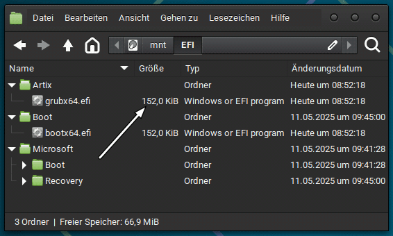

Die ESP sieht normal aus:

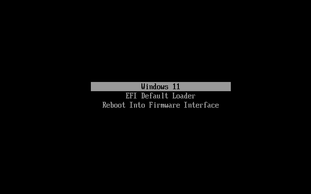

Aber es wird nur hierhin gebootet:

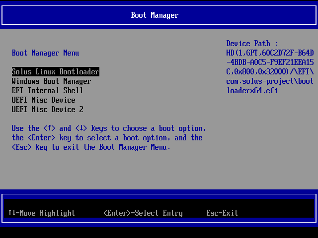

Im UEFI gibt es zwar einen Solus-Eintrag, aber der führt nur wieder zu obigen:
Windows 11 bootet noch, wobei es egal ist, ob ich den Eintrag im Bootmenü oder im UEFI verwende.

Als nächstes werde ich es auf der ext.-SSD vom letzten Link installieren, um es noch eine Zeit lang zu beobachten. Da das im BIOS-Modus ist, wird es vermutlich keine Probleme geben, oder sie leicht lösbar sein: Im Gegensatz zu UEFI ist der BIOS-Modus unkompliziert und zuverlässig.

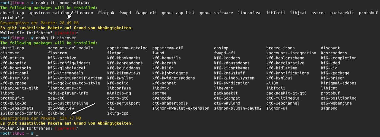

Obwohl Xfce auf GTK aufsetzt, war Discover (QT) als Software-Center installiert - und hat gleich einen extrem schlechten Eindruck gemacht:
Zuerst mal war die Anzeige riesengroß (und nur einspaltig), es passten gerade mal 5 oder 6 Anwendungen untereinander, es gab keine Möglichkeit auf eine Art Listenansicht, oder Kompakt umzuschalten und die Einstellmöglichkeiten als "mager" zu bezeichnen, wäre noch extrem beschönigend.
Dann wollte ich den Discover-Flatpak-Support deinstallieren und es hagelte haufenweise Fehlermeldungen, von wegen keine ausreichenden Rechte: Das Passwort wurde vorher aber abgefragt.
Nachdem endlich keine Fehlermeldungen mehr kamen, habe ich Discover beendet und mich im Terminal als root angemeldet (sudo -i), um mit "eopkg" (das "apt" von Solus) weiterzumachen und wurde positiv überrascht: Das ist richtig schnell geworden!

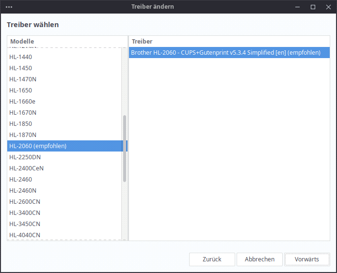

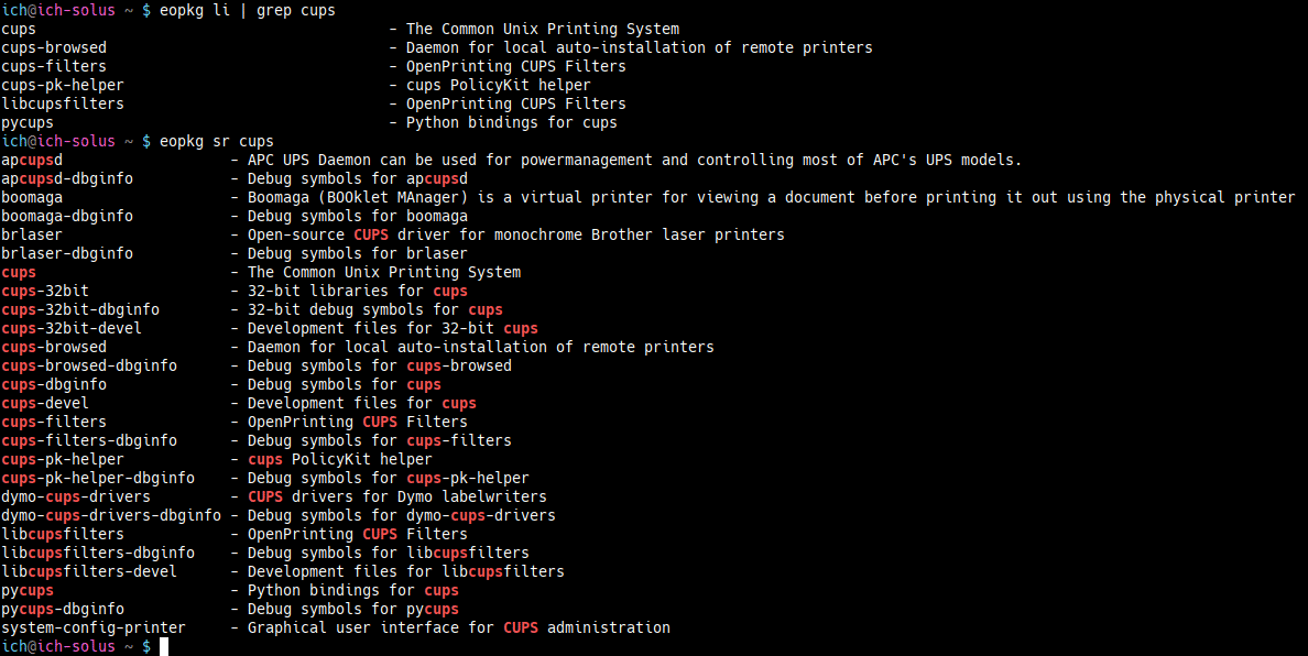

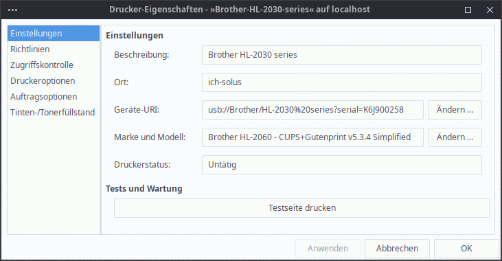

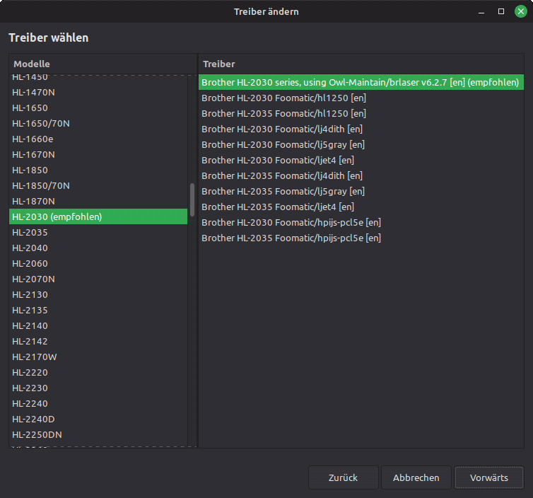

Ich hatte versucht den richtigen CUPS-Treiber von Manjaro zu übernehmen (hatte ich damals auch als Testinstallation), ich konnte ihn bei Solus auch "erfolgreich" einbinden, aber damit lief der Drucker noch nicht mal an.
Caramon2 schrieb:
ob Solus inzwischen mit meinem Drucker (Brother HL-2030) klar kommt: Damals hatte es immer einen falschen CUPS-Treiber genutzt und wenn ich was gedruckt habe, lief der Drucker kurz an, ging dann wieder in den Ruhezustand und Solus war der Meinung, er hätte erfolgreich gedruckt.
Es wird immer noch der falsche Drucker-Treiber gewählt, aber wenn ich drucken will, stürzt schon der Druck-Dialog ab: Es öffnet sich nur die Fensterumrandung mit Schatten, aber ohne Inhalt (also transparent), weiter passiert nichts. Es lässt sich auch nicht schließen und nach ein paar Versuchen wird gefragt, ob es abgeschossen werden soll.
Hier der genutzte Treiber und die Auswahl:
Und das ist installiert, bzw. wird in den Paketquellen zu cups gefunden:
Hier zum Vergleich die Auswahl bei einer standardmäßigen LMDE-7-Installation (neulich frisch installiert und seit dem aktuell gehalten: Mit cups/Drucker hatte ich bisher noch gar nichts gemacht). Ich habe extra darauf geachtet, dass die Scrollbalken gezeigt werden:
Nachtrag: Ein weiterer Unterschied war, dass mit eingeschaltetem Drucker bei LMDE nach dem booten gleich die Meldung kam, dass er gefunden und eingerichtet wurde, während bei Solus nicht passierte und auch die Druckereinstellung leer blieb: Ich musste ihn manuell hinzufügen, wobei er dann zwar automatisch als USB-Drucker erkannt wurde, aber eben der falsche Treiber "empfohlen" wurde und es den richtigen nicht mal gab.
Auch diesbezüglich ist LMDE besser für Einsteiger geeignet.

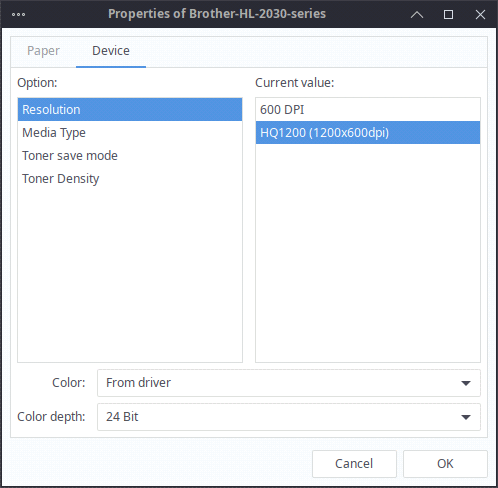

Ich benutze den proprietären Brother Treiber, weil das der einzige ist, bei dem der 1200dpi Modus funktioniert. 'Gutenprint' habe ich auch nie zum Laufen bekommen.
Ich nutze bei Artix den brother-hl2030 aus dem AUR, da der Treiber, den CUPS standardmäßig nutzt, beim Ausdruck nach jeder Seite eine kurze Pause gemacht hat.
Der brlaser, den LMDE 7 jetzt nutzt, ist mir vorher noch nie aufgefallen. Wie der sich bei mehrseitigen Ausdrucken verhält, habe ich noch nicht getestet. - Solus hat den übrigens auch in den Paketquellen. Das werde ich noch testen.

Ja, den meine ich. Die HL-2030/40 haben außergewöhnliche GDI Treiber. Das Bild wird im PC vorgerendert, komprimiert und zum Drucker gesendet. Dafür braucht das Gerät dann nur 8MB RAM. Für Lasergeräte ist das unüblich.
Irgendwann geht der Papiereinzug kaputt.

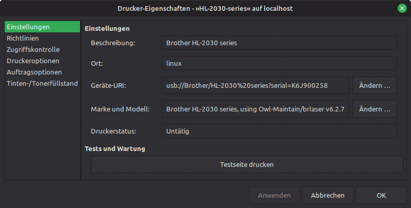

Update:
Wenn ich den "brlaser" (den gibt es übrigens auch im Chaotic-AUR) installiert habe, ändert sich daran zwar nichts, aber es wird dann der richtige Treiber genutzt (die Seite mit der Druckerauswahl erscheint gar nicht erst - in #3 der 2. Screenshot) und es gibt auch HQ1200 (habe ich nicht getestet):
Ich habe mit LibreOffice vier leere Seiten drucken lassen: Die wurden damit ohne Pause durchgezogen.
Das könnte eine Alternative zum "brother-hl2030" aus dem AUR sein, da bei dessen Installation immer angezeigt wird (sinngemäß - ich kann es gerade nicht reproduzieren), dass der eine veraltete Schnittstelle nutzt, die bald nicht mehr von CUPS unterstützt wird.
Der "brlaser" wurde übrigens schon bei CommodoreOS 2.0 (basiert auf Debian 11 von 2021) verwendet. - Ganz früher, der mit der Pause zwischen den einzelnen Seiten, wurde als "hl-1250" (oder so - ältere Livesysteme habe ich leider nicht mehr) angezeigt.

Den hl-1250 kenne ich. Der kann nur 600dpi. Bei 1200dpi macht er Blödsinn. 'Brlaser' sagt mir gerade nichts, werde ich aber testen.

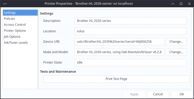

Das ist es:
Um zu zeigen, wie ineffizient das ist, hier ein Vergleich der Download-Größe (installiert sind es natürlich deutlich mehr):
Gnome-Software ist zwar auch wie für Grobmotoriker gemacht (mich erinnert solche Software an Playmobil im Vergleich zu Lego), erscheint mit aber eingängiger. - Und vor allem werden keine Abhängigkeiten angezeigt, die wer weiß was mitreißen, wenn man sie deinstalliert.
Also für Einsteiger wäre das vermutlich sowieso die bessere Wahl.

Caramon2 schrieb:
Aber:
[IMG]https://www.computerbase.de/forum/attachments/solus-3-png.1680398/[/IMG]
Ich weiß jetzt wieso:
Windows 11 erstellt standardmäßig eine 100 MiB ESP und dafür ist der Solus-Bootloader zu groß!
Ich habe vor der Windows-Installation eine 1 GiB ESP erstellt (mehr nicht: Nur GPT-Partitionierung + 1 GiB ESP und den Rest leer gelassen) und als ich anschließend wie im Erröffnungsbeitrag Solus dazu installiert habe, hat es funktioniert.
Aber:
Wie dämlich ist das denn!?
  1. Macht Windows 11 das "schon immer" so, also seit mehreren Jahren!
  2. Weshalb wird das trotzdem nicht berücksichtigt?
  3. Wieso wird nicht wenigstens vorher geprüft, ob die ESP groß genug ist?
  4. Weshalb erhält man noch nicht mal eine konkrete Fehlermeldung? - Statt "…konnte nicht installiert werden" - obwohl ja was da war: s. o. - "Fehlercode 1" - ohne Verweis, wo man nachsehen kann, was das bedeutet…)
  5. Wieso ist das Ding überhaupt so riesengroß? - Als ich bei meinem Artix mit UEFI experimentiert habe,waren das gerade mal 300 KB(!): Ich konnte die ESP ins 1 MiB vor der ersten regulären Partition quetschen! - Übrigens FAT12-formatiert. :)
Zumindest ist das konsequent: Das was Discover oben "verbrochen" hat, war ja der gleiche Murks. - Und das waren nur die Sachen, die mir gleich am Anfang aufgefallen sind: Wer weiß was für Überraschungen da sonst noch auf einen warten…
Mein erster Eindruck hat sich damit jedenfalls bestätigt: Nicht für Einsteiger geeignet, da zu viele potenzielle Stolperfallen.
Nachtrag:
Hier zum Vergleich der Bootloader von LMDE:
Und damit ihr seht, dass ich bei 5. nicht übertrieben habe, hier der von Artix:
Deshalb fand ich die 32 MiB, die Windows dort alleine für sich belegt, schon gigantisch!
Beides jeweils parallel zum ursprünglichen Win11 mit der standardmäßigen 100 MiB ESP.

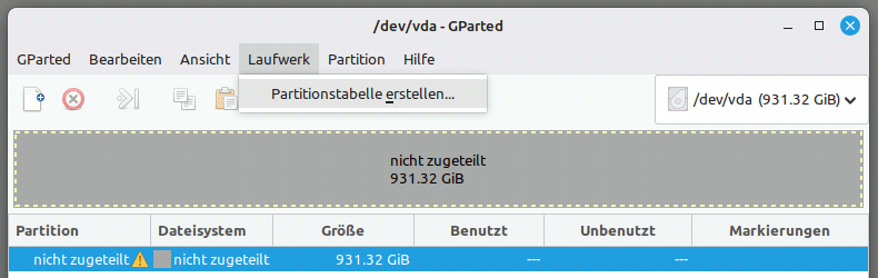

Meine Empfehlung:

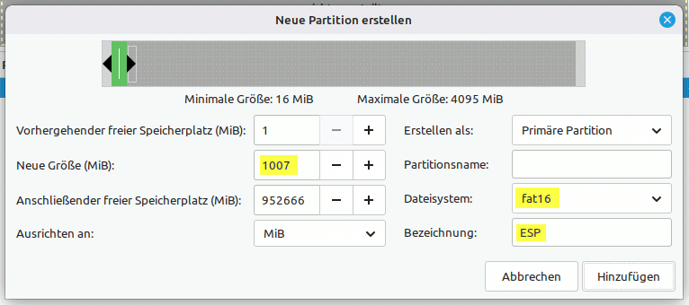

Wenn man Windows (z. B. neues Laufwerk, neuer PC) sowieso frisch installieren will, erstellt man am besten vorher (z. B. von einem Linux-Livesystem aus) die ESP mit 1007 MiB: Zusammen mit dem 1 MiB am Anfang und der leeren 16 MiB "Windows Reserved"-Partition, die er Windows-Installer dann bei der Installation erstellt, ergibt das ein glattes GiB *), bei dem die Windows-Partition dann beginnen wird: Das kann man sich gut merken und selbst für Solus hat man dann mehr als genug Luft (z. B. um mehrere Soli zu vergleichen: Budgie, KDE, usw.).
Mit GParted (ich nutze dafür das deutsche LMDE 7) erstellt man die ESP so:
Zuerst die GPT-Partitionstabelle erstellen:
Auf dem "nicht zugeteilten" Bereich Rechtsklick/Neu:
(fat16, damit man eine vernünftige Clustergröße bekommt *) )
Dann im Hauptfenster oben auf Anwenden und anschließend die Partition als "esp" markieren ("boot" wird automatisch gesetzt):
Und fertig:
Jetzt kann Windows in dem freien Bereich installiert werden.
Als angenehmer Nebeneffekt erstellt der Installer dann übrigens keine extra Recovery-Partition *) (das kommt mit auf C: ), so dass MS es nicht wieder wie vor einigen Jahren zerschießen kann, weil die Recovery-Partition zu klein für das Update war.
Keine extra Recovery-Partition:
Ein glattes GiB:
Die Installation habe ich jetzt als Referenz-Windows übernommen: Das ist zwar nicht mehr standardmäßig, aber ich kann dann wenigstens Installationen mit zu großen Bootloadern abschließen und dann nachsehen wie viel Platz der braucht.

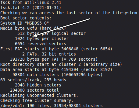

Zur Clustergröße:
Die standardmäßige 100 MiB ESP wird mit fat32 formatiert und hat deshalb eine Clustergröße von nur 1k! - Das ist bei Laufwerken mit 4k Sektoren (also alle SSDs und moderneren HDDs) vergleichbar mit einem falschen Alignment:
Interessant aber, dass sogar Windows 11 noch Teile von MS-DOS 5.0 enthält. ;)

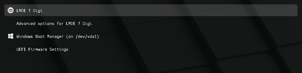

Zum Vergleich das gleiche nach einer LMDE 7-Installation:
Das Bootmenü ist mit Windows:
Und die ESP war auch korrent eingehängt:

Solus hatte sich übrigens trotzdem für mich gelohnt:
Ich habe schon seit 2010 aus finanziellen Gründen kein Festnetz mehr und über Mobilfunk nur begrenzten Traffic. Inzwischen aber 17 GiB/Mon. (für 8€ bei Sim.de) und Ende l. Monats noch 7 GiB Rest, den ich nicht verfallen lassen wollte. Da kam am 29. die Meldung der neuen Solus-Version gerade recht: Das hatte ich mir seit dem beinahe-aus nicht mehr angesehen und da Xfce mit dieser Version den Beta-Status verließe, passte um so besser: Xfce gab zu der Zeit, als ich mich mehr mit Solus beschäftigt habe, noch nicht und es hieß von den Machern ausdrücklich: Xfce wird für Solus niemals kommen…
Trotz des anschließenden "Desasters" :) habe ich dadurch wenigstens bemerkt, dass die LinuxMint Debian-Edition gar nicht mehr den rel. schlechten Treiber wie damals generell von CUPS für meinen Drucker genutzt wurde (LinuxMint, Manjaro, …) nutzt - weshalb ich mir den "brother-hl2030" aus dem AUR installiert hatte, bei dem es eine Warnung gab, dass das nicht mehr lange von CUPS unterstützt werden wird und der auch eine 32-bit-Abhängigkeit hatte (das einzige lib32 in meinem System):
Code:
Paket (2)           Neue Version              Netto-Veränderung
lib32-glibc         2.42+r33+gde1fe81f4714-1          18,48 MiB
brother-hl2030      2.0.1-6                            0,12 MiB
Stattdessen nutzte schon LMDE 6 einen "brlaser" (ohne Solus wäre ich vermutlich nie auf die Idee gekommen bei LMDE den Druckertreiber zu kontrollieren), bei dem weder eine Warnung kommt, noch brauchte er 32-bit:
Code:
Paket (1)            Neue Version  Netto-Veränderung
brlaser  6.2.8-1                           0,07 MiB
Dazu gefällt mir der "Milky-Way"-Hintergrund sehr gut, besonders in Verbindung mit Vertex-Dark, weshalb ich ihn für mein Produktivsystem übernommen habe:

alt (noch mit Solus):
neu (oben hatte ich nicht daran gedacht, die HomeC für den Screenshot zu entsperren):
Die Artix-eSSD-Partition habe ich direkt vor die verschlüsselte Home-Partition gesetzt, da beides zusammen gehört: Die bootfähige 1:1 Kopie meines Produktivsystems. = Ein voll ausgestattetes Notsystem, das ich überall booten kann um zu helfen und nebenbei eine zusätzliche Sicherung. - Deshalb ist beides auf einer primären Partition, bei Windows hat man ja sowieso keine andere Wahl und der erweiterte Partition bleibt für den unwichtigen Kram, wie z. B. weitere Testinstallationen, oder zu temporären Zwecken.
