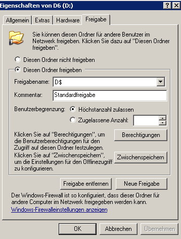

Habe seit einiger Zeit eine sonderbare Freigabe unter XP-Pro SP3 "Laufwerk_01gr_e.png", die ich nicht wieder los werde, trotz löschen der "Freigabe entfernen " neben "Neue Freigabe"

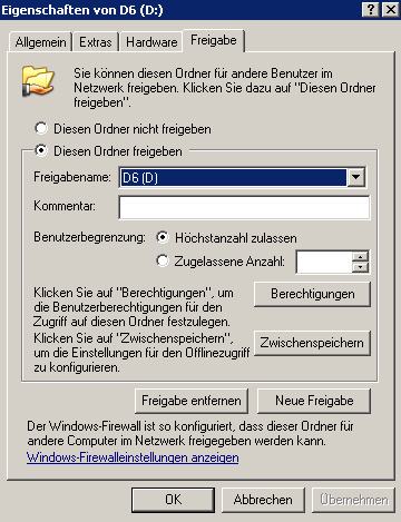

Habe dann entsprechend "Laufwerk_02$.png" geklickt und im Freigabenamen erscheint der sonst übliche Name D6(D) "Laufwerk_02normal.png".

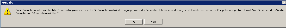

Wenn ich darauf drücke springt es oben auf die alte Anzeige von D6(D) und bei übernehmen dann die Meldung "Freigabemeldung.png"
Habe auch schon in Freigabename von D$ auf D6(D) umgestellt und ok gedrückt.
Beim nächsten Mal ist alles wieder beim alten.

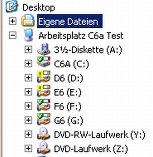

Die normale Freigabe gelöscht und der gelbe Punkt bleibt weiter auf beiden Laufwerken nach einem Neustart bestehen. Die "Hand" aber ist verschwunden - also nicht freigegeben."FreigabenurAdmin.png"
