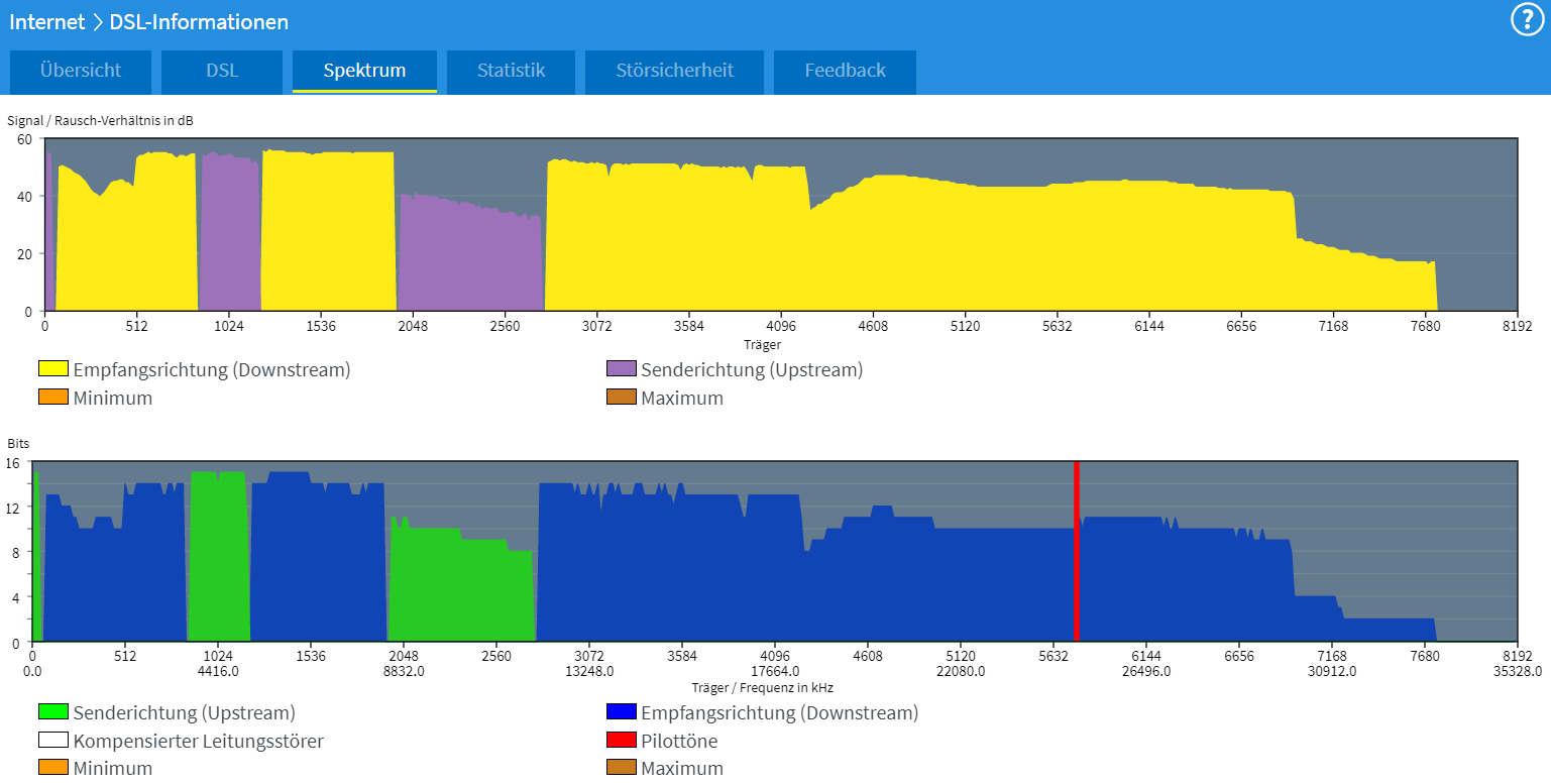

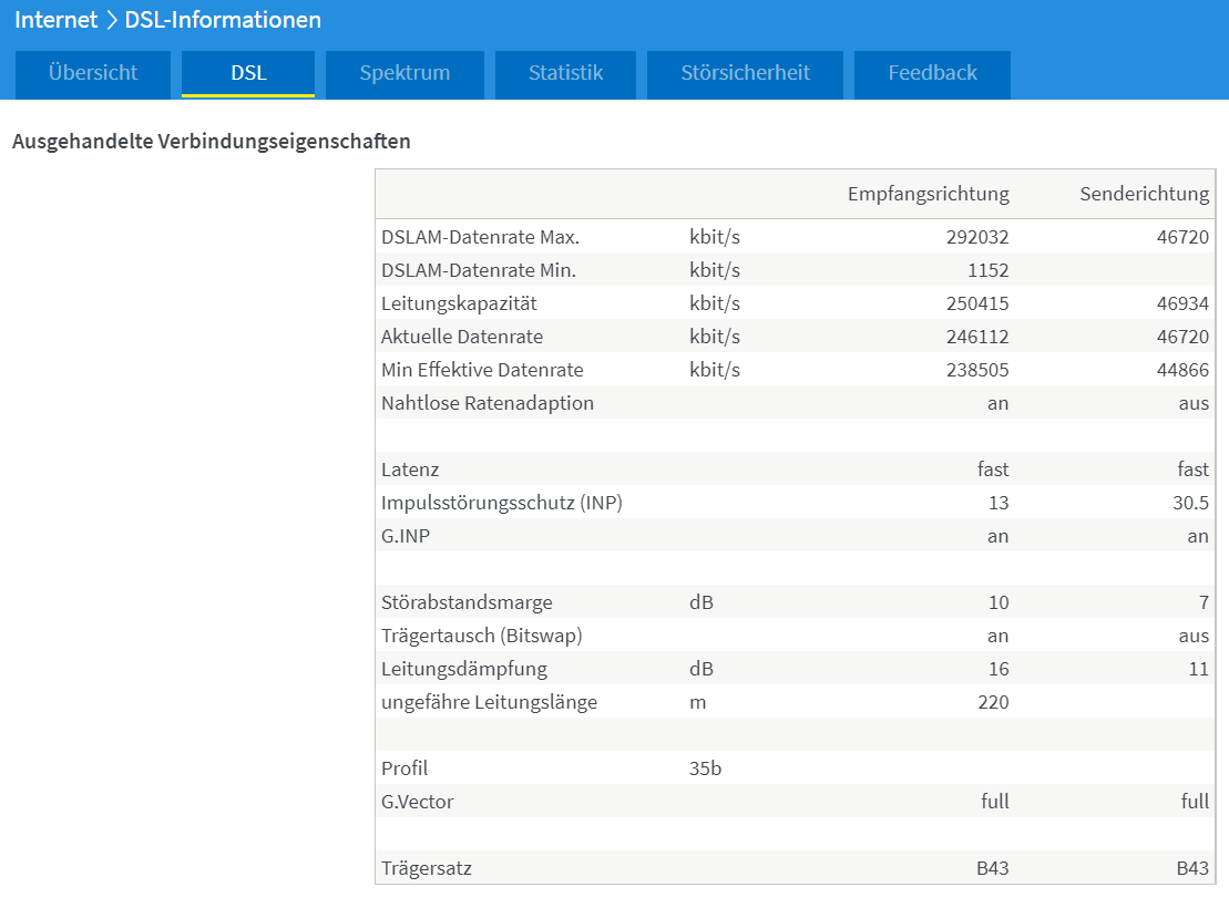

Poste doch mal Screenshots vom Spektrum und den ganzen DSL-Informationen.

Zeig doch mal bitte Screenshots aus der Fritzbox vom Spektrum und der DSL-Registerkarte (links neben Spektrum).
Die 7590 ax hat man an manchen Gegenstellen Probleme mit Super Vectoring.

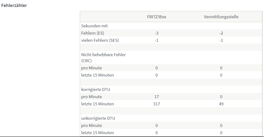

Ich habe gestern nach dem 6. Ausfall mal bei der Störsicherheit den Regler auf den zweiten von Punkt von links geschoben. Seitdem habe ich keinerlei Ausfälle mehr gehabt, die nicht behebbaren Fehler sind auch auf 0 und die Störabstandsmarge Empfangsrichtung liegt bei konstant 44dB. ABER: Meine Downloadgeschwindigkeit ist jetzt statt ehemals knapp 250 Mbit/s nur noch 8 Mbit/s (ja, wirklich 8, getest gestern und heute mehrfach ohne jegliche Ausreißer, steht auch so im Hauptmenü der Fritzbox bei DSL), Upload in etwa unberührt.
Ich setze den Regler jetzt noch mal so viel weiter nach rechts bis ich zumindest wieder über 100 Mbit/s komme. Dann poste ich auch Screenshots von den beiden Menüs, denn der jetzige Zustand ist ja auch nicht hinnehmbar.
Edit: Okay, das mit den 8Mbit/s war ein Problem, das sich mal durch Router-Neustart beheben lies. Habe jetzt wieder eine annehmbare Geschwindigkeit, noch keine nicht behebbare Fehler und auch noch keinen Abbruch. Anbei die angefragten Screenshots:

Die Screenshots sind mit dem Störsicherheits-Regler auf den 2. von links?
Wie war die Leitungskapazität mit dem Regler auf volle Geschwindigkeit?
Spektrum sieht normal aus.
Ich bleibe dabei, dass die 7590 ax das Problem verursachen könnte.
