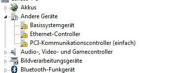

Weiß einer zufällig, welche treibe rich rbauche, oben ist ein screenshot vom geräte manager
Weist du was genau für Geräte verbaut sind ?
Ethernet Controller heisst das Ding in fast jedem Laptop
mein die anderen zwei treiber die fehlen...nicht wirklich....also nix besonderes..
Basissystemgerät dürfte der integrierte Cardreader sein. Ethernet ist der Netzwerkkartentreiber und den PCI-Kommunikationscontroller dürftest du durch den Chipsatzteiber wegbekommen :-)
