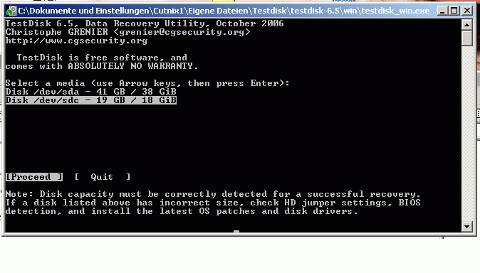

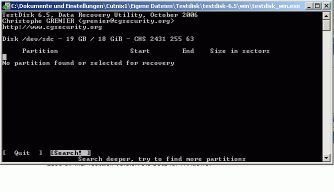

Lade dir mal Testdisk Version 6.6 beta für Windows.
Link dazu gibt es hier;
http://www.cgsecurity.org/wiki/TestDisk_Herunterladen

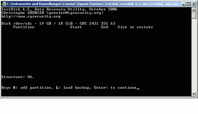

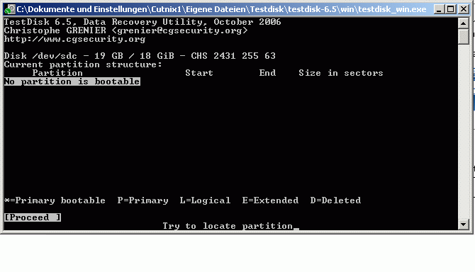

Starte Testdisk bestätige bei dem Log-Datei-Screen mit Enter, wähle deine betroffene Festplatte aus und bestätige mit Enter, bestätige bei Partition Table Typ Intel, bestätige bei Analyse mit Enter und setze mir einen Screenshot.
Bestätige bei Proceed und setze mir auch einen Screenshot.
Bestätige weiter bis du zum Menü kommst wo unten steht [Quit] [Search] [Write] und gehe mit dem Pfeil auf [Search] (tiefere Suche) und lasse es laufen.
Setze mir auch einen Screenshot.
Die betroffene Partition sollte wenn du den Screen machst markiert sein.
Markiere mal die betroffenen Partitionen und drücke p auf der Tastatur ob deine Daten angezeigt werden oder eine Fehlermeldung.
Zurück kommst du mit q drücken.

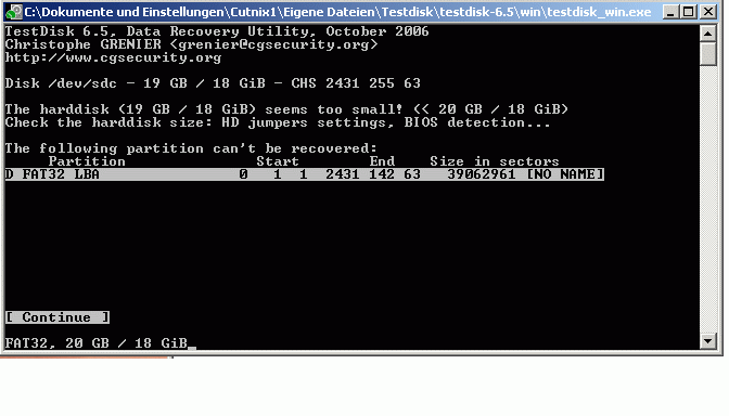

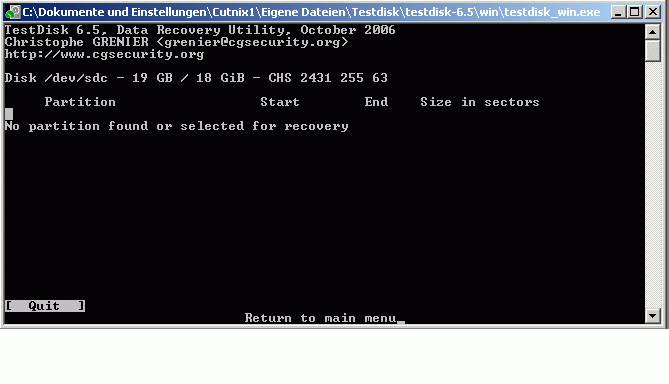

Wie es aussieht sind bei dir die Werte des MBR bereits fest im Gerät integriert.
Machen eigentlich viele Hersteller oder die meisten.
Das siehst du auch, durch die Meldung das du den Stick formatieren sollst.
Formatieren kannst du aber nur eine Partition.
Daher ist die bereits vorhanden.
Auch würdest du wenn du in die Datenträgerverwaltung gehst nicht die Möglichkeit haben die Partition zu löschen oder eine neue zu erstellen.
Diese Optionen sind dann weil es fest integriert ist ausgegeraut!
Versuche mal mit einem Trick in Testdisk ob du die Daten kopieren kannst.
Starte Testdisk, Bestätige bei dem Screen zum Erstellen der Log-Datei mit Enter, wähle dann deine betroffene Festplatte aus und bestätige mit Enter, bestätige bei Partition Table Typ Intel mit Enter.
Gehe jetzt mal auf Options und bestätige mit Enter.
Markiere dann Allow partial last cylinder und setze es mit Enter auf y.
Verlasse Options bei Ok.
Gehe auf Analyse bestätige mit Enter.
Bestätige auch bei Proceed mit Enter.
Jetzt könnte die Partition richtig und grün angezeigt werden.
Wenn ja markiere die mal und drücke p ob deine Daten angezeigt werden.
Teile es mit.
Du kannst in Testdisk wenn deine Daten angezeigt werden diese komplett kopieren.

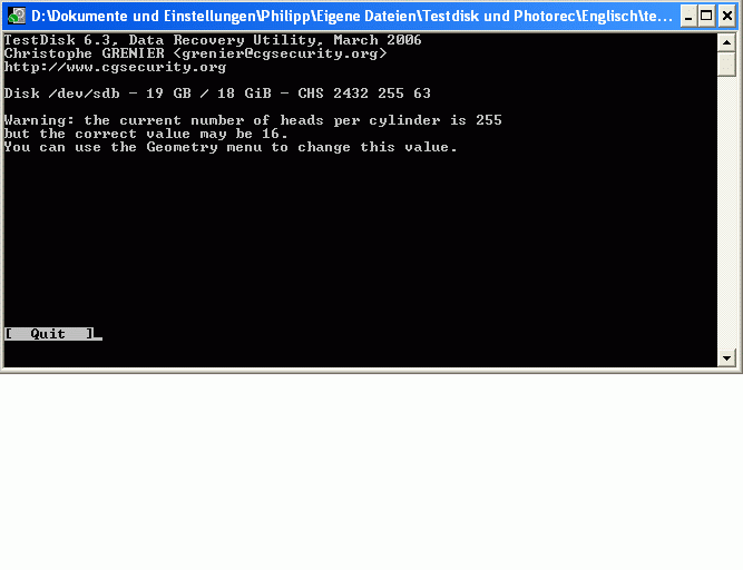

Befor die die Partition grün angezeigt werden könnte also nach dem ich bei proceed bestätigen sollte kahm dieses Fenster.
und danach wurde die Partition mit grün angezeigt.
Nachdem ich dann auf p gedrückt habe erschien eine Liste mit meinen Daten =).
aber irgendwie bekomm ich das nicht ganz mit dem kopieren hin^^.
hab den Ordner makiert bzw. Unterordner und dann c gedrückt aber da ist nix passiert (leider).
Ja das macht nichts.
Ist nur eine Meldung wegen der Geometrie.
Wäre nur interessant wenn du einen MBR schreiben könntest.
Bestätige daher mal bei Quit.
Wichtig ist nur das du bei Allow partitial last Cylinder das auf y gesetzt hast.
Dann passt die Partition auf dein Stick.
So könntest du Zugriff mit p drücken auf deine Daten erhalten.
Bei dir ist nur wichtig das die Partition grün angezeigt wird und du deine Daten siehst.
Teile es mal mit.

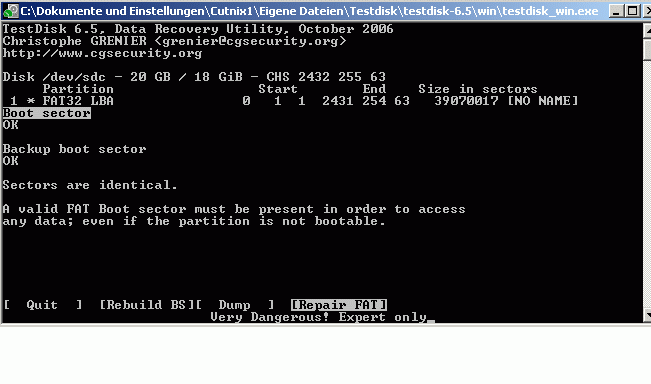

Also das mit dem recup_dir Ordner hab ich auch bei mir gehabt und das problem er hört recht früh auf weiter zu kopieren. Vielleicht ist eine Datei auf dem Stick enthalten mit der er nicht klar kommt oder die kaputt ist.
Naja und das mit dem Bootsektor Reparieren probier ich jetzt einfach mal aus.
Ergebniss:
SO das ist dabei rausgekommen. Ich weis nicht ob ich den Punkt in dem dem Bild befolgen sollte und die FAT reparieren^^. Dort steht es sei sehr gefährlich... ich weis leider nicht auf was sich das gefährlich bezieht.
Nicht das dann mein Stick kaputt ist oder so.
Nein lasse es mal!
Beim reparieren können Änderungen an den Daten vorgenommen werden.
Ähnlich wäre chkdsk.
Trotdem solltest du nach Datenretten chkdsk Laufwerk /r ausführen um zu überprüfen ob Sektoren beschädigt sind.
