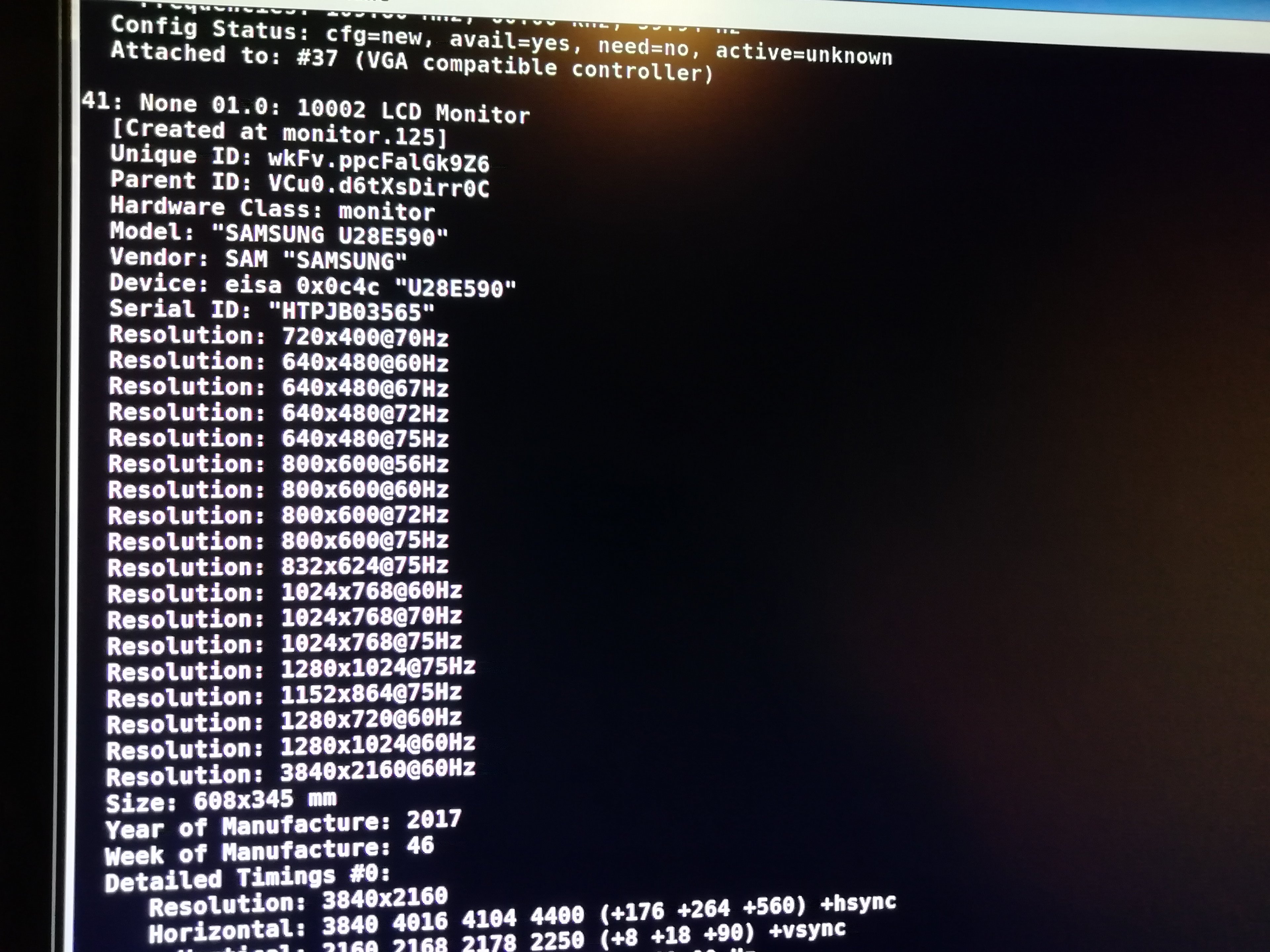

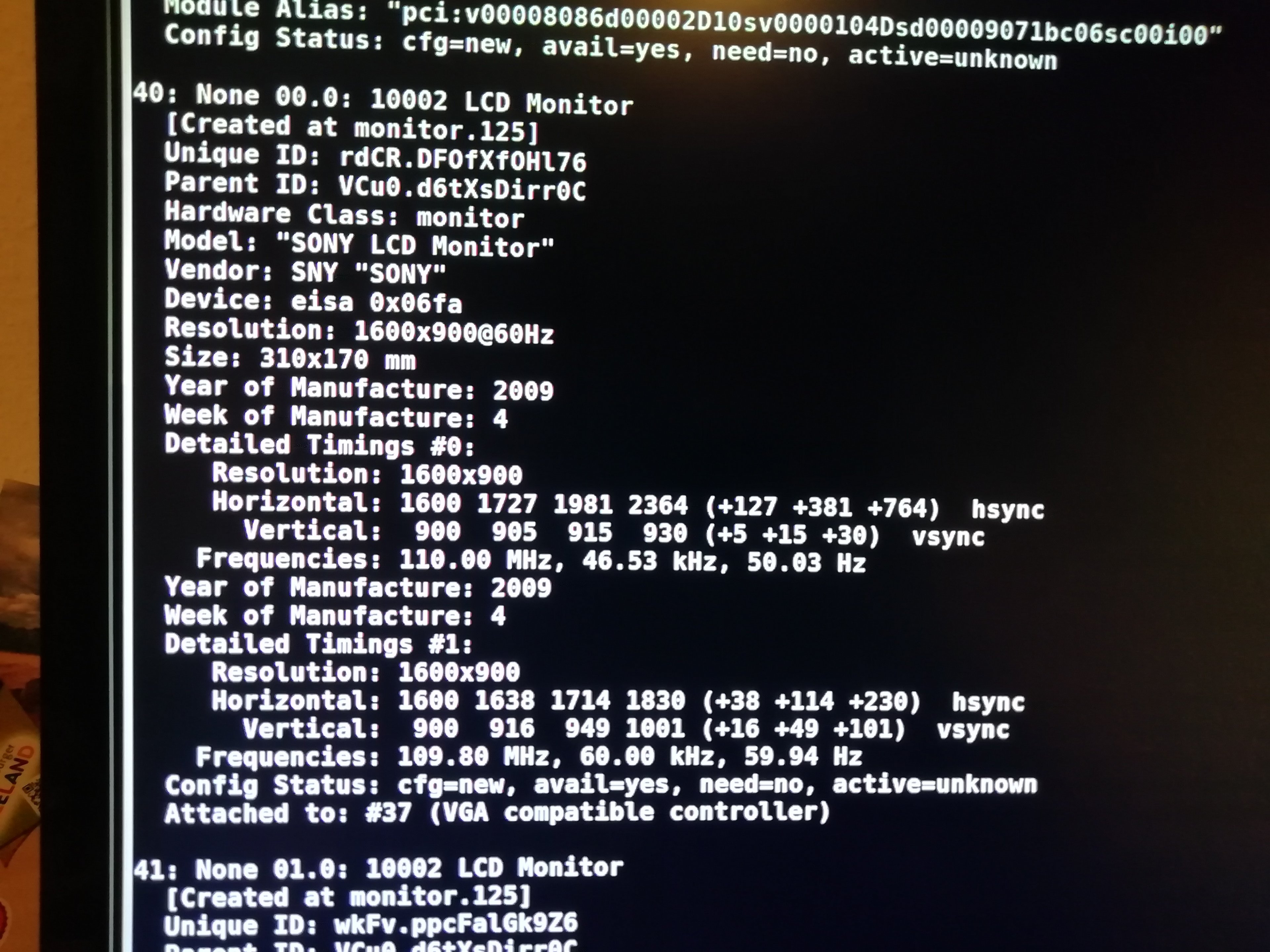

Hwinfo kann ich nicht starten mit z. B. Ultimative Boot CD, seh ja nichts. Bei knoppix live bekomme ich ca. bei der Hälfte des Startvorgang ein HDMI Signal.
Hwinfo
Das hab ich gefunden aber schlau werde ich auch nicht daraus. IMG_20190126_210021.jpg
Nun das interne Display wird offensichtlich vom System gefunden.
