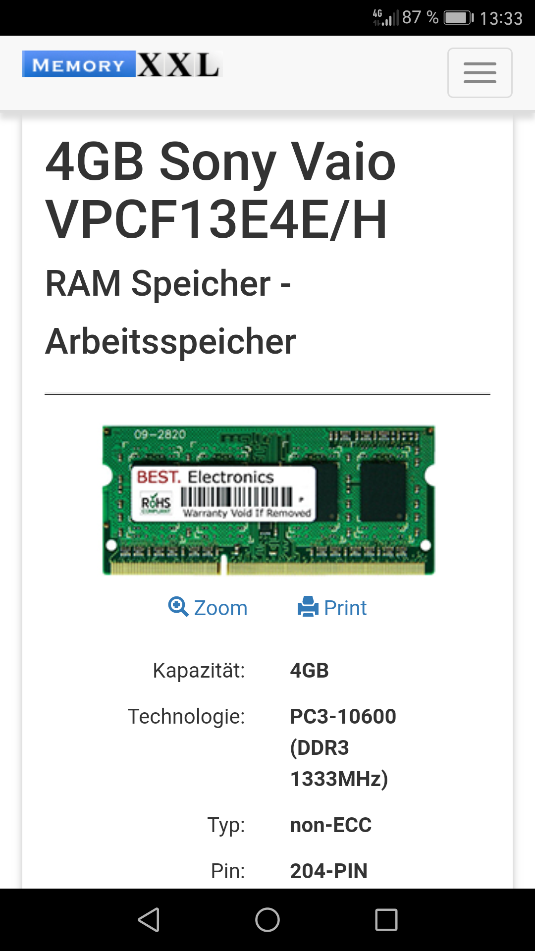

Ich werde mir die festplatte mal kaufen und schau was fürn arbeitsspeicher verbaut ist.

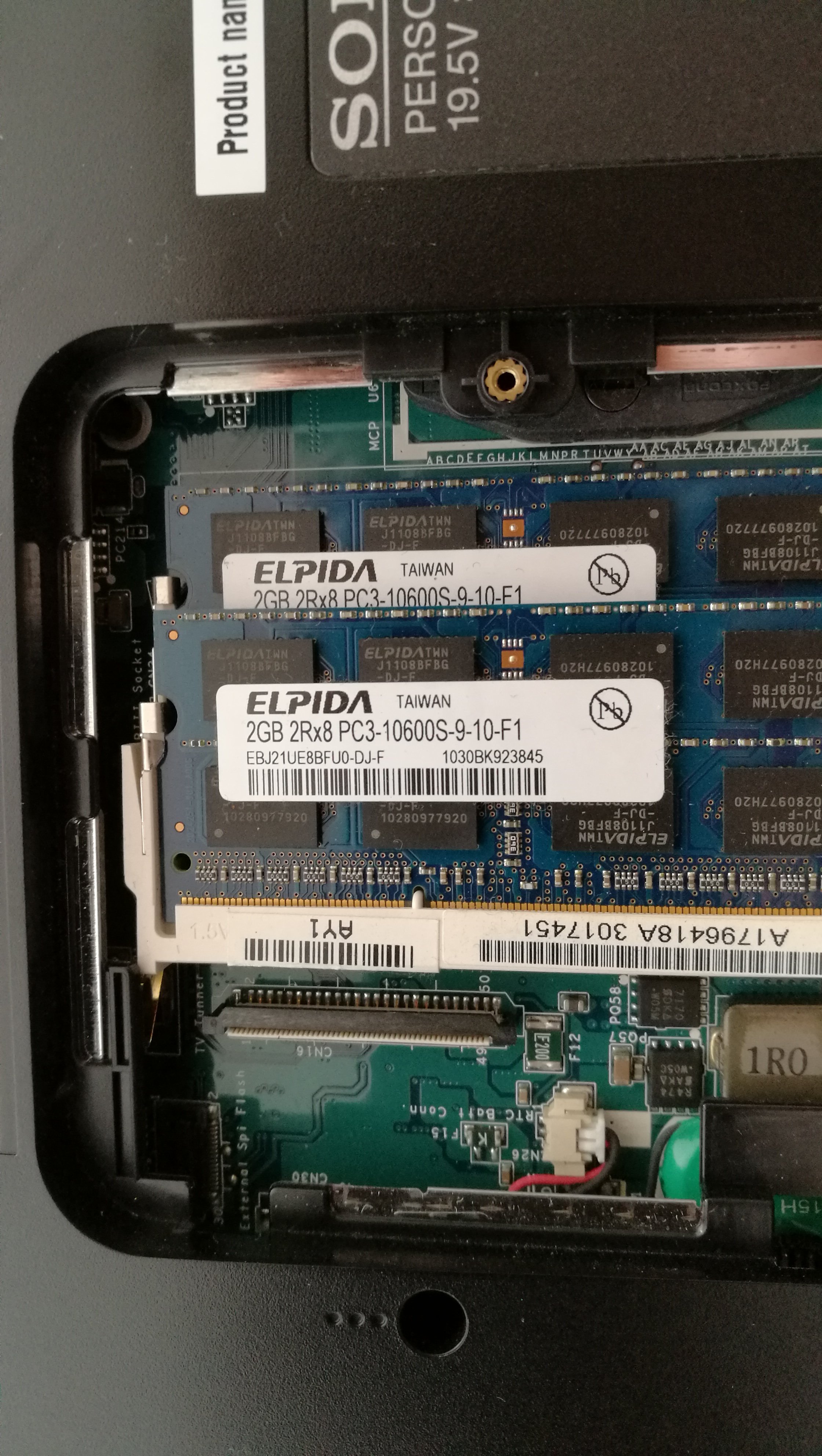

Ich habe gerade nachgesehen und festgestellt, dass ich nur 2x2GB Ram verbaut habe. Maximal 8GB würden gehen. Könnt ihr mir welche abs Herz legen bzw soll ich beide austauschen? Danke
