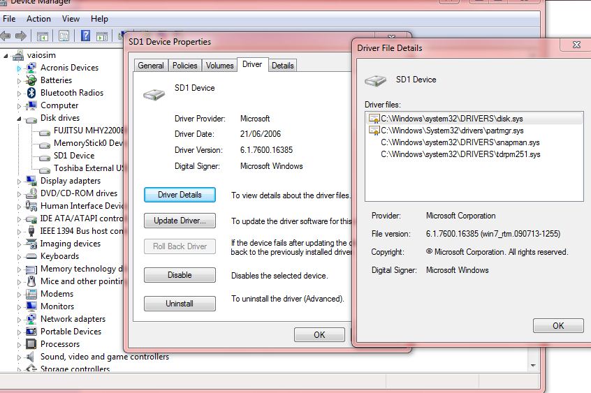

also ich habe gerade mal geschaut, ich hatte damals für mein 32er pro system keinen treiber installiert was den card reader angeht.
ich habe meinen treiber mal im anhang bereitgestellt vielleicht hilfts weiter.
