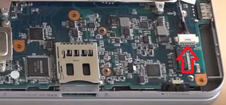

Schau dir mal dieses Video an https://youtu.be/V1SmzX3LW3U?t=5m41s.
Denke mal dieser Stecker gehört zum Kabel das zum Display geht: Bei einem Dell Studio sieht er so ähnlich aus, und da hatte ich schon das Problem, dass der Stecker augenscheinlich noch korrekt saß, aber trotzdem kein Bild mehr kam. Einmal abgezogen und neu gesteckt, Problem gelöst.
Danke, habs schonmal gefunden, gelöst und neu reingesteckt.
