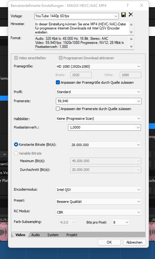

ich habe da mal eine Frage und zwar nutze ich Sony Vegas 19 pro zum Videos schneiden und ich habe mir auf YouTube ein paar Render Settings angeschaut und mir meine eigene Render Settings erstellt. Ich habe als Render Test in Vegas ein 4 Minütiges Video reingetan und habe 2 Render Settings erstellt und zwar einmal diese hier

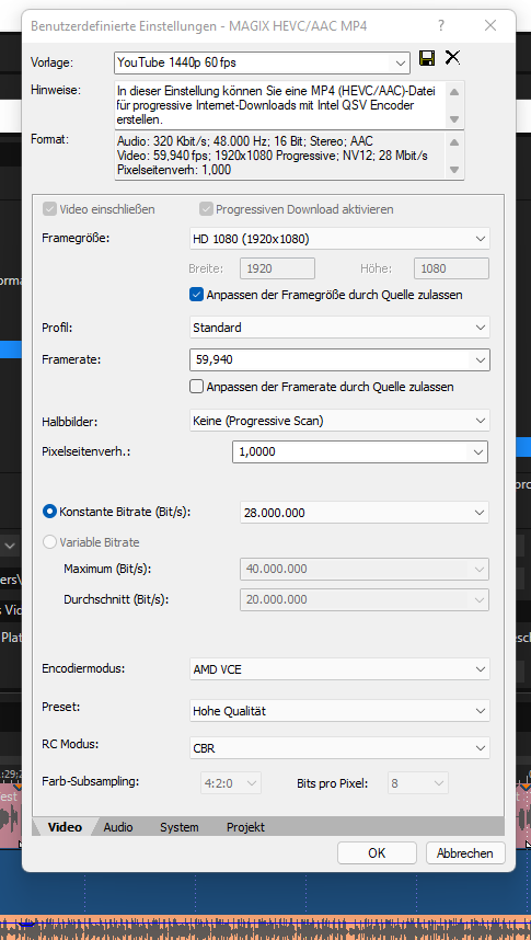

und dann die andere Settings
der einzige Unterschied zwischen den beiden Settings ist der Encodier Modus bei den einen ist das der AMD VCE und bei der andere Intel QSV.
Ich habe dann das 4 Minütige Video 2 mal gerendert, einmal mit den AMD VCE und mit den Intel QSV. Mit den Intel QSV rendert es mit 5 FPS (ca. 35 min) und mit den AMD VCE 300 FPS (ca. 30 sek). Also mir ist aufgefallen das der AMD Encoder deutlich schneller ist, aber hat das einen Qualitätsnachteil ? Wo ist genau der unterschied zwischen den beiden Encoder ? Und wie kann ich die beiden Videos auf Qualität vergleichen ?

der 5900x hat kein Intel QSV!!! das wird normal auf der CPU gerechnet, ohne entsprechende hardwareunterstützung. bei Intel und AMD grafikkarten ist das ein extra stück hardware in der CPU/GPU. vegas ist wohl einfach nicht in der lage dir zu sagen, dass deine CPU das nicht unterstützt und rechnet es heimlich im hintergrund über software auf der CPU. das passt auch zur beschriebenen dauer von 35min.

da der 5900x kein intel QSV hat wird das bei dieser voreinstellung von der CPU berechnet. Encoding via CPU ist bei gleichen einstellungen immer besser als über fest eingebaute hardware encoder wie amd VCE, intel QSV oder nvenc.
die eingebauten hardware encoder kann man verwenden, wenn zeit wichtiger ist als qualität und dateigröße. das ist bspw. wenn man live streaming macht.
