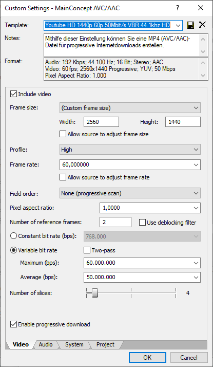

Die Datei wird jetzt mit Vegas in 20-30 Minuten Häppchen geschnitten, bekommt ein kurzes Intro und wird dann mit den folgenden Render Settings in Vegas gerendert:
Das Video wird in 2560x1440p 60 FPS gerendert, damit das Video von Youtube den VP9 Codec zugewiesen bekommt, was perfekt funktioniert. Es macht auch kaum einen Unterschied bezüglich der Renderzeit ob ich 1080 oder 1440p nutze, die Renderzeit bleibt +-10 Minuten gleich Lang.

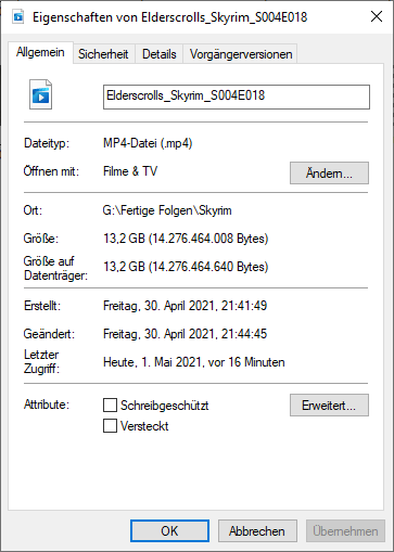

Die Fertige Datei als Endergebnis sieht dann wie Folgt aus:
Erzeugt eine MP4 Datei:
-Größe 13 GB
-Länge ca. 00:33h
-2560x1440
-60 FPS
-Bitrate 57000Kbit/s
Ja die Datei hat hier eine höhere Bitrate als das Quellmaterial, daran muss ich noch schrauben, jedoch hab ich mit einem angepassten Render Template mit 35 Statt 60 Mbit die identischen Renderzeiten, hier liegt das Problem also nicht.

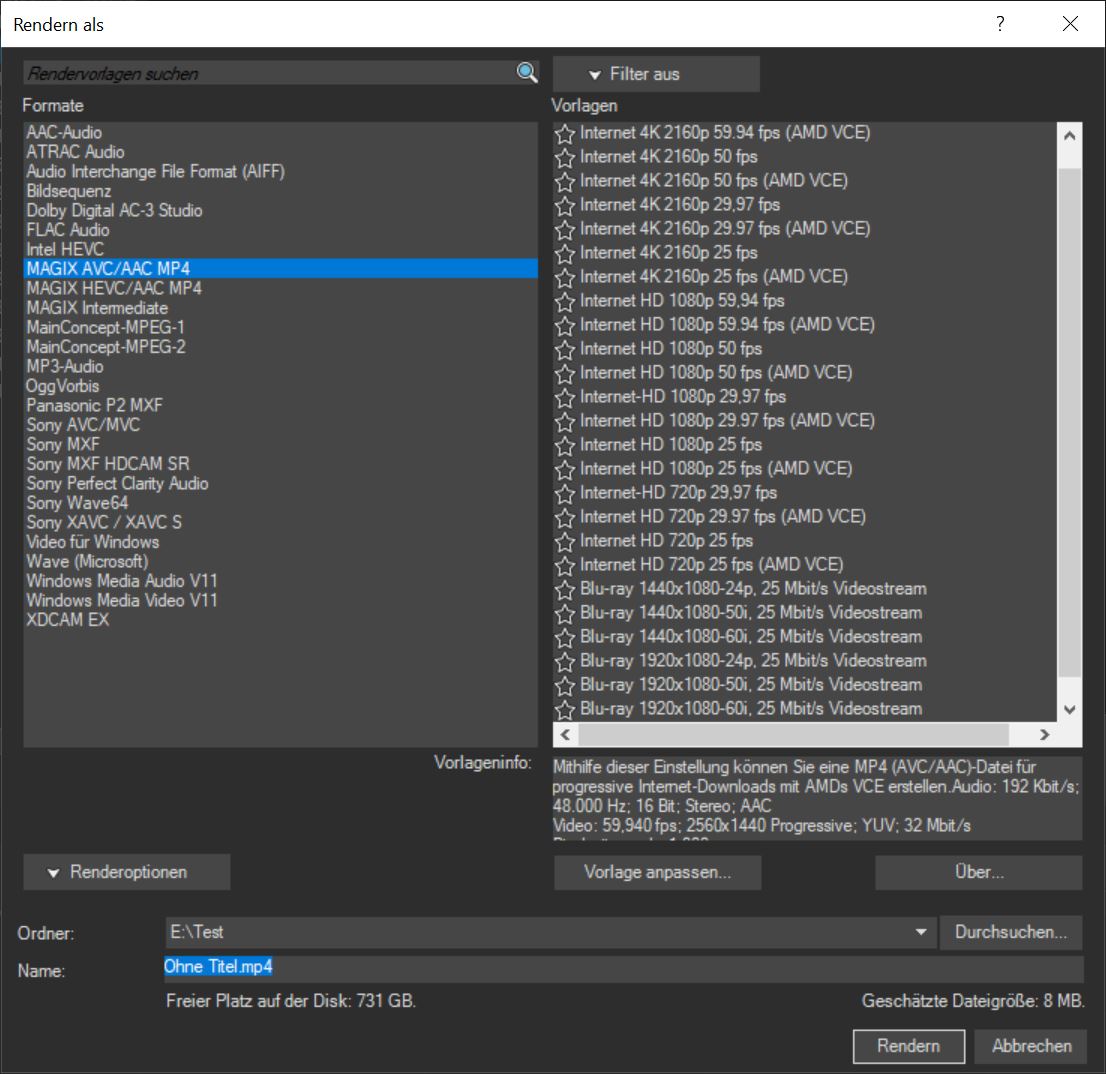

Warum nimmst du dafür den MC AVC? Hat die 14 keinen Magix AVC?
Reaktionen: CMDCake
Gibt es da Unterschiede? Ich dachte MP4 wäre MP4? ^^ Teste ich mal aus
Unter Magix AVC kann man zwar auch den MC auswählen, aber hierüber kann man auch die GPU nutzen.
PS: Vegas Pro 16 bekommt man z.Z. für ca. 26€ über Humble Bundle
Reaktionen: CMDCake

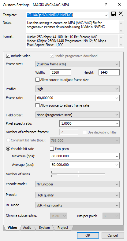

Erstmal ein großes Danke, Ihr seid ein Schatz :D
Mit dem neueren Vegas Version und den folgenden Einstellungen rendert er die Dateien in 16 Minuten statt 2 Stunden, in optisch gleichwertiger Qualität. Bitrate von 50-60 Mbit VBR, 60 FPS und Upscaling auf 1440p wie bei der vorherigen Version. Der "Neue" MAGIX Codec + GPU Encoding reißen es hier wohl raus.
