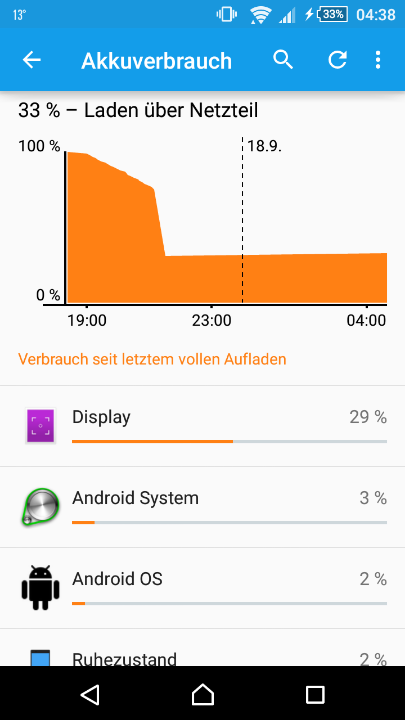

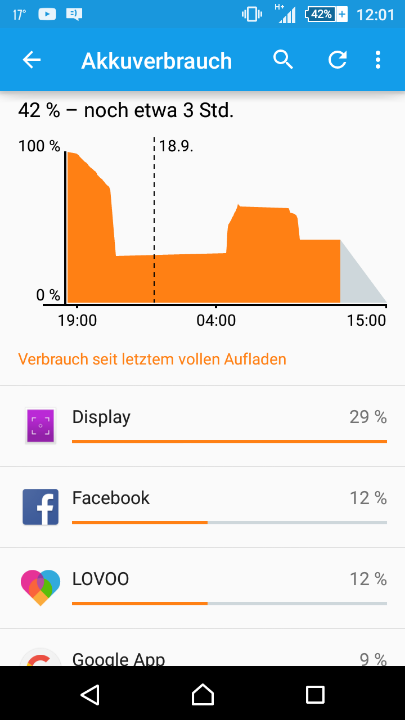

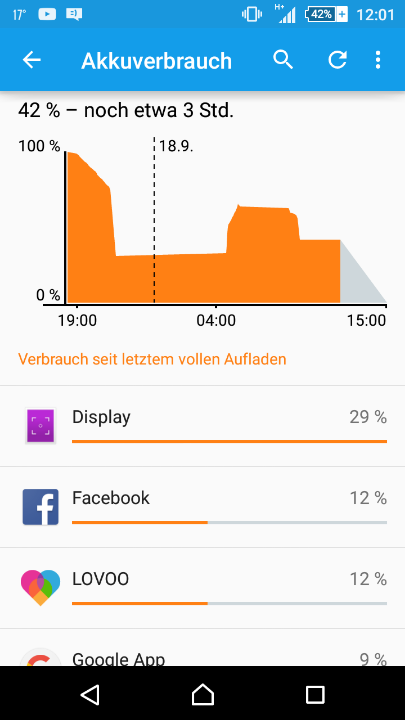

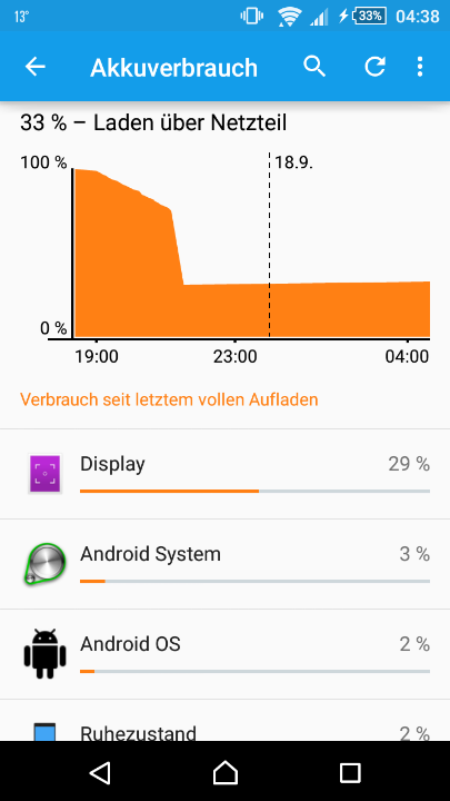

habe mein xperia z1 compact von der Reparature (Garantie) zurück bekommen aufgeladen eingerichtet
am nachsten morgen war die Ernüchterung
ich habe am Abend noch 80 % akku gehabt
übernacht im Flugmodus gestellt (war noch bei 80 %) am nächten Morgen nur noch 31% :grr::grr:
beim Aufladen habe ich gemerkt das ziemlich schnell auf die 60 % gestiegn nicht mal halbe stunde
zwischen 5:30 und 9:00 blieb es bei 64% danach plotlich 42% blieb bis etwa 11:00
gegen 13 Uhr unter 20 %
ich weis das sony Problemme mit android 5.0.2 hat aber das ist nicht normal
aus den Grund habe ich den zu der Reparature geschickt
PS kommisch ist das es am anfang zimlich lange bei 100% blieb und als ich zuerst in die Dose eingesteckt habe war akku auf 75 % geladen konnte man am display sehen (ohne das ich ihn eingeschaltet hab)
im Auftrag hieß es es wurde Bauteile getauscht updates wurden gemacht dazu gehört doch auch akku oder ?

Ein Update auf 5.1.1 könnte das Problem beheben. Ist ja seit dieser Woche draußen. Mein Z1c läuft damit viel geschmeidiger.
bei mir ist noch 5.0.2
laut bericht wurden updates gemacht
und ich habe noch keine benachrichtigung über 5.1.1
ok habe gestern abend meldung bekommen das neue software verfügbar
installiert und sieht viel versprechend aus über nacht ist kaum energie verschwunden
