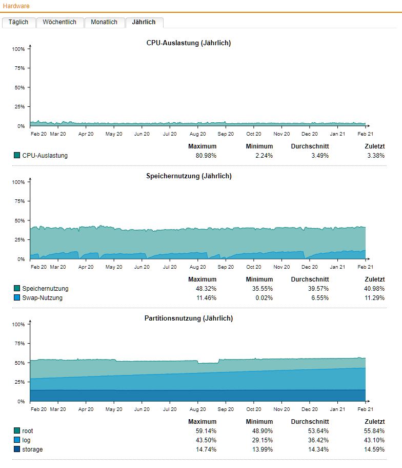

- Dez. 2010
- 1.307
in der Jahresansicht sind die Peaks geglättet. Aber grundsätzlich scheint sich die Kiste zu langweilen. Entweder geht wenig Traffic drüber oder das Regelwerk ist dünn. :-)
