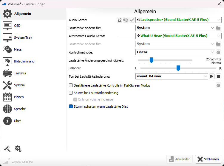

Sei gegrüßt! Ich habe mich jetzt extra mal für diese Antwort hier registriert. Ich nutze die gleiche Karte wie du und habe auch ein ähnliches "Problem", hier meine Lösung nach der ich ewig suchte.
Und zwar nutze ich dafür die Software "Volume2": https://irzyxa.blogspot.com/
Ist Freeware, kannst du dir, wenn du diese Unterstützen möchtest, jedoch auch im MS Store oder auf Steam kaufen.
Diese ermöglicht dir das Koppeln eines zweiten Ausgabegerät an die Hauptquelle, bedeutet, alles was du am Lautstärkeregler änderst, wird auch an das zweite Ausgabegerät angewandt. So funktionieren auch die Multimediatasten deiner Tastatur.
Natürlich gibt es noch allerei andere Spielereien, doch muss man die ja nicht nutzen.
Hoffe es hilft dir wie mir!
