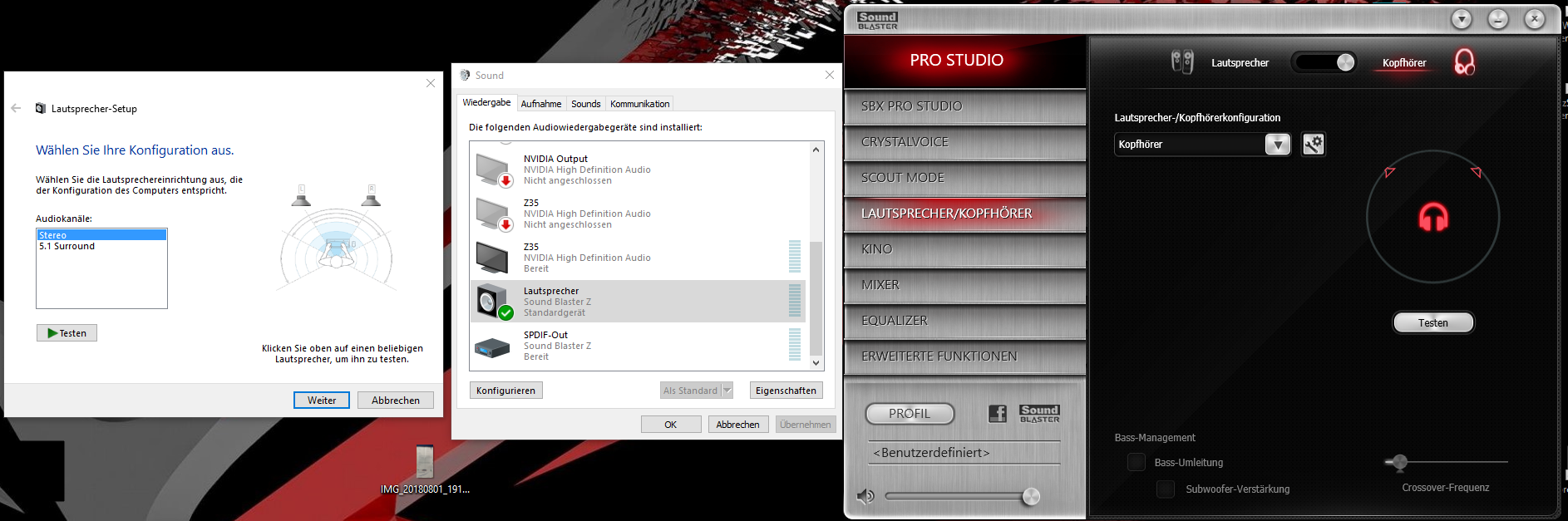

also versuche seit 1 1/2 mein Problem zu lösen und ich pack es das erste mal nicht ...
Habe seit gestern die Soundkarte.
Ganz normal Installiert und Funktionierte auch super.
Heute Abend machte ich den Pc und und habe erst auf der Rechten Seite nix gehört (Stecker drausen).
Dann habe ich ihn reingestöpsel und ich bemerkte wie in BF V Töne verschluckt wurden, also die waren erst garnicht da.
Kurzer test und bemerkte das ich nur noch Mono höre. Treiber 3 Mal deinstaliert und rumgegoogelt.
Ich bekomme es einfach nicht hin.
Habe auch richtig eingestöpselt.
Screen mach ich mal anbei.
Headset mmx300
Danke im voraus...:freak:
