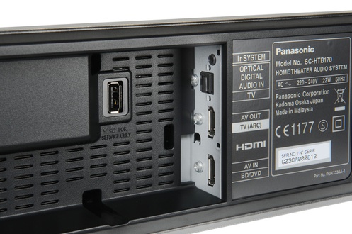

Naja. Um die tatsächliche maximale Leistung zu erfahren, braucht man theoretisch nur in der Nähe vom Stromanschluss der Soundbar gucken und fassungslos sein, wie viel sie ausgeben möchte und wie viel sie tatsächlich ziehen kann, zumal es dieses Modell eh nicht gibt.

Und das glaubst Du ernsthaft, nur weil es im Hochglanzprospekt so steht?
Dann erklär uns mal bitte glaubhaft physikalisch, wie der Hersteller es schaffen will, aus einer Eingangsleistung von max. 22W eine (RMS-) Dauerleistung von 120W zu zaubern:
Das wäre selbst mit einer hoch effizienten Digitalendstufe die Erfindung des Jahrtausends... :D
Und selbst wenn man mit einem Mega-Kondensator Energie speichern würde, so müsste alleine dieser größer sein als die gesamte Soundbar, um für ein paar Minuten die angegebene Dauerlast zu halten. ;)
Btw.: 10% THD sind ein Witz, selbst ein % wäre schon grenzwertig...
