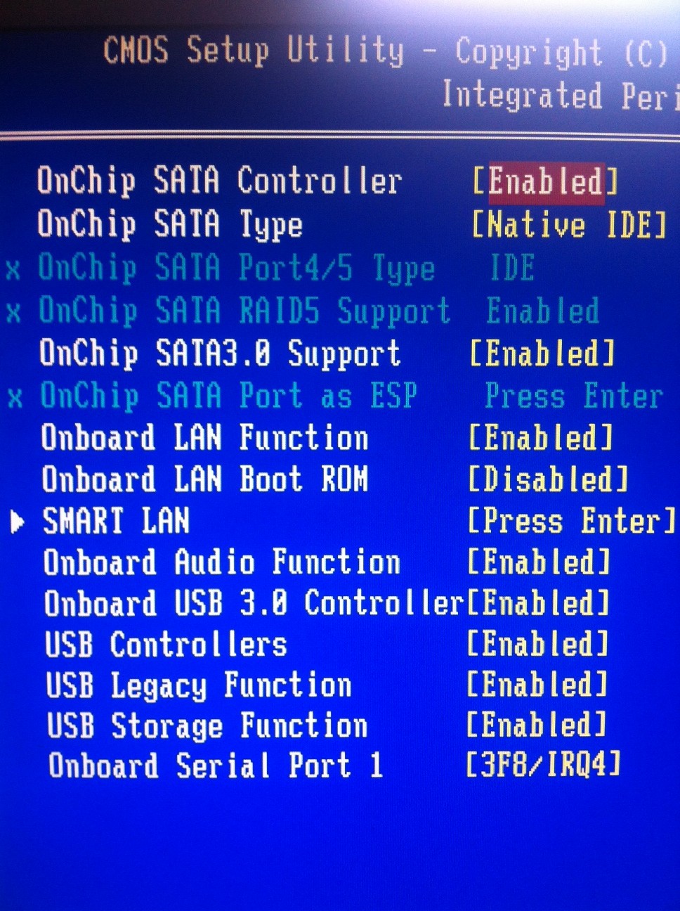

http://s14.directupload.net/images/130318/um8slzqf.jpg <- ich hab nur das hier im BIOS gefunden, welches davon soll ich disablen? Und was bewirkt das?

USB STORAGE Function = disabled
Das SYS sucht beim Start des MBs nicht nach einem bootfähigen Medium - dieses kann / sollte man über das Bootmenu des MBs/BIOS starten, wenn von einem USB-Gerät gebootet werden soll - z. B. externe USB-Festplatte -
