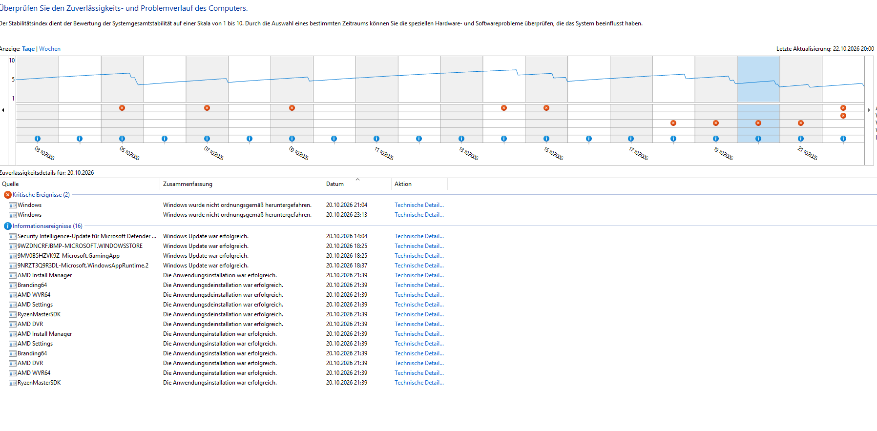

Seltsame Hard Crashes in einigen Spielen - reboot ohne BSOD
- Ersteller la_cosanostra69
- Sep. 2012
- 261

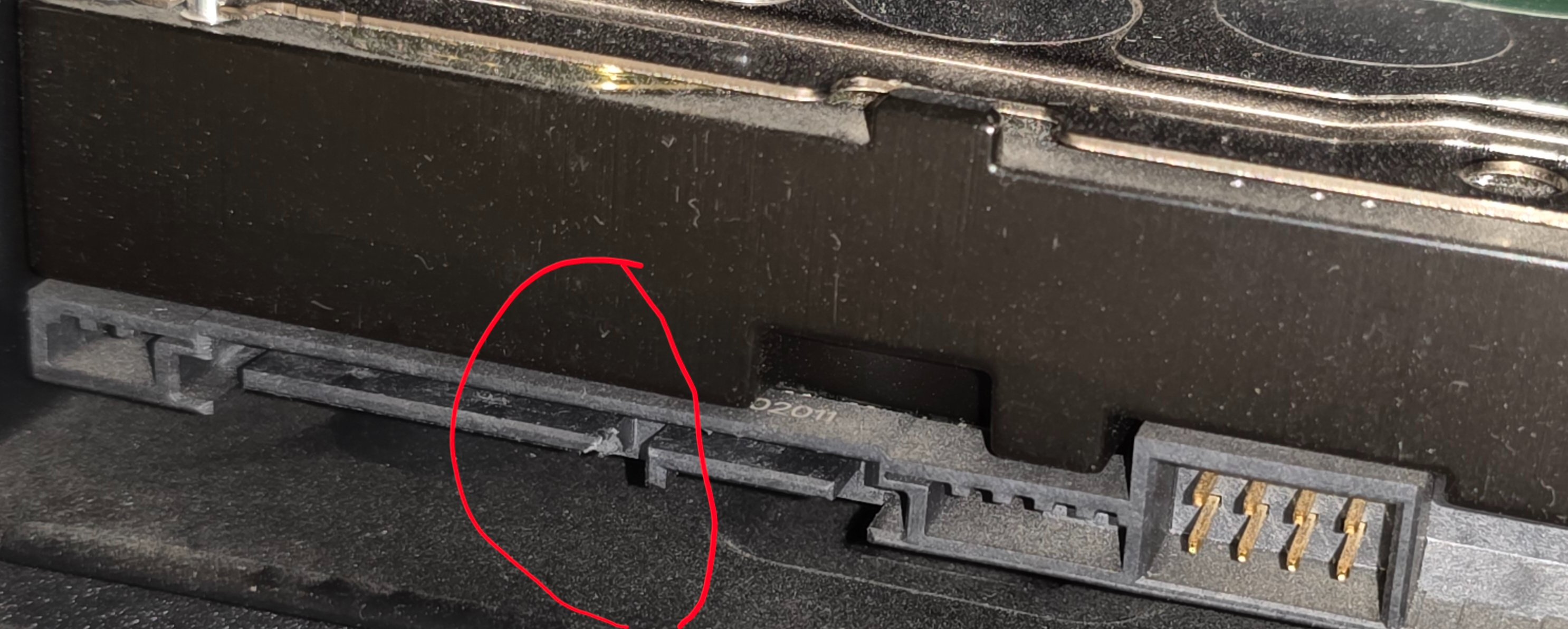

Update: habe mal pc nochmal alles angeschaut, verkabelung geprüft usw. Auf ob pcie stecker korrekt angeschlossen ist, alles richtig. DANN schaue ich kurz alte HDD (uralte hdd 10jahre+) und sehe das diese L fehlt beim steckplatz und es abgebrochen aussieht? (Siehe Foto)
Jetzr dumme frage, könnte das auch eine ursache sein? Die HDD wurde immer normal erkannt in windows und konnte auch zugreifen (auch wenn beim kaltstart am anfang extrem langsam)

Dachte ich mir auch, hab die hdd aber mal abgeklemmt für die nächsten tage zum testen.

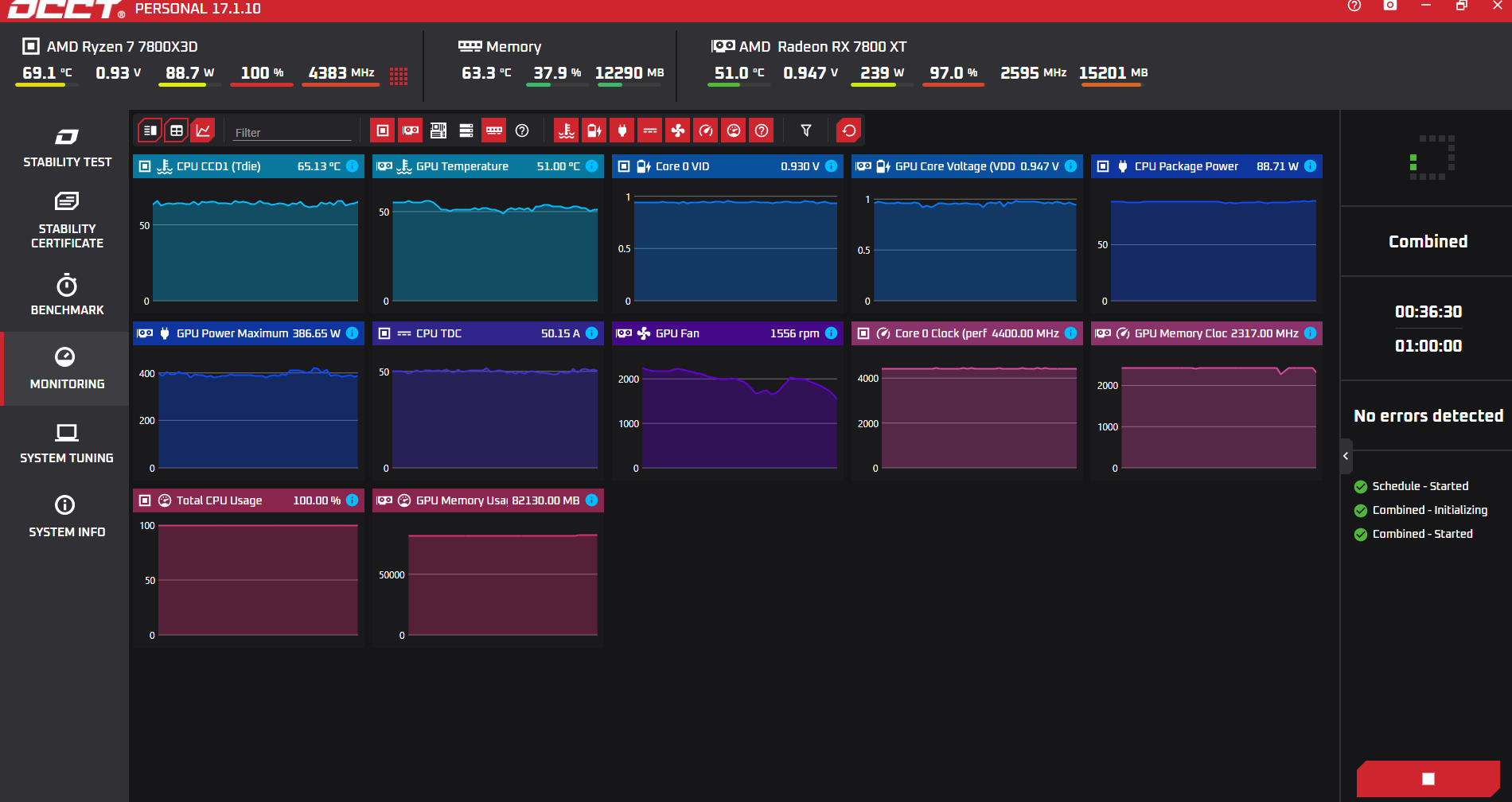

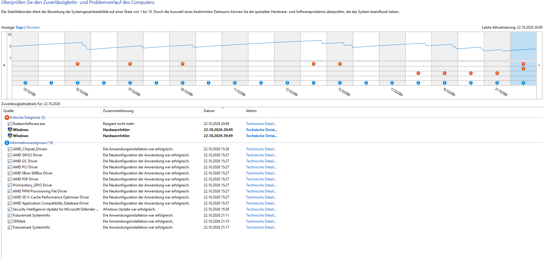

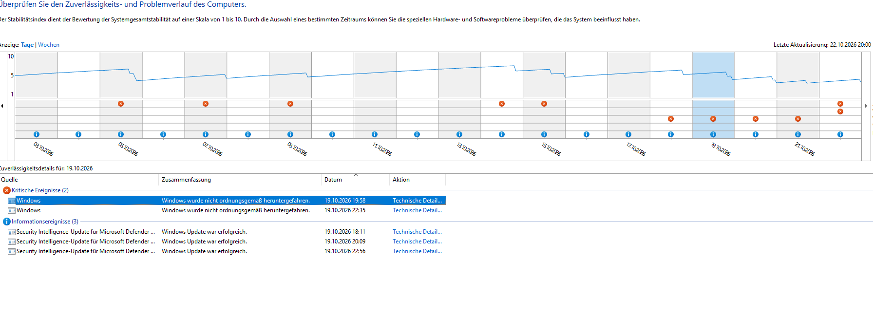

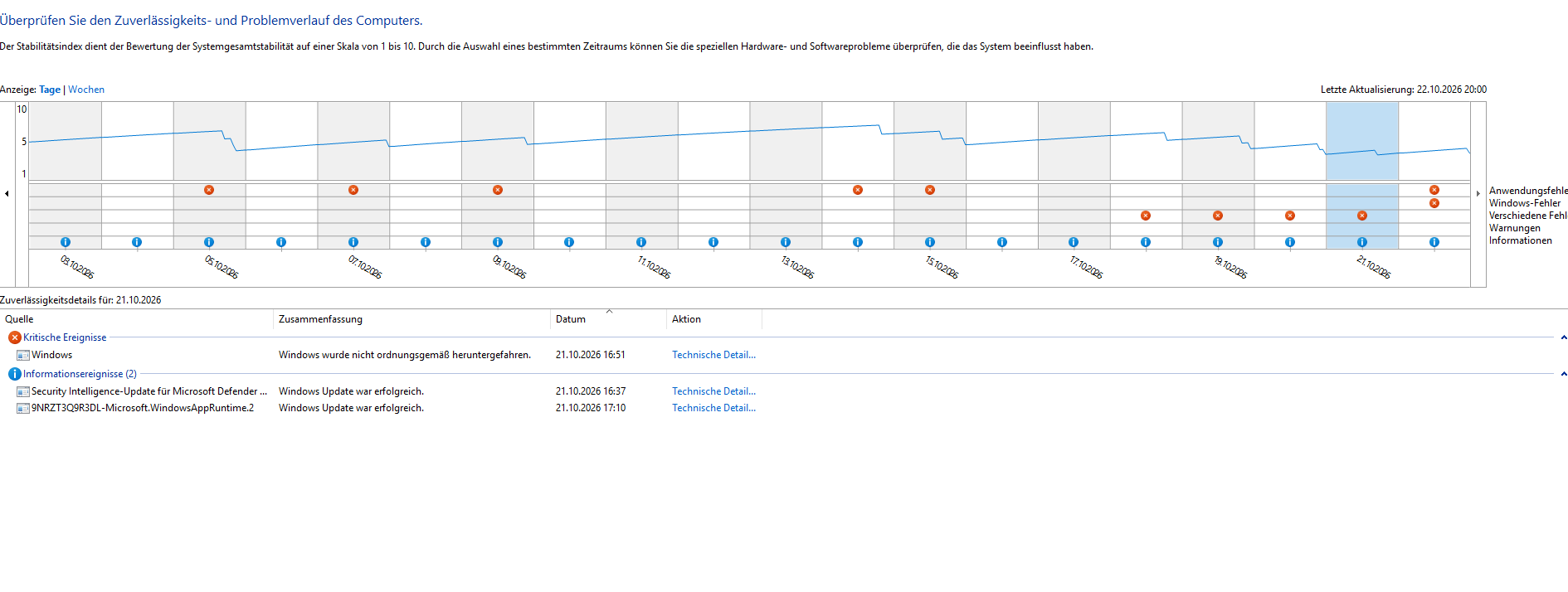

@Merlin352 anbei paar screens. 1-3 sind so wie es immer aussieht wenn es rebootet. 4, screen von heute zeigt 2 Hardwarefehler aber hatte kein crash, das passierte eben als ich 3dmark, aida 64 und occt einfach gleichzeitig laufen lies - pc kaum reaktionsfähig, aber kein crash oder reboot - adrenalin ist abgeschmiert aber lief alles weiter. aktuell läuft OCCT im hintergrund
- Sep. 2012
- 261
@Merlin352 hier. Hatte da aber kein Crash oder reboot des PC. das war als ich alle stressprogramme gleichzeitig laufen lies.
Hatte eben ein reboot erneut in MW4 nach ca 30min
VIDEO_DXGKRNL_BLACK_SCREEN_LIVEDUMP
Grafikkarte o. Treiber. Stromversorgung/PCIe-Anbindung der Graka prüfen (vlt. auch eine niedrigere PCIe Gen forcieren). Wenn möglich, die Grafikkarte mal in nem anderen x16-Slot stecken. RAM natürlich erstmal ohne EXPO laufen lassen. Windows hattest ja schon neu getestet (wobei, wenn ich da schon wieder das RyzenMasterSDK sehe, scheint da doch wieder mehr installiert zu sein, als nötig). Ich hoffe, im Treiber sind nicht irgendwelche Auto-Optimierungen aktiviert. Am besten nochmal frisch Windows installieren und beim Grafiktreiber Driver-Only auswählen. Achso, und falls du 2 (oder mehr) Monitore hast, teste erstmal nur einen und geh auf maximal 120Hz.

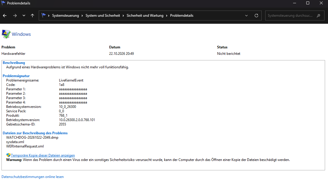

mach mal in dieser reihenfolge
Dann wird in deinem screenshot eine WATCHDOG-20261022-2049.dmp angezeigt. Lade dir aus dem MS_Store WinDbg herunter und lade diese dmp-datei damit. dann analysieren. das gibt weitere anhaltspunkte
PowerShell:
DISM /Online /Cleanup-Image /RestoreHealth
sfc /scannow

Also ich kann dir schon mal sagen: Der DUMP kommt genau deshalb zustande weil du über Shift,Ctrl,Win+B den Treiber zurück gesetzt hast... darüber hinaus besteht sehr wahrscheinlich ein Zusammenhang mit deinen beiden so unterschiedlichen Monitoren und FreeSync. Eventuell auch ein unsauberes DP-Kabel...

genau KI meinte auch der dump wegen dem Shift,Ctrl,Win+B.
Kann mal ein anders DP Kabel testen für den Hauptmonitor derweil.

- Sep. 2012
- 261
jo aber kann nicht sagen ob das mit einem pc reboot verbunden war
