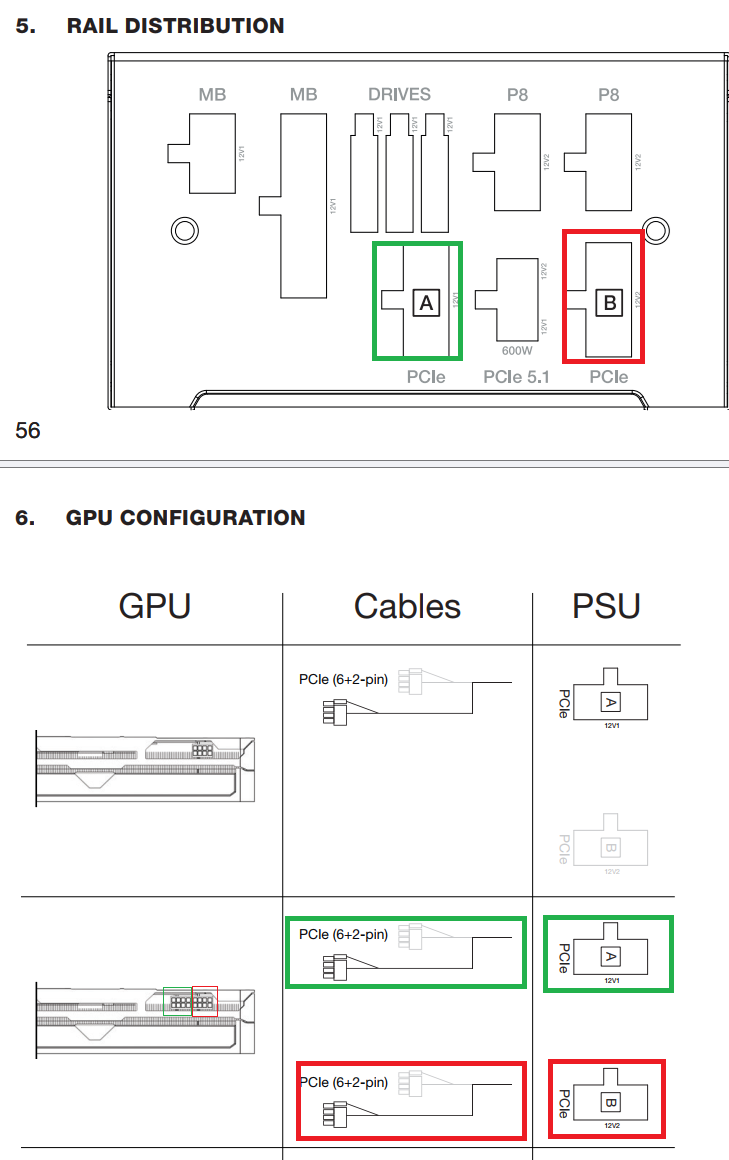

Grafikkarte mit zwei einzelnen Kabeln an 12V V1 und 12V V2 angeschlossen? Ne 7800Xt kann unter last 300W ziehen. Ja 12V V1 kann "Theoretisch" 480W und 12V V2 " Theoretisch" 432W aber iwo hängt auch noch die CPU und der Rest mit dran. Also die Grafikkarte aufgeteilt am Netzteil anschließen wenn nicht schon so geschehen. Sonst nutzt man es nur zur Hälfte.
Reaktionen: -=:Cpt.Nemo:=- und xXDariusXx
Viper1982 schrieb:
Grafikkarte mit zwei einzeloenen Kabeln an 12V V1 und 12V V2 angeschlossen? Ne 7800Xt kann unter last 300W ziehen. Ja 12V V1 kann 480 und 12V V2 432W aber iwo hängt auch noch die CPU und der Rest mit dran. Also die Grafikarte aufgesteilt am Netzteil anschließen wenn nicht schon so geschehen.
Ist genau so angeschlossen mit 2x einzelnen kabel an beide stromanschlüsse der gpu.
Müsste ich bei psu oder gpu problem nicht viel konstanter probleme und crashes haben? Anstatt in wirklich spetifischen (bisher die 3 gennanten spiele) games?
Was ich bisher so gesehen habe, zieht sie max. 270-280W
Edit: ok ich müsste prüfen wie die kabel angeschlossen sind, das ein kabel nicht irgend an einem der gpu ports angeschlossen werden darf wusste ich nicht
