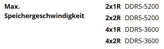

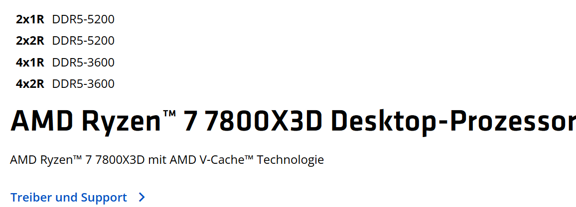

Verstehe, bin aktuell auf 5200 zum testen, konnte 1h spielen aber muss morgen länger testen.
Welches expo profil sollte eignletlich aktiv sein? 1 oder 2 ? Aktuell habe ich 1 mit 5200.
Pc hat aber auch schon mit expo 2 oder 1 rebooted (da aber noch auf 6000).
Sollte ich aber nicht in mehreren spielen probleme haben wenn es tatsächlich aufs expo zurückzuführen ist?
