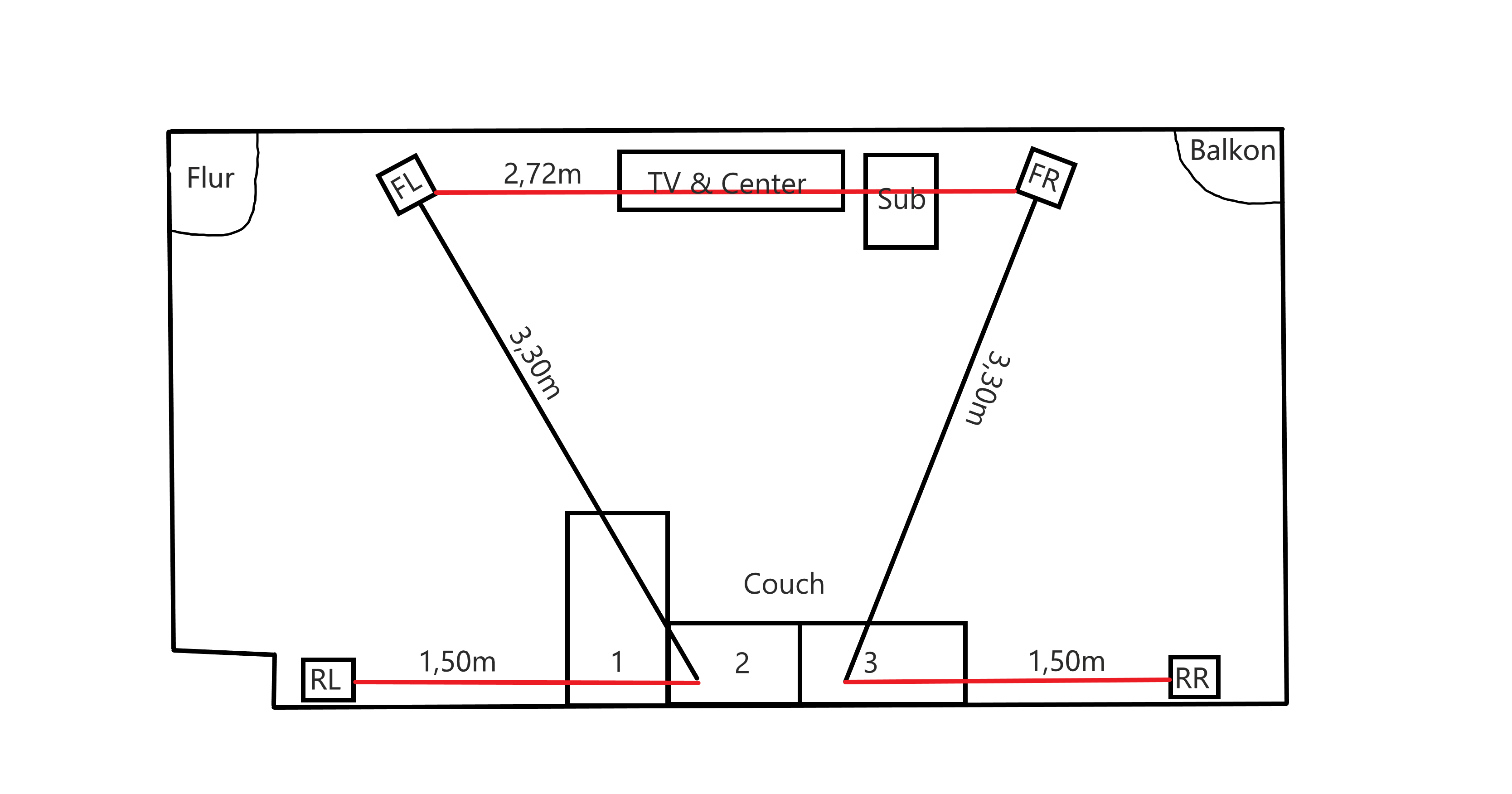

nachdem ich nun meinen Umzug hinter mir habe bin ich nun dabei meine Surround Anlage wieder in Betrieb zu nehmen.
Anbei erstmal ein Foto zur Aufstellung:
805354
Das Problem ist nun sobald ein Ton ausgegeben wird egal ob nun Stereo oder Surround, wird das ganze ehr rechtslastig von der Front wiedergegeben.
Sitze ich auf der Couch in Zone 1 ist alles ok, in Zone 2 geht es gerade noch so, sitzt man allerdings zwischen 2 und 3 oder nur auf 3 hörst du im Grunde alles nur noch von rechts was sehr bescheiden klingt.
In meiner alten Wohnung hatte ich nie solche Probleme gehabt, dort standen die Front LS enger zusammen (ca 2,30m), dafür war aber der Abstand zur Couch knapp 4m.
Hat jemand von euch einen Tipp woran das liegen könnte oder wo der Fehler ist ?

Wenn die Aufstellung wirklich so aussieht wie in der Skizze, dann dürfte so ein Fehlerbild definitiv nicht auftreten.

Couch steht direkt an der Wand, Front und Rear LS sind vier gleiche Standboxen.

Setup besteht aus: 4x Teufel Ultimate 40 Standlautsprecher 2017, 1x Ultimate Center 2017 und der Subwoofer von Klipsch ein R115.
AVR: Pioneer SC LX 502
Auf der rechten Seite des Raumes befindet sich die Fensterfront.

Denke da ist die Ursache. Gleicher Abstand und gleicher Pegel ist schon mal richtig. Wobei in deinem Fall ein Fehler vorliegt. Denn das Fenster reflektiert Schall anders als Putz/ rigips.
Lass mal den avr einmessen. Mal sehen wie der die Situation beurteilt.
Die Fenster können durchaus ein Grund für das Verhalten sein.
Auf jeden Fall mal schauen was die Einmessung macht.

Die Front links und rechts so weit auseinander wie du kannst hinten genauso.Umso grösser der Raum umso weniger ist es positionsabhängig und umso besser der Suround.Ich sag immer Sound brauch Luft zum atmen.

Guck mal sein Bild oben an, hinten ist viel weiter auseinander als vorne ;)
