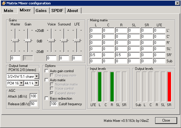

Sieh dir mal den Matrix Mixer an, ist an den AC3Filter angelehnt.
Bei Output Format stellst du 3/2+SW 5.1 channels ein (wenn du ein 5.1 hast), gehst auf Mixer, machst den Haken bei "Auto matrix" weg und passt die Matrix insofern an:
winamp-matrix-mixer-png.292242
So hörst du beim hinteren rechten Lautsprecher 50 % vom linken und 50 % vom rechten Kanal.
Habs allerdings nur in einer VM probiert, vielleicht musst du noch ein paar andere Einstellungen vornehmen, damit es gut klingt (je nachdem was du für Lautsprecher hast).
