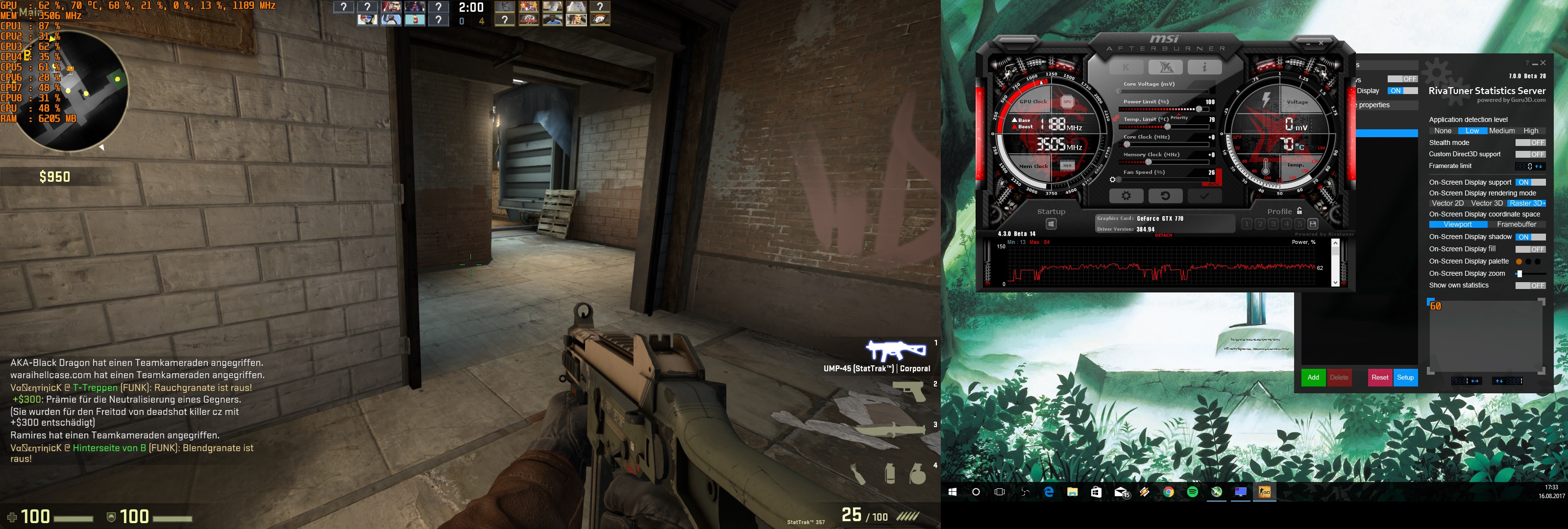

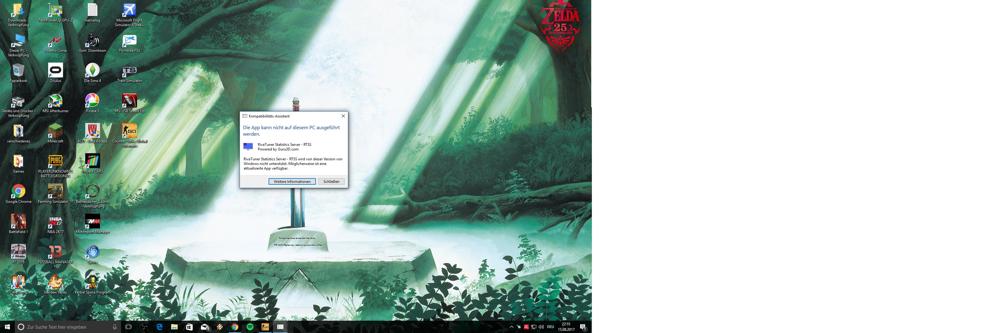

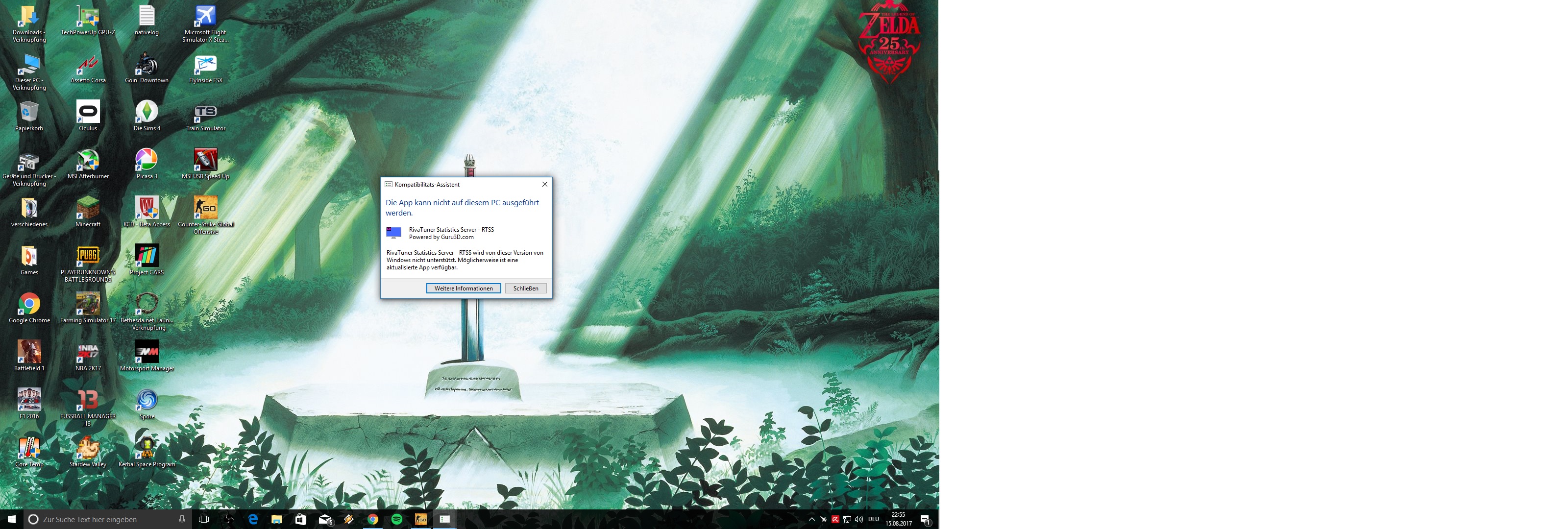

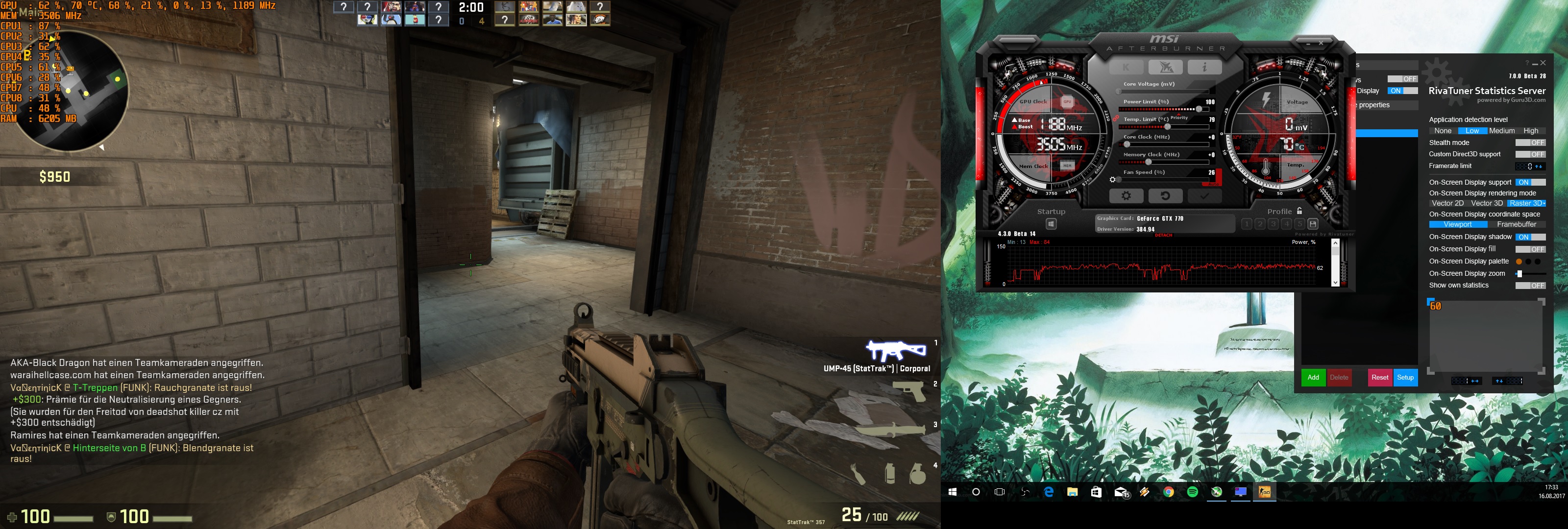

fehler.jpg das kommt wenn ich deine afterburner Einstellungen übernehme habe das Programm auch runtergeladen was dazu fehlt aber trotzdem geht es nicht

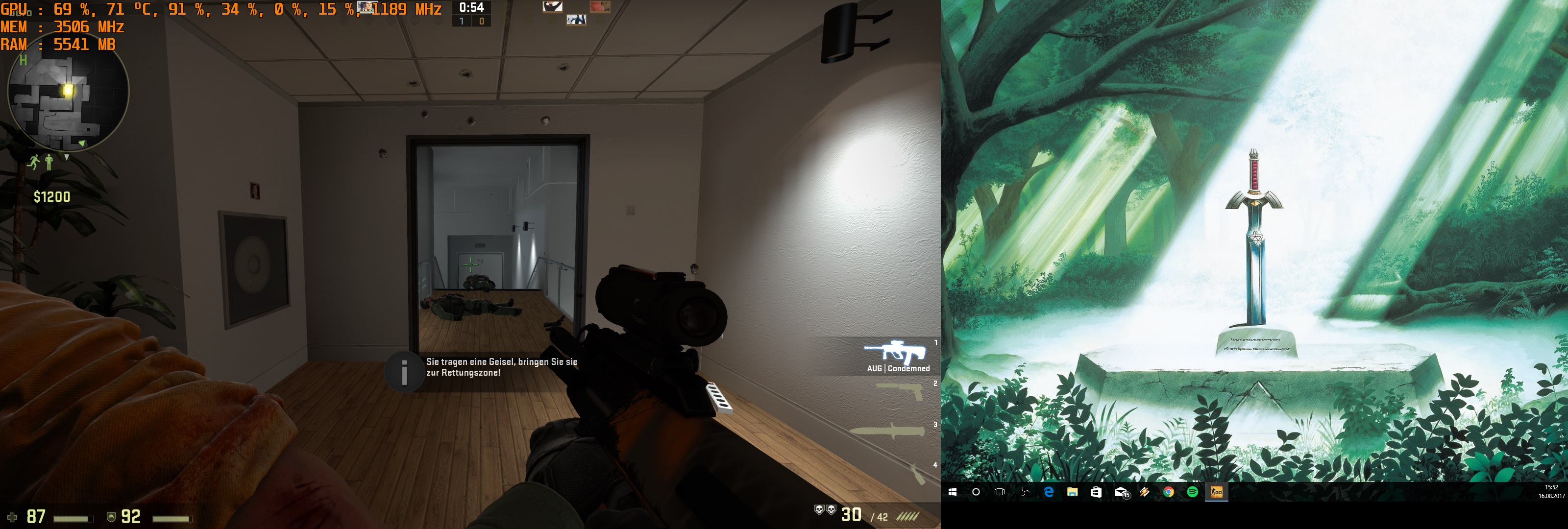

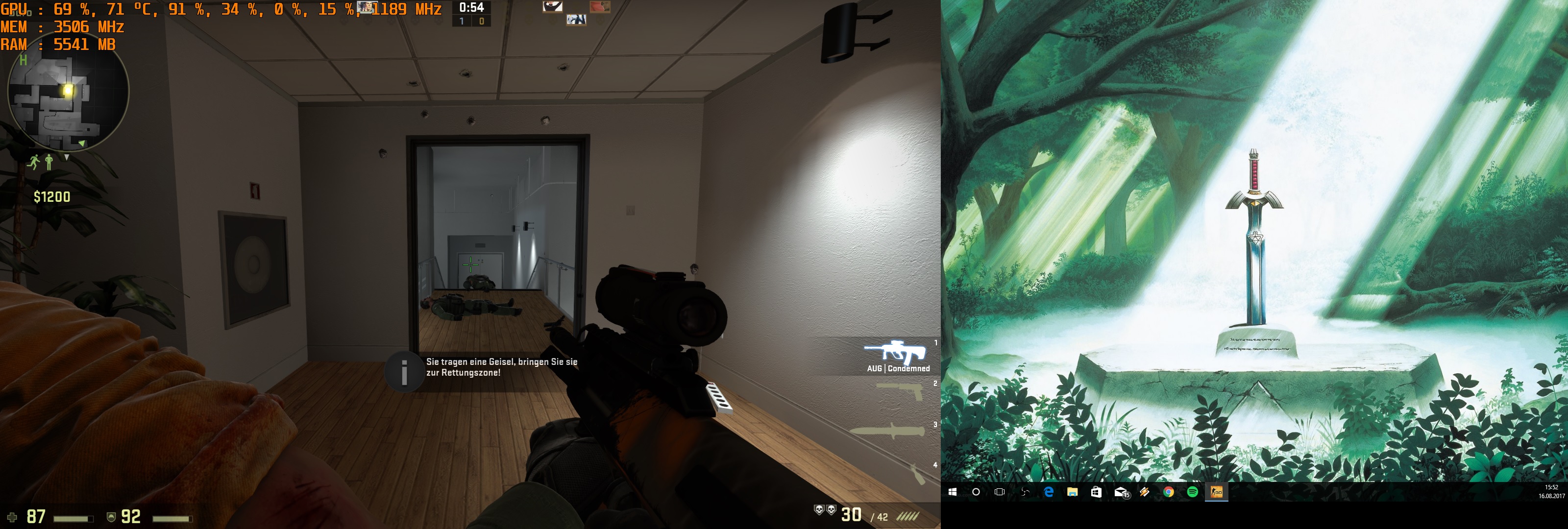

csgo afterburn.jpg das habe ich bei den Micro rukklern gemacht
Takt, nicht Auslastung bitte. Die ist für Dein Problem aussagelos.
Das ist ein Übersetzungsfehler, wenn man mit der deutschen Version arbeitet.
Hast Du beim Anschauen des Bildes Dich nicht über den Wert gewundert? Und auch nicht warum er hinter den Grafikkarten-Daten steht? Und warum in meinem Beispiel-Bild extra CPU-Clock angewählt ist und nicht Prozessortakt?
Das ist der Takt Deiner Grafikkarte.
