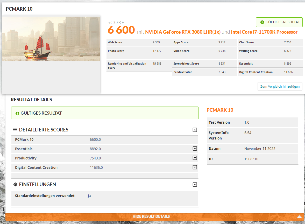

Zur Info noch Benchmarks (PC Mark und Cinebench)

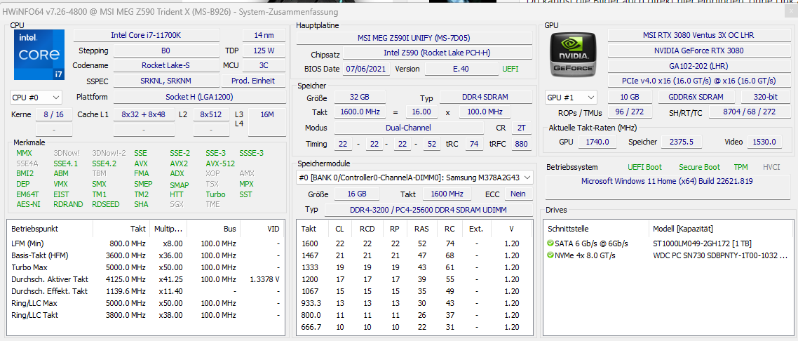

edit: hier noch ein Screenshot aus HWInfo

Das System ist doch ganz gut so, glaube nicht das du da ein Flaschenhals hast.,

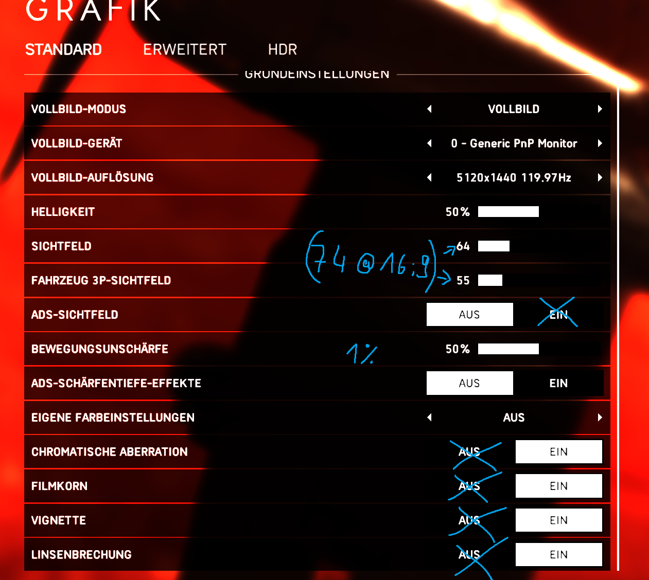

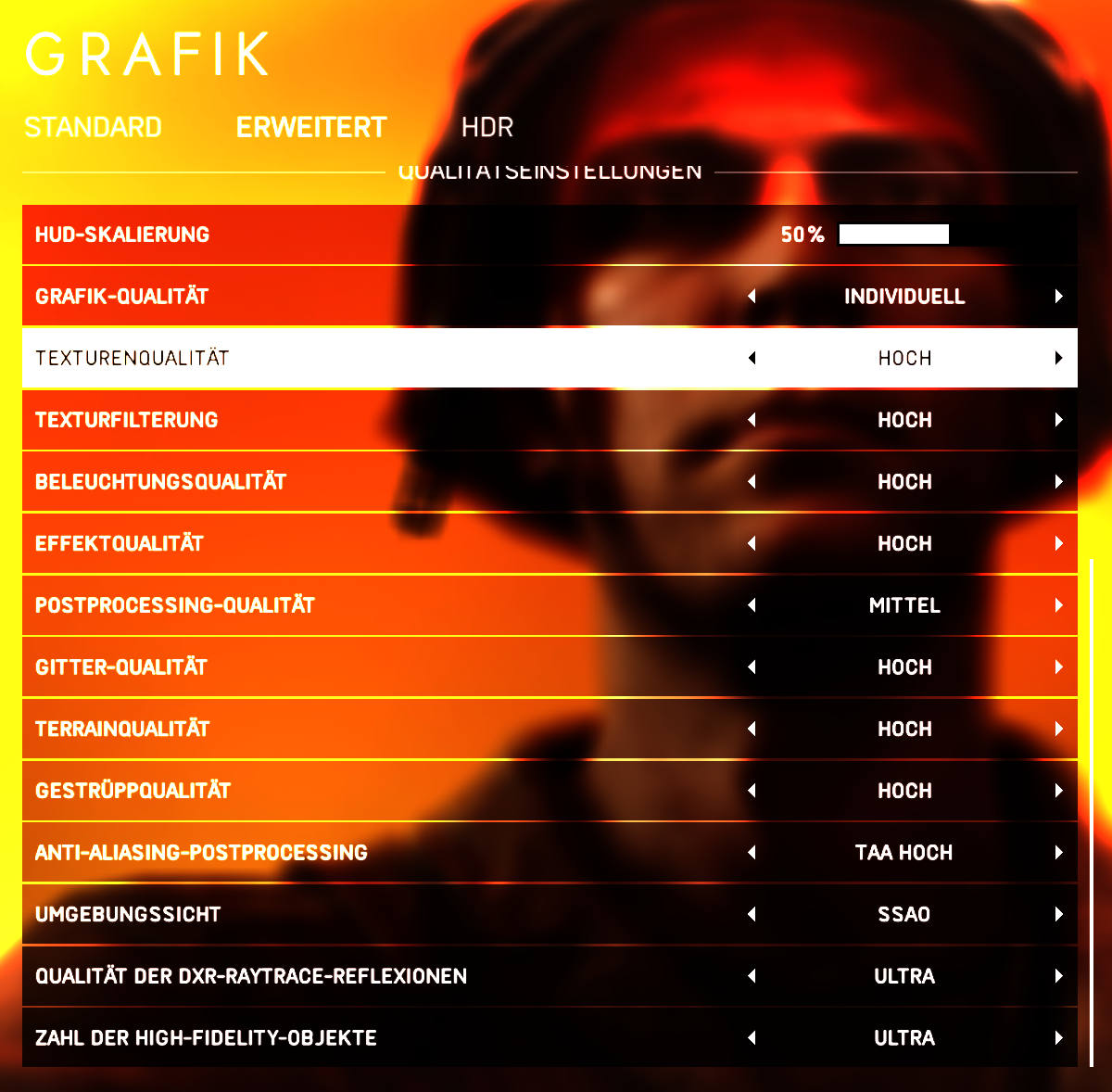

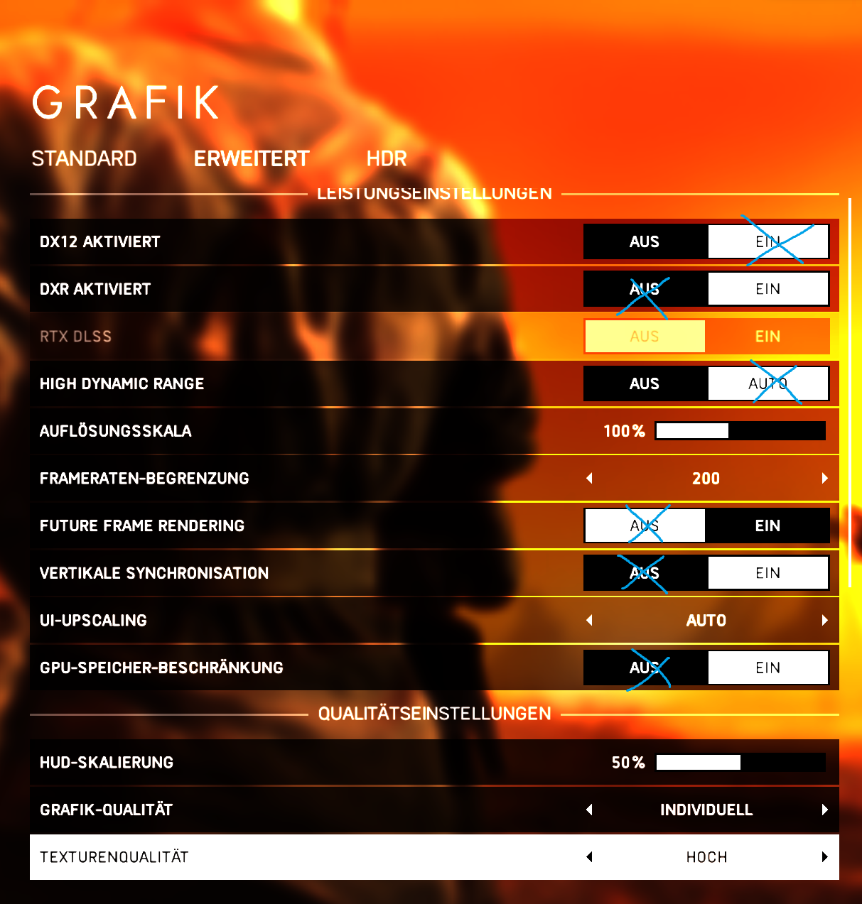

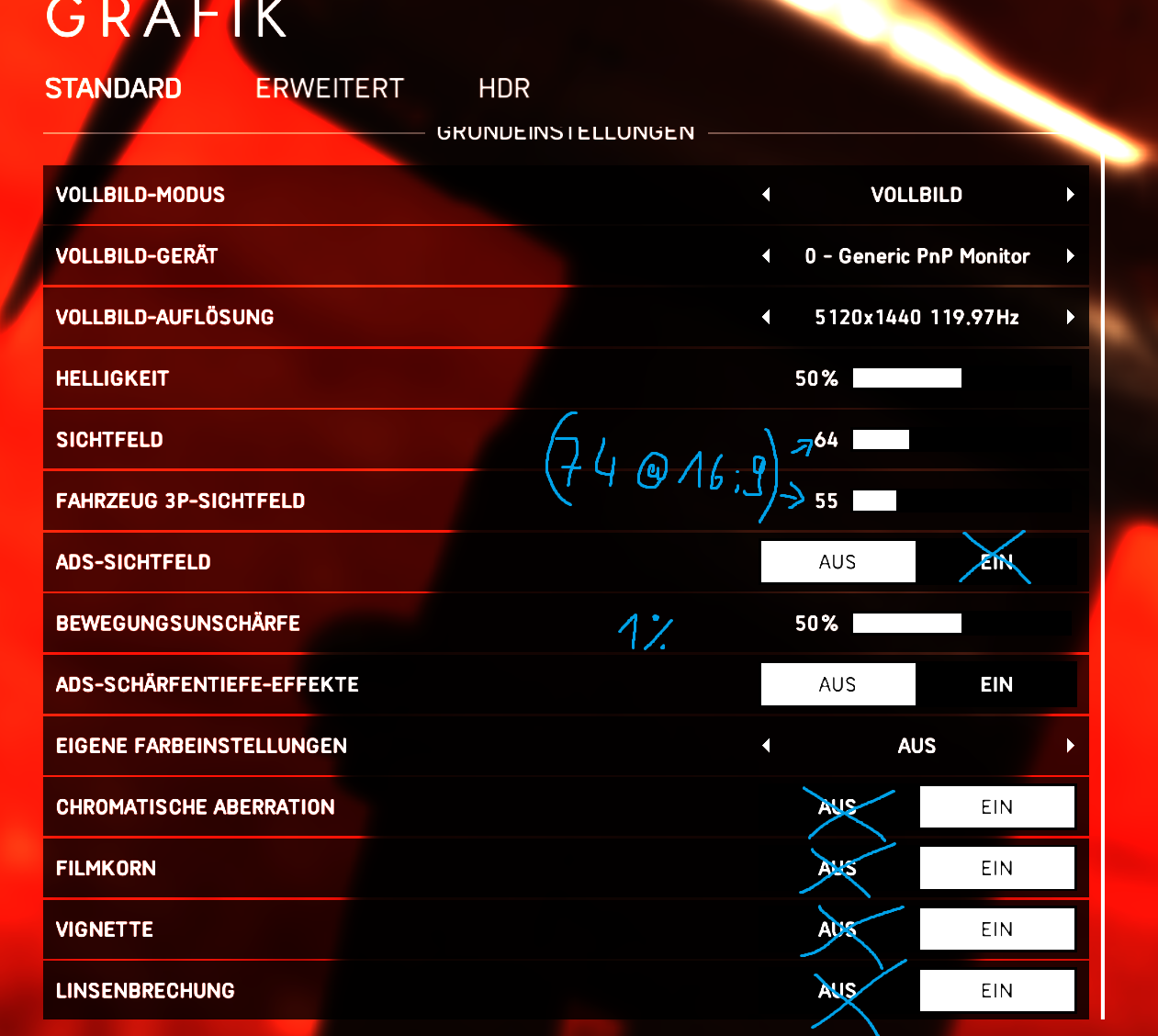

Danke, hier noch die Einstellungen aus BF5:
Hab gute 1.200h in dem Spiel verbracht und es sollte mit deiner Hardware laufen.
Ich hatte ähnliche fps wie du mit einer RTX 3070 (@4K!) und einer etwas schlechteren (Spiele-)CPU (3900X).
Daher vermute ich irgendwas unstimmiges in deinen Spieleinstellungen...

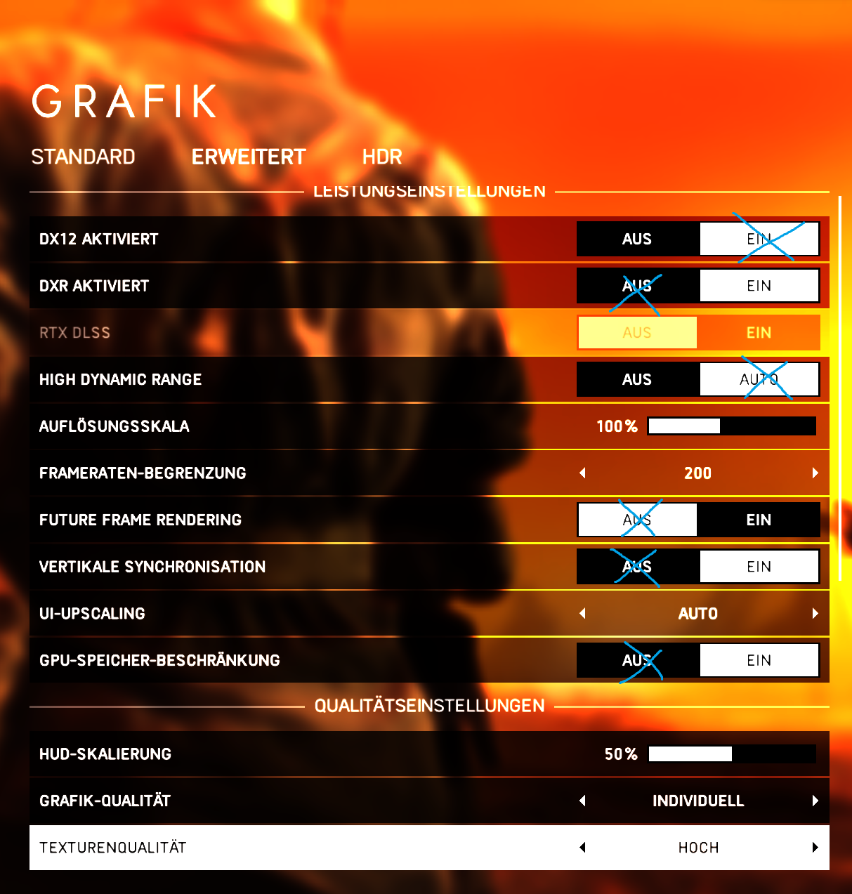

Ach da kommen sie schon.
DXR gehört in dem Spiel ausgeschaltet!
Vertikale Syncro auch aus!
Das sind die zwei gröbsten Fehler, damit sollte es wieder rund laufen aber Kleinkram kann man noch optimieren.
Reaktionen: FabToGo
DLSS an...
und ja gut, wenn man in 5120x1440 spielt....
Mach mal das Future Frame Rendering an und teste,
falls das nicht klappt zusätzlich auf 110-130% Rendering, damit die Last mehr auf die Grafikkarte geht, dann könnten die Mikroruckler auch weg gehen.
Falls das nicht klappt bitte einfach DX12 auf DX11 stellen und RTX aus, dann hast du es viel flüssiger.
Ich habe ne 4090 und habe es die Tage noch getestet, das Spiel ist in DX12 einfach absolut schlecht optimiert.
und DLSS an ? Mmh gute frage, testen, bei mir sieht es mit DLSS in 4k nicht mehr schön aus. Hab aber ohne auch genug FPS, aber wie gesagt, richtig gut läuft es nur in DX11
Versuche das mal, hab die Settings in jedem BF mehr oder weniger studiert da ich die Reihe "kompetitiv" zocke.
DX12, so meine Erfahrung ist ab RTX 30X0 die bessere Wahl, am besten beides ausprobieren.
Restliche Grafiksettings sind individuell, niedriger=schneller aber auch weniger hübsch.

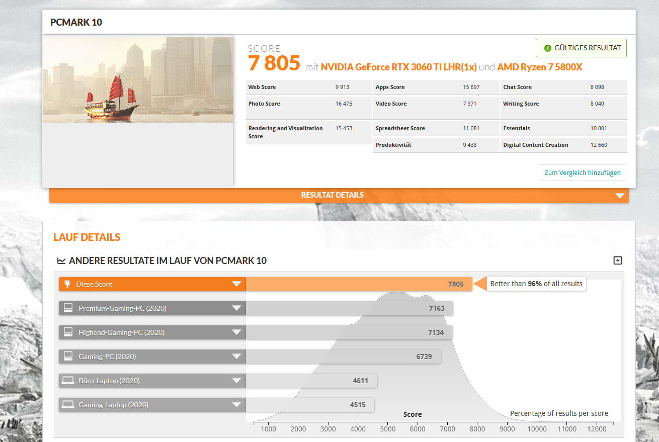

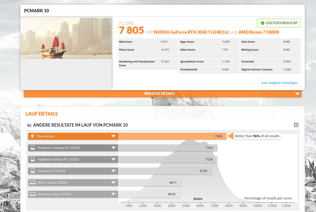

Eigentlich sollte da mehr Punkte rauskommen beim PCMArk.
Hier mal meine Punkte, mit einer GTX3060TI
