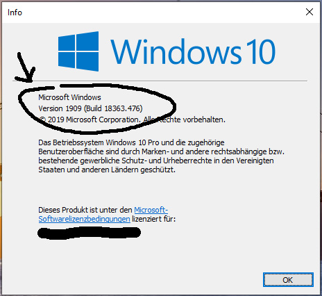

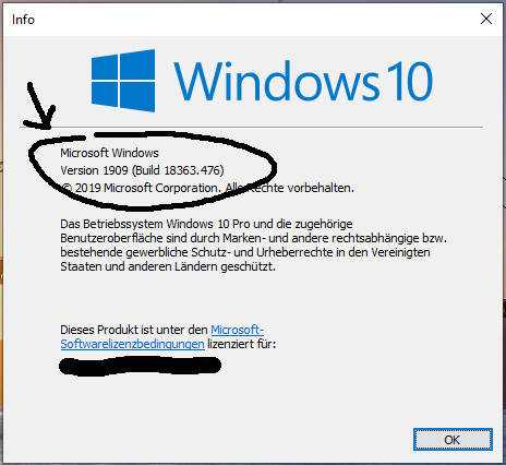

Welche Windows 10 Version nutzt du? Die aktuelle 1909?

Du hast immer noch nicht die Frage beantwortet welche Windows 10 Version du aktuell nutzt. Also 1909, 1903, 1809, 1803 usw.
