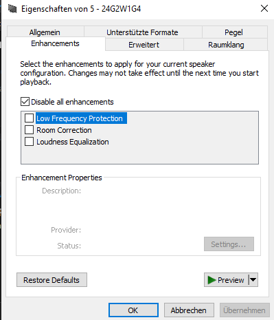

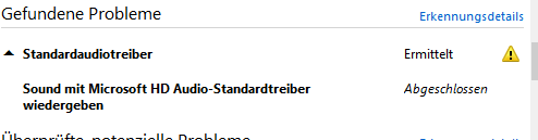

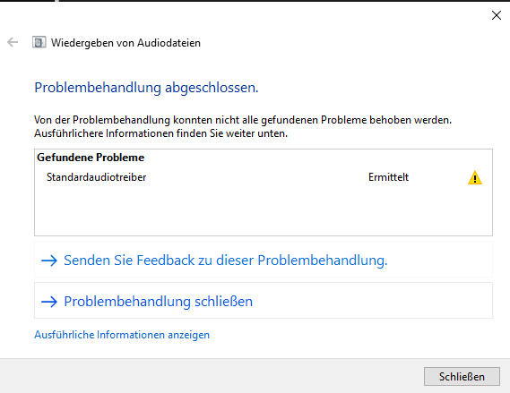

Mein PC laggt manchmal einfach so.
Mit laggen meine ich, dass der Sound durch ein kurzez "Brrrrr" (relativ laut und sehr unangenehm) ersetzt wird und meine Maus kurz stehenbleibt.
Danach funktioniert es wieder, bis halt der nächste "lagg" kommt.
Mein OS ist Windwos 10 Pro und die Boxen sind über den Monitor angeschlossen, welcher über DisplayPort mit dem PC verbunden ist.
Hat jemand Lösungsvorschläge?

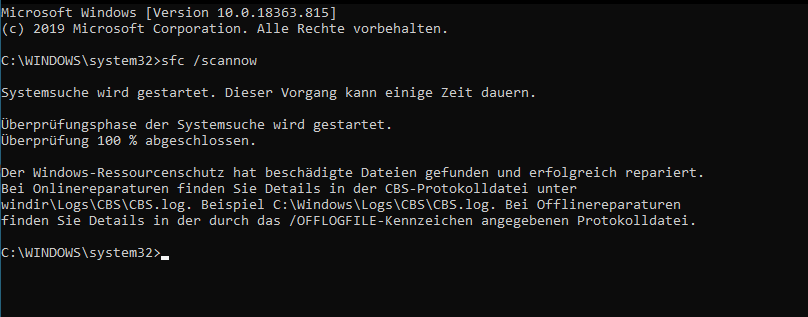

Vielleicht hier noch ein paar infos:
1) Wenn ich auf einem anderen account bei windows 10 angemeldet bin, kriege ich den "buzz" sound nicht
2) Seit dem ich mehr installiert habe kommt es öfter
3) Ich habe damals (vor 6 Monaten) als ich meinen PC zusammengebaut hab ausversehen das Mainboard zerkartzt, dort gab es aber neben einer nicht funktionierenden Lanverbindung keine Probleme
4) sfc/ scannow hat angeblich beschädigte Datein gefunden und repariert
