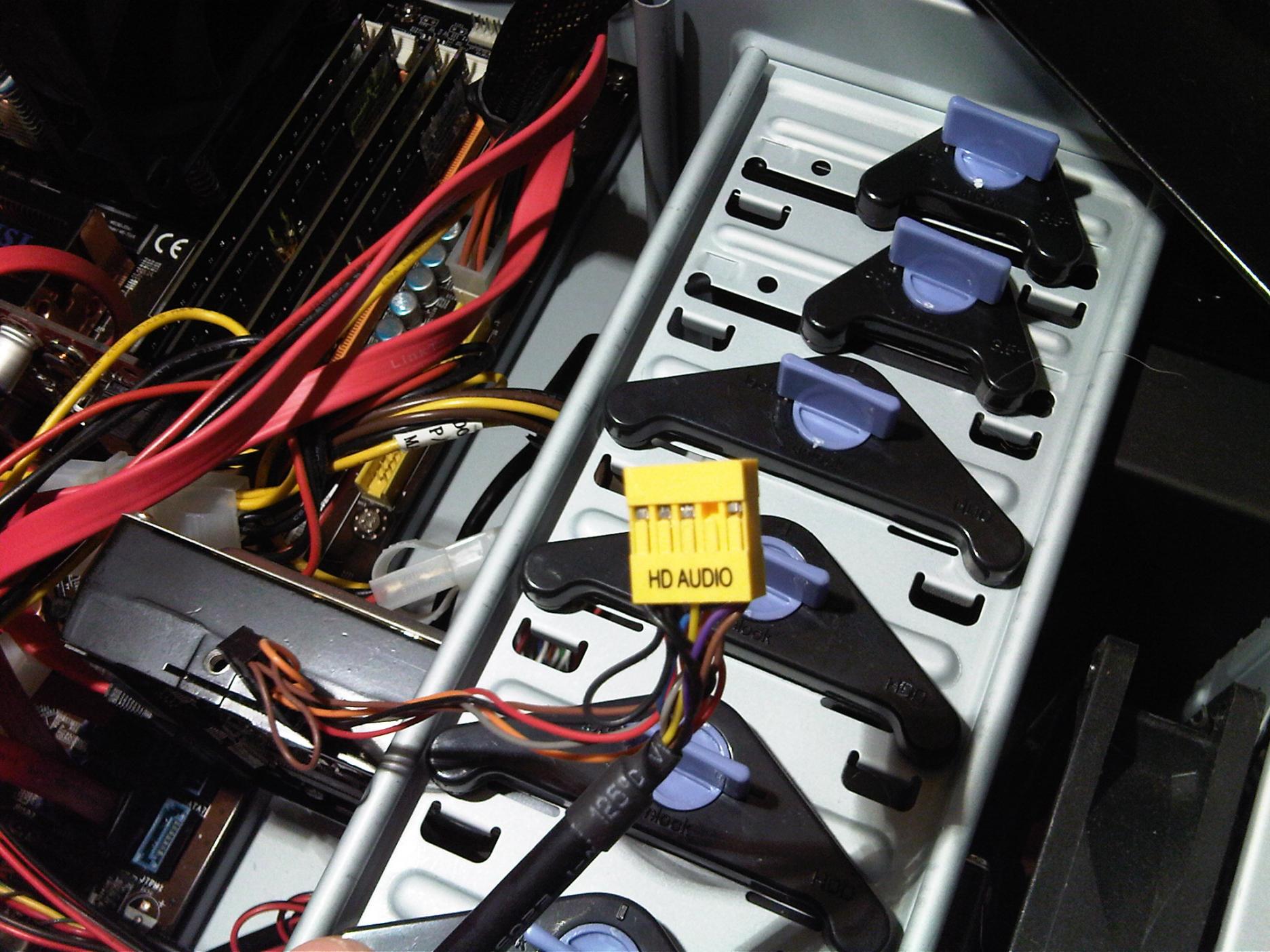

Nun ist es aber so wenn ich das Kabel vom MB abziehe hab ich ja keine Frontpanel Audio usw mehr und der HD AUdio COnnector passt ja auch nicht auf die Graka.
Das ist alles sehr verwirrend für mich.

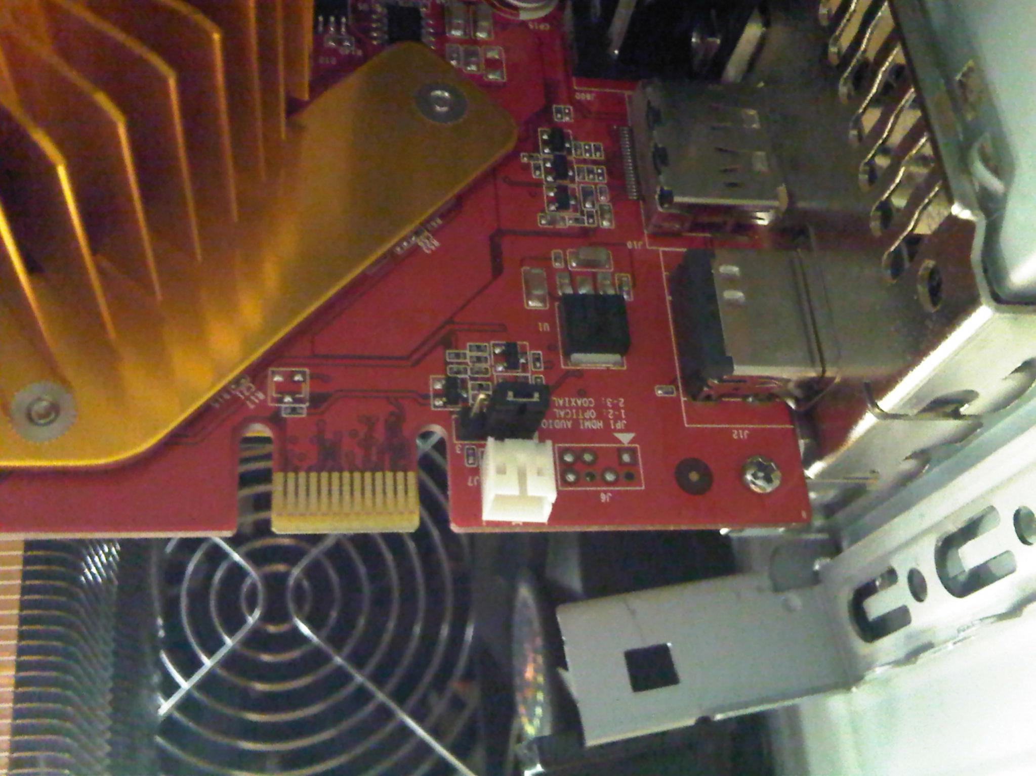

Auf dem Bild sieht man einen weißen Stecker (weiß nicht genau wofür der ist) einen schwarzen (mit Jumper?) wobei ich auch hier nicht weiß ob das der ricgtige wäre/ist und dann noch diese stellen daneben auf die unteranderem auch HDMI Audio zeigt.

ah ok hab ich mal so gemacht, was die Verkabelung betrifft.

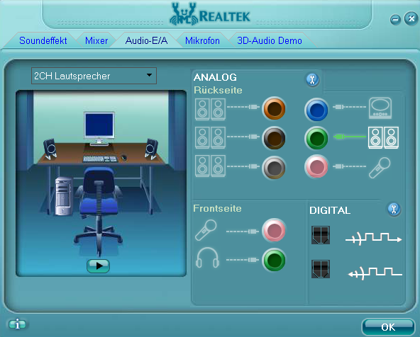

aber ich hab jetzt das problem daß ich nicht weiß was ich in der systemsteurung umstellen sollte denn ich habe nicht die Auswahlmöglichkeit "digital output"
Siehe Grafik: Realtek.png
So oder so ähnlich müsste es bei Dir aussehen mit entsprechenden Treiber.
SPDIF kann man dann über den "Schraubenschlüssel" konfigurieren.
http://www.asio4all.com/
Sich bitte auch mit dem Thema beschäftigen, möglicherweise auch installieren.
Eigenschaften von Sounds und Audiogeräte:
Spdif ins Lautstärkemenü bringen. Lautsprecher durchprobieren.
z.B. keine Lautsprecher auswählen oder Surround Sound.

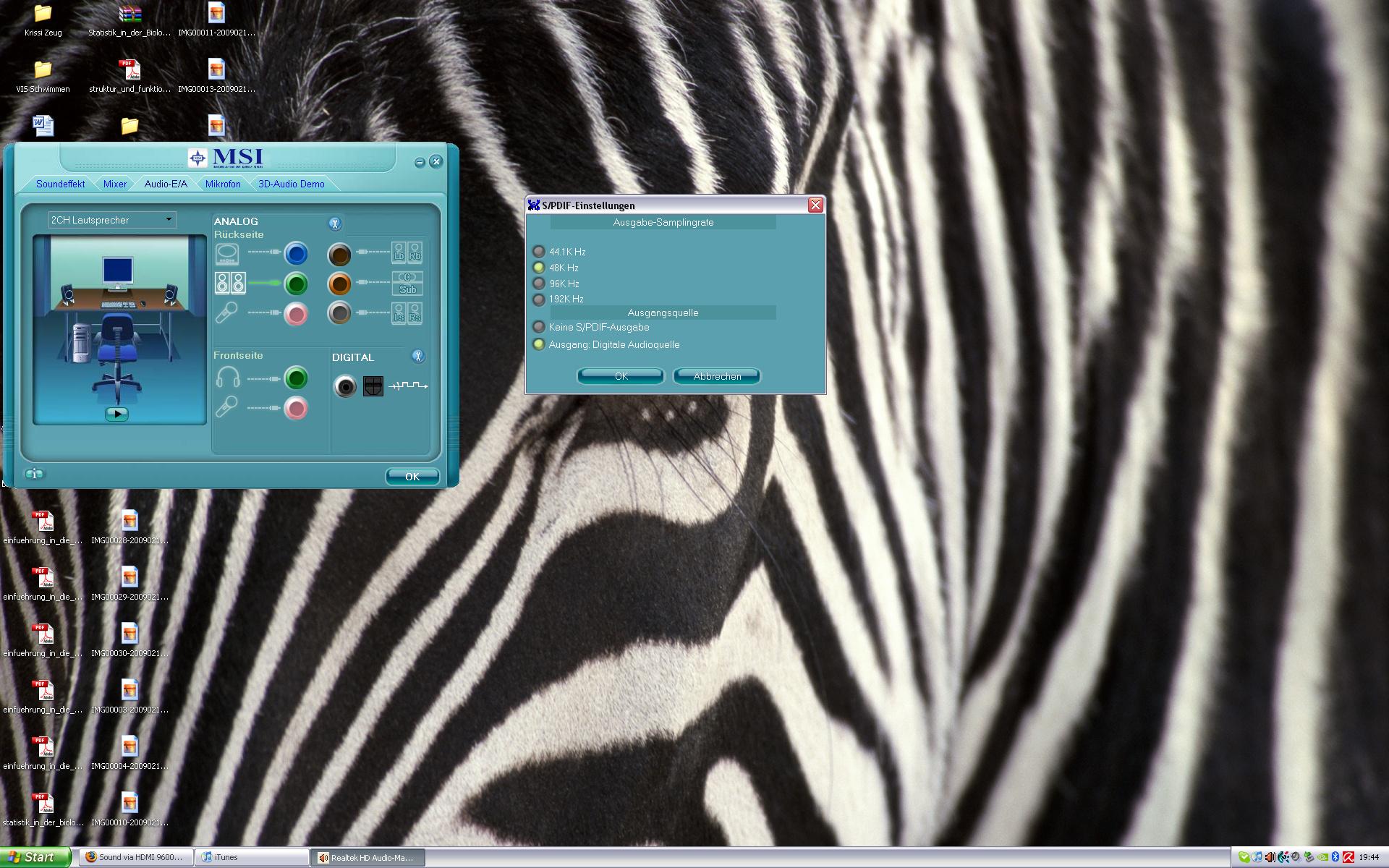

aber bei mir sieht das ganze auch nur so aus ->
Ist der SPDIF in den Lautstärkeanzeige ausgegraut, wenn du ihn in die Grafikkarte schleifst?
Kein Ton, Spdif ist nicht aktiviert oder Treiberfehler.
Da dein Digital Out Symbol weiss ist, sollte es eigentlich aktiviert sein, siehe dein Bild.
Was mir aber gerade auffällt: Nehme die originalen Treiber von Realtek nicht die alten Treiber, die von MSI gebrandet sind. Daran wird es wohl liegen.
