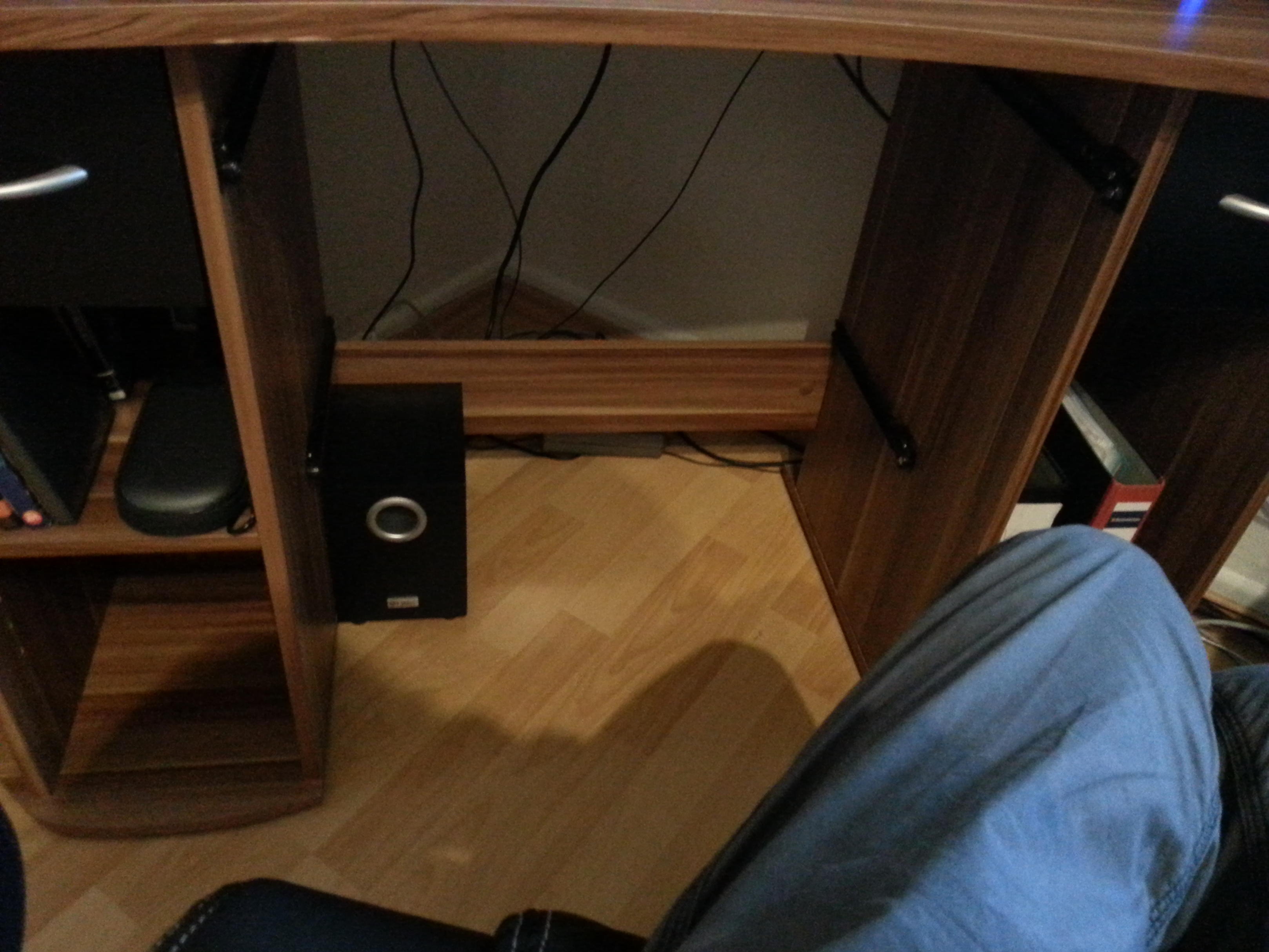

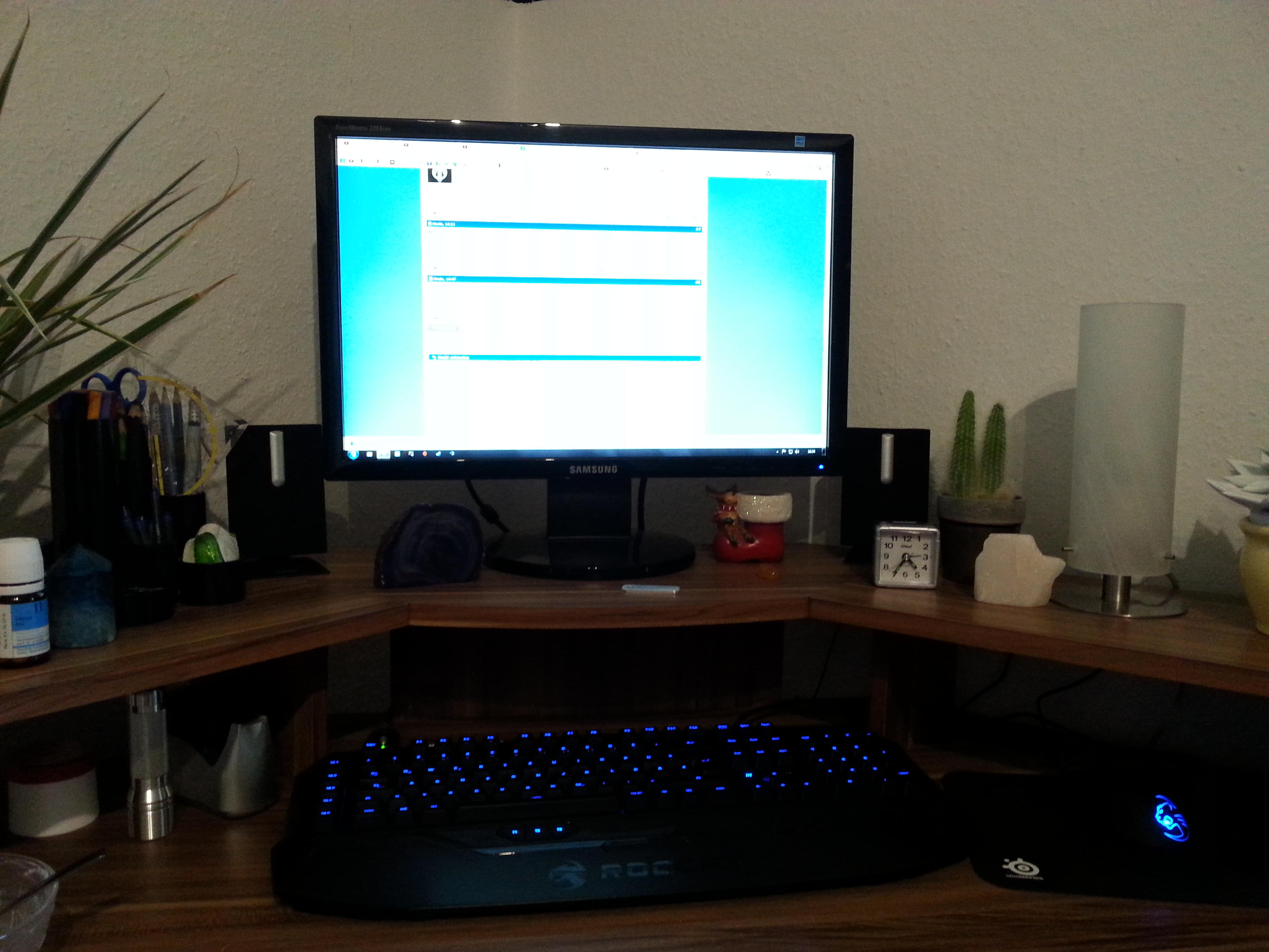

Hast du bitte mal ein Foto von deinem Aufstellort? Das ist bei Lautsprechern ziemlich wichtig. :)
@The_Jensie ehm, ich wollte hier keine übelen Boxen hin haben :D So die größe die die jetzt haben is so gut, vllt bisschen größer... PS: ca. 20cm
Naja, du willst guten Klang, richtig? Den besten Klang bekommst du bei deinem Budget aus einem 2.0 System, mit größeren Lautsprechern. Dieser Klang ist dann aber auch massiv besser, als jedes 2.1 System für das Geld.
