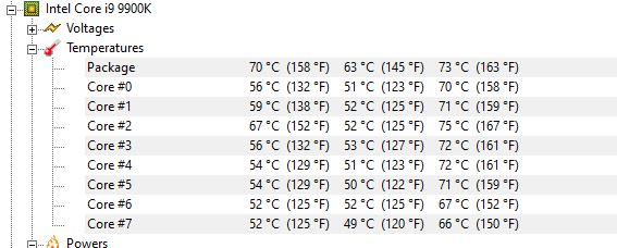

Wie warm wird denn die CPU? Vllt. sitzt der Kühler nicht richtig, die CPU überhitzt und taktet sich vorsichtshalber deutlich runter. Mit dem dann extrem gesenkten Takt wäre die CPU dann voll ausgelastet.
Das ist die Temperatur Ingame, wie gesagt ist das Problem für 1-2 Sekunden. Ich bezweifle das es eine 1 Sekunden Überhitzung gibt?
Zudem wenn die CPU ja überhitzt, sollte sie doch erstmal Pipsen richtig? Also dann kommt ja eine akustische Warnung, diese hatte ich bei meinem ersten PC damals schonmal.
Wenn eine CPU zu warm wird taktet sie erst mal runter und wenn das nicht reicht zack aus.
Da piept nichts.
Ka wie man auf zu wenig Strom kommt.
