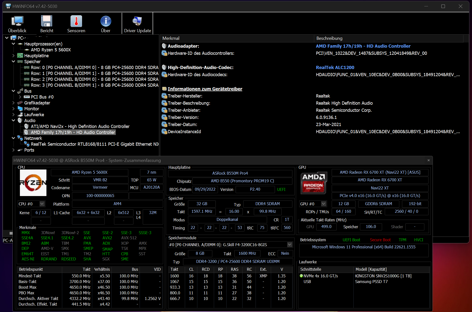

Im Anhang HWINFO-Auszug.
Win11, alle Updates. AMD Treiber (CPU und GraKa) aktuell.

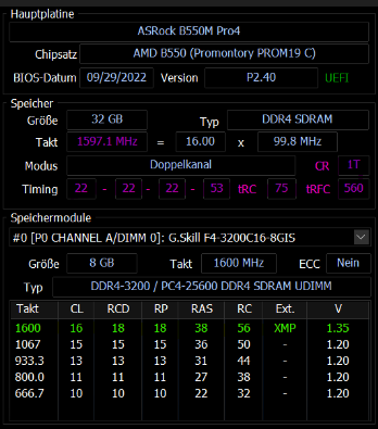

was mir bei deinem Screenshot aufgefallen ist, dass du wohl deinen RAM nicht im XMP-Profil verwendest. Falls das nicht Absicht ist würde ich den RAM mal im UEFI auf sein XMP-Profil stellen. Man sieht das die Timings nicht mit dem übereinstimmen was der RAM eigentlich kann. -> Grün was er eigentlich kann.

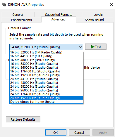

Als Vorschlag zum Audio würde ich mal versuchen mich mit der Audio-Qualität zu spielen. Diese kannst du hoch und runterstellen in den Audio-Settings von Windows.

Am RAM habe ich bisher gar nichts gemacht, danke für den Tipp. Ich schaue mal.
Die "Audioqualität" habe ich mal deutlich heruntergestellt, mal sehen.
