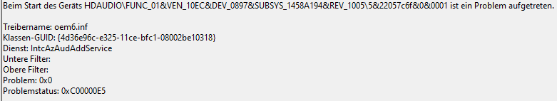

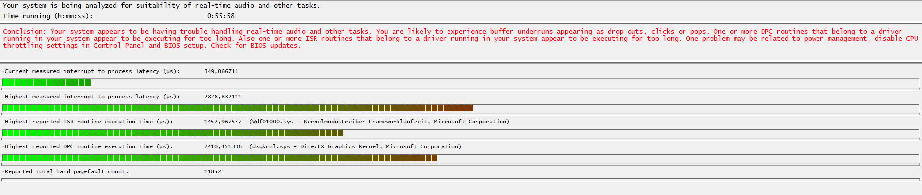

In der Ereignisanzeige habe ich übrigens diese Fehlermeldung entdeckt, die erschien jetzt (mit kleinen Unterschieden in den Details) seit 25.10. jedes Mal beim Start - könnte also mit der "gescheiterten" Neuinstallation zusammenhängen. Aber erst einmal ja auch uninteressant in Hinsicht auf mein Problem. Allerdings kam das auch 3 Mal am 4.10. (also an dem Tag, als ich den PC bekommen und eingerichtet habe) vor. Vielleicht doch der Übeltäter? Aber seitdem halt bis vorgestern nicht mehr.
Die Meldung in LatencyMon bleibt aber bestehen.

Jetzt kommst Du dem Grund für die Aussetzer näher.
Kannst Du im Gerätemanager das HD-Audiogerät deinstallieren? Falls ja, das System neu starten und den Treiber nochmals installieren.
Reaktionen: Looniversity
Aber das ist ja, soweit ich das verstanden habe, der Lautsprecher bzw. Realtek Treiber. Zumindest kommt die Fehlermeldung jetzt nicht mehr beim Start. Aber es gibt auch noch keine Besserung.
Ich habe um Moment keine Idee, wo man weiter schrauben müsste. Ich beobachte hier weiter. Vielleicht fällt mir über Nacht was zielführendes ein.

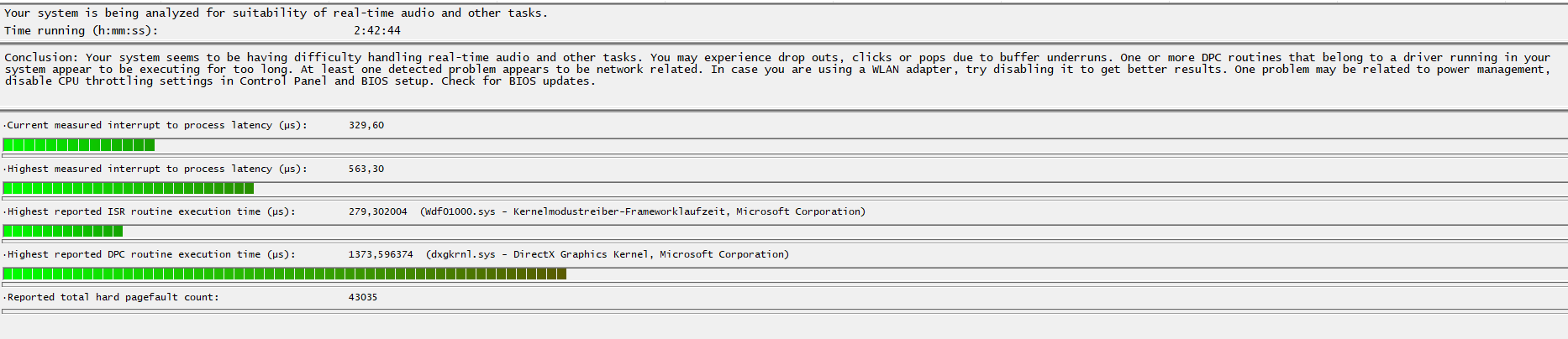

LatencyMon sieht übrigens so aus:

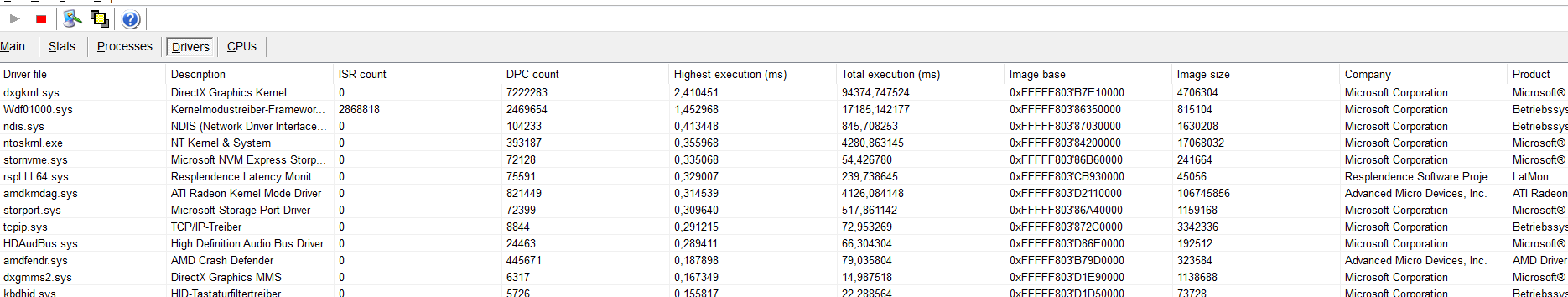

Also nicht unbedingt besser, wobei der unterste Balken sowie die hard pagefaults deutlich weniger geworden sind (auch wenn ich nicht weiß, ob das jetzt viel zu sagen hat). Dann nochmal ein Screenshot von dem "Treiber"-Reiter. Auch hier hat sich mMn die "Highest execution" verringert, was doch prinzipiell positiv sein dürfte?

Übrigens habe ich jetzt schon zwei-drei Mal bemerkt, dass sie die LatencyMon Aufzeichnung selbstständig beendet (so auch in dem Screenshot). Also hängt sich nicht auf oder so, ich kann sie mit einem Klick wieder neu starten. Aber ist doch auch nicht richtig, oder?
@Cobinski :
Die wdf01000.sys macht mir Sorgen. Der Balken sollte nicht rot und viel kürzer sein, ungefähr ebensolang wie der untere Balken mit der dxgkernel.sys.

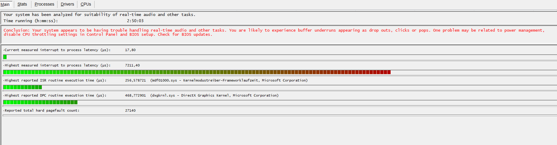

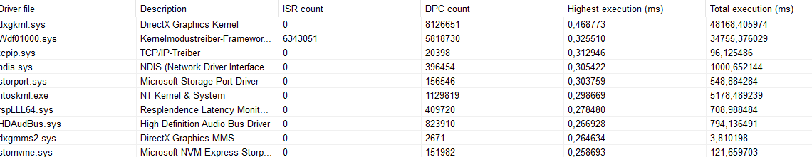

LatencyMon sah darauf übrigens so aus:
Also schlimmer als vorher, besonders auch der ISR-Wert. Damit kann ich die Änderung bzgl. HEPT wieder rückgängig machen. :freak:

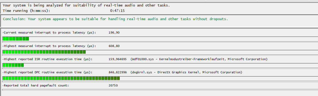

Jetzt ist LatencyMon der Meinung, dass alles korrekt ist, die Zusammenfassung oben ist grün.
Wenn die Aussetzer immer noch auftreten, liegt die Ursache dafür woanders. Muss man weiter suchen.
Hatte nochmal einen längeren Testlauf gehabt und das sieht ja ganz gut aus, der Spike beim DPC war soweit ich das beurteilen kann, ein einmaliger Ausschlag, denke ich. Aber auch komisch, dass jetzt plötzlich in der Meldung steht, dass Netzwerk/WLAN-Adapter der Schuldige sein soll.. :D
Naja, habe ihn mal testweise deaktiviert, da ich den PC unter normalen Umständen ohnehin nicht per WLAN nutze und jetzt war alles recht niedrig und grün, morgen dann nochmal ein längerer Testlauf. Einen kleinen Aussetzer hatte ich aber auch wieder, meine ich. Aber vielleicht bilde ich mir die inzwischen auch ein. :evillol:
